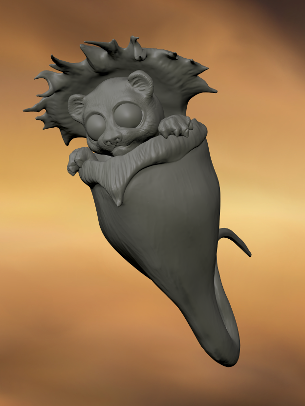

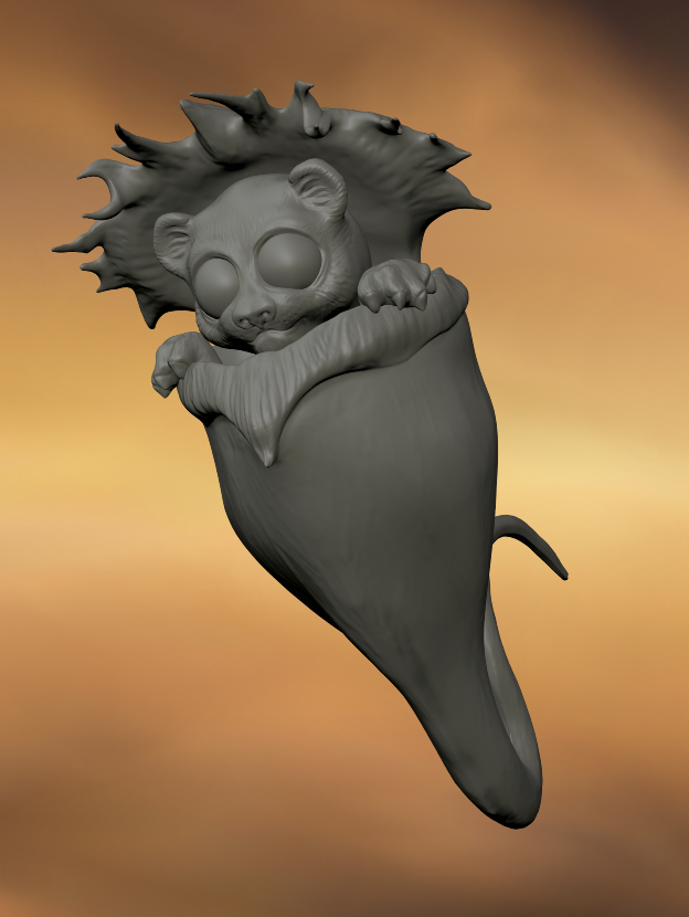

  • Da ich hier so nett empfangen worden bin, und so wenig Ahnung von manchen Aspekten des 3D hab, habe ich mir überlegt, hier mal eines meiner Knettierchen reinzustellen und einfach mal zu fragen: Und wie nun weiter?
    Ich habe das Kannenbärchen nach einer Idee von mir geformt, es lebt Symbiontisch in den Kannen der Koboldkannenpflanze auf Ari Moon. ich habe es bereits als 2D Bild gemalt, und würde es vielleicht gerne mit Hilfe der 3D Technik realistisch nochmal malen.
    Ich habe bereits versucht, es mit Sculptris zu Bemalen, das sieht aber furchtbar unecht aus, und ich hätte gerne Fell, das habe ich damit gar nicht hinbekommen. ausserdem besteht es aus mehreren Einzelteilen, die ich im Paint-modus nicht einzeln bemalen kann. Wie sollte ich am besten weitermachen, vielleicht mit 3D Coat, oder brauch ich da dann unbedingt noch ein anderes Programm, wie ich bereits in euren praktischen Beginner Fragen gelesen habe. Vielleicht geht ja doch alles in Sculptris, und ich bin bloß zu doof dafür?? ( ich bin dankbar für alle Tipps, ausser Blender (davor hab ich Angst), und Programmen die finanziell für Otto Normal im Utopischen Bereich liegen <X )
    Das Kannenbärchen ist eine sehr schöne Idee und die Umsetzung ist :top .
    Also...wenn Du echte Haare haben möchtest, musst Du auf Anwendungen mit Haar-Partikel-System umsteigen. (Haare kann 3D-Coat meines wissens bisher noch nicht.)
    Das wären die großen teuren Suiten Cinema 4D, Autodesk Max oder Maya, dann geht es auch preiswerter mit Carrara oder noch preiswerter (umsonst) mit Blender. Blender hat leider eine gewisse Einarbeitungszeit nötig, kann aber alles, wenn man damit umgehen kann. Zbrush hat auch die Möglichkeit Haare mittels Fibertechnik zu generieren, allerdings ist es damit wieder sehr schwierig in andere Anwendungen zu exportieren, weil diese Art von Haare in [lexicon]Mesh[/lexicon]-Geometrie umgewandelt wird und dann wird es wieder ziemlich heftig mit der Polygonzahl.
    Letztendlich ist keine weiterführende Anwendung ohne Einarbeitung benutzbar und Du alleine musst entscheiden welche Dir mehr liegt. Von allen gibt es Test-Versionen.
  • Was für ein süßes Bärchen ;) Die Idee finde ich auch super!
    Du könntest doch auch die "Einzelteile des Bärchens" zusammenfassen und schön bemalen und dann nur am Kopf ein paar Haare abstehen lassen, das spart [lexicon]Polygone[/lexicon].
    Außer den bereits genannten Progis, könntest Du es auch im Studio "haarig" werden lassen, mit dem "Look at my Hair Tool"
    http://www.furrythings.com/
    Zur Erstellung benötigst Du die Pro Version:
    http://www.daz3d.com/look-at-my-hair
