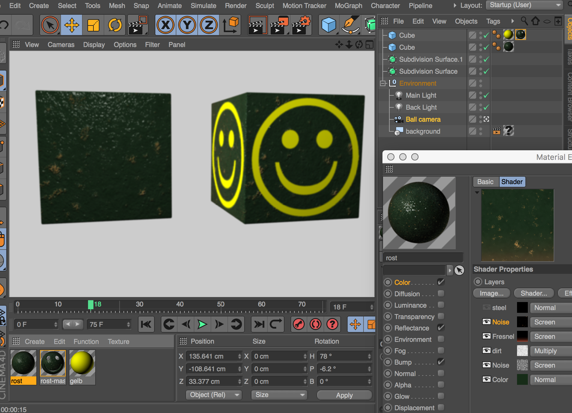

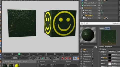

  • Es hat mir einfach keine Ruhe gelassen, habe noch mal etwas anderes ausprobiert.
    Eigentlich logisch, jedoch auch vergessen : Die Materialen Reihenfolge ist bei den Objekten ja auch wichtig.
    Somit kommt man (wenn auch nicht mit einem einzelnen Material jedoch ohne den ganzen UV [lexicon]Mapping[/lexicon] Umweg ans Ziel.
    hier sieht man schön wie die Reihenfolge der Materialien sich auf das Objekt beziehen. Genau das, was ich vorher eigentlich mit Materialien machen wollte.
    Nur die letzte Schicht was dem Material einen Nass-Look verpassen soll, bin ich noch etwas am Werkeln
    So hier mal leichten Nässelook, fehlt natürlich die Beleuchtung um das auch als 100% Nass zu erkennen.
  • Ja, ich denke für das aktuelle Projekt kann ich mir auch die Fläche zurecht schneiden für die Sticker. Werde dennoch mal 3D Bodypaint näher anschauen. (seit meinem aller erstem Projekt nicht mehr genutzt #Teufelszeug hehe#)
