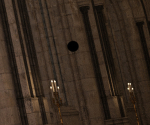

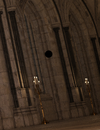

  • Ein interessanter Fehler ergibt sich in Iray, wenn man bei einem Licht, das von gegenüberliegender Seite scheint, (versehentlich) die Geometrie von Point auf Disc ändert.
    Ich habe länger gesucht und die Lösung durch Ausblenden verschiedener Elemente aus der Szene gefunden

    Lass mich mal raten: Das Licht scheint aus Richtung der Kamera auf die gegenüberliegende Wand und "Render Emitter" steht auf On?
    Wenn du Render Emitter ausschaltest, ist die Scheibe weg, die Beleuchtung aber bleibt trotzdem.
    Dasselbe trifft auch zu, wenn man andere Formen für die Lichtgeometrie wählt, nicht nur bei Disc. Manchmal muss man die Geometrie ja recht groß einstellen, wenn man weiche Schatten haben will, da schiebt sich dann gerne mal die Geometrie vor die Kamera. Da ist Render Emitter Off die einzige Möglichkeit, wie man das weg kriegt, ohne den Szenenaufbau zu ändern.
