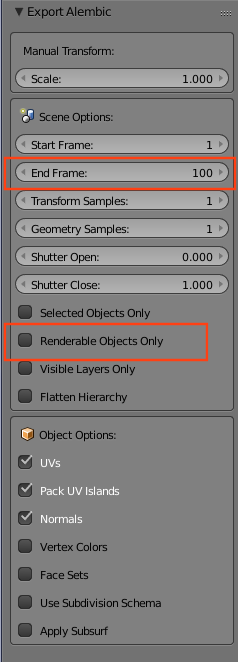

    File/Export/Alembic
    Zu beachten beim Export ist, daß der Haken bei "renderable objects only" entfernt wird und natürlich muß man die gewünschten Frames für Anfang und Ende einstellen (Bild 1)

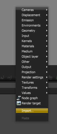

    Import Octane
    Rechte Maustaste/Import

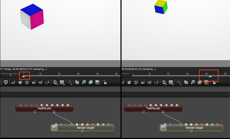

    Es erscheint nun die (oder der?) Szene-node und es wird in octane auch die Timeline angezeigt (Bild3)

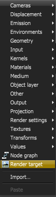

    Anschließend muß noch ein(e) Rendertarget Node hinzugefügt werden (Bild4)

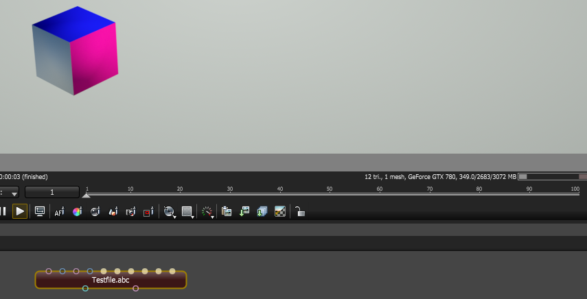

    Bei aktiver Rendertarget Node stellt man sich nun die Szene bzw Kameraposition ein (nicht im Szenenode selbst!). Bild 5 zeigt nun wie man mit dem slider sich die verschiedenen Frames anschauen kann.

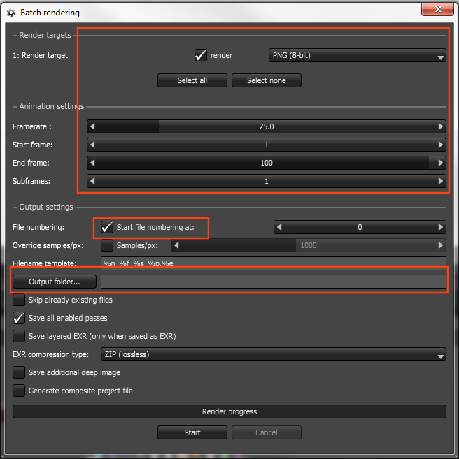

    Naürlich will niemand die einzelnen Frames per Hand einstellen und rendern, daher muß man das Batchrendering bemühen. (Bild 6)
    Danach öffnet sich der Batchrender-Dialog (bild 7)
    hier sind nun ein paaar Einstellungen vorzunehmen.
    Die Framezahl per second ist uninterressant, da in Einzelbilder gerendert wird ;)
    Startframe und Endframe festlegen ist auch klar, Startfile numbering at hatte ich angehakt, der index sah bei den Einzelbildern etwas merkwürdig aus, aber ist alles ok.
    Wichtig naürlich dan Speicherort festlegen, sonst rendert octane zwar , aber ins Nirwana.
