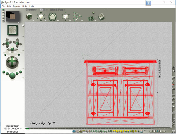

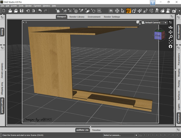

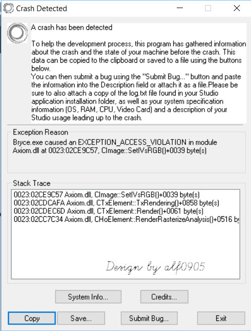

  • Hallo spacebones,
    anbei das Bryce, Störmeldung bei Bryce und was bei DAZ ankam
    (Bildreihenfolge ist jedoch Störmeldung, Bild bei DAZ, Bild bei Bryce, nur falls jemand anderes die Reihenfolge bemängelt ) :)
    Viele Grüße
    alf
  • Hi Alf,
    okay - jetzt müsste man noch wissen, ob der Schrank aus Bryce-eigenen Elementen aufgebaut oder als fertiges Modell nach Bryce importiert wurde und falls letzteres, welches Format das Modell hatte (ich gehe dabei mal von .obj aus).
    Die Fehlermeldung bzgl. Zugriffsverletzung bei "axiom.dll" scheint allerdings weniger auf Bryce als "Übeltäter" hinzuweisen, siehe hier:
    http://www.solvusoft.com/de/fi…utocad-lt-2012/axiom-dll/
    Diesen Fehler kannte ich bisher allerdings auch nicht.
  • Also der Schrank besteht aus mehreren Einzelteilen.
    Ich dachte am Anfang nicht das er so komplex ist.
    Aber diese Fehlermeldung habe ich häufiger. Deshalb ging meint Interesse bei Bryce auch zurück.
    Ich versuche halt ab und zu Teile die zwar von Bryce gelesen werden ( von 3ds Max Freebies) in DAZ zu konfertieren.
    OBJ funktiuniert auch nicht immer.

  • Hab`s mal als obj konvertiert, s. Anhang - probier es mal damit.
    Das .3ds File liefert allerdings wie üblich eine "böse" Vorgabe: alle einzelnen Flächen sind auch einzelne Objekte. Da ist nix mit einfach mal ne Tür öffnen etc.
    Das Modell müsste erst einmal entsprechend aufbereitet werden...
