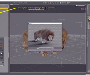

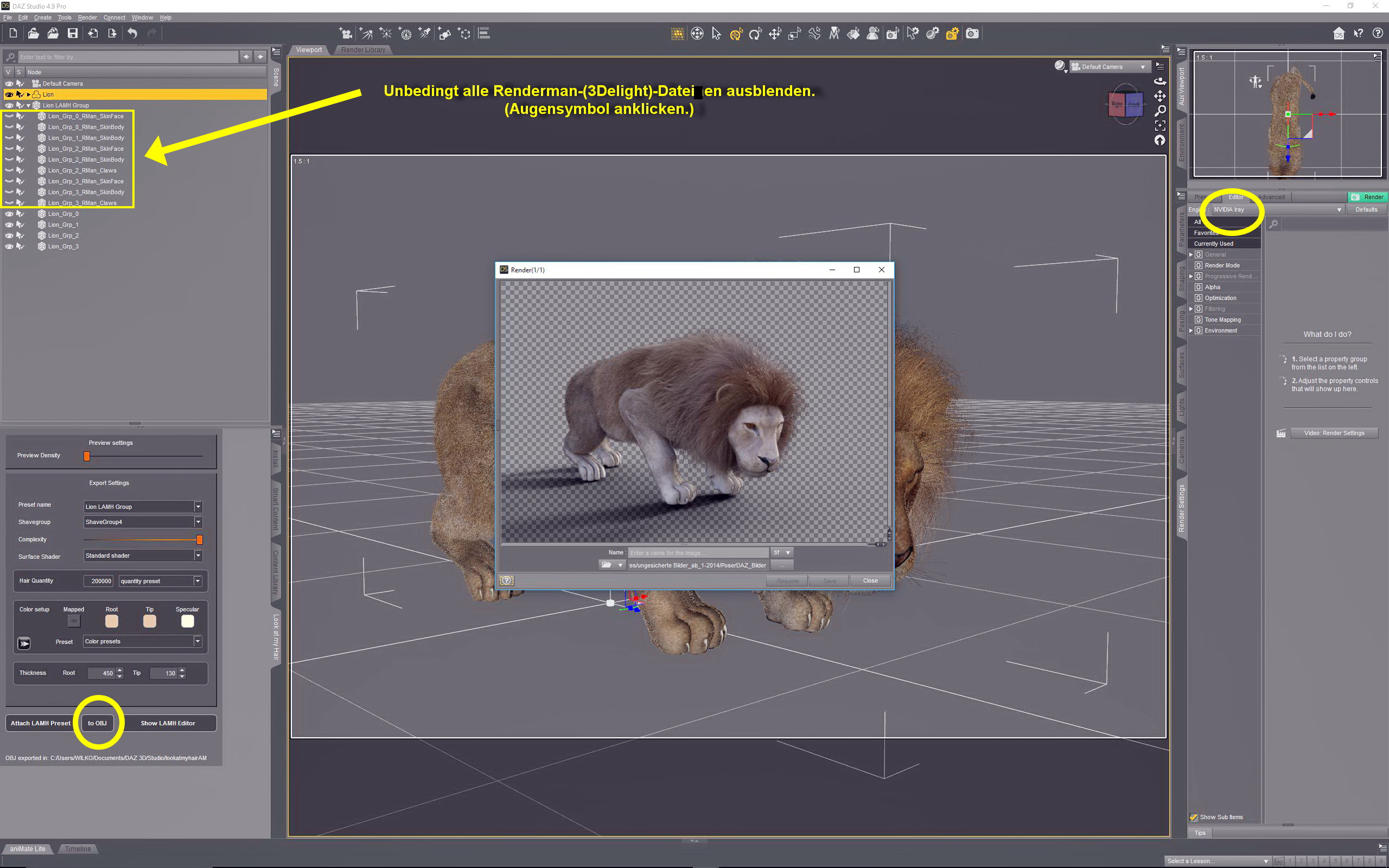

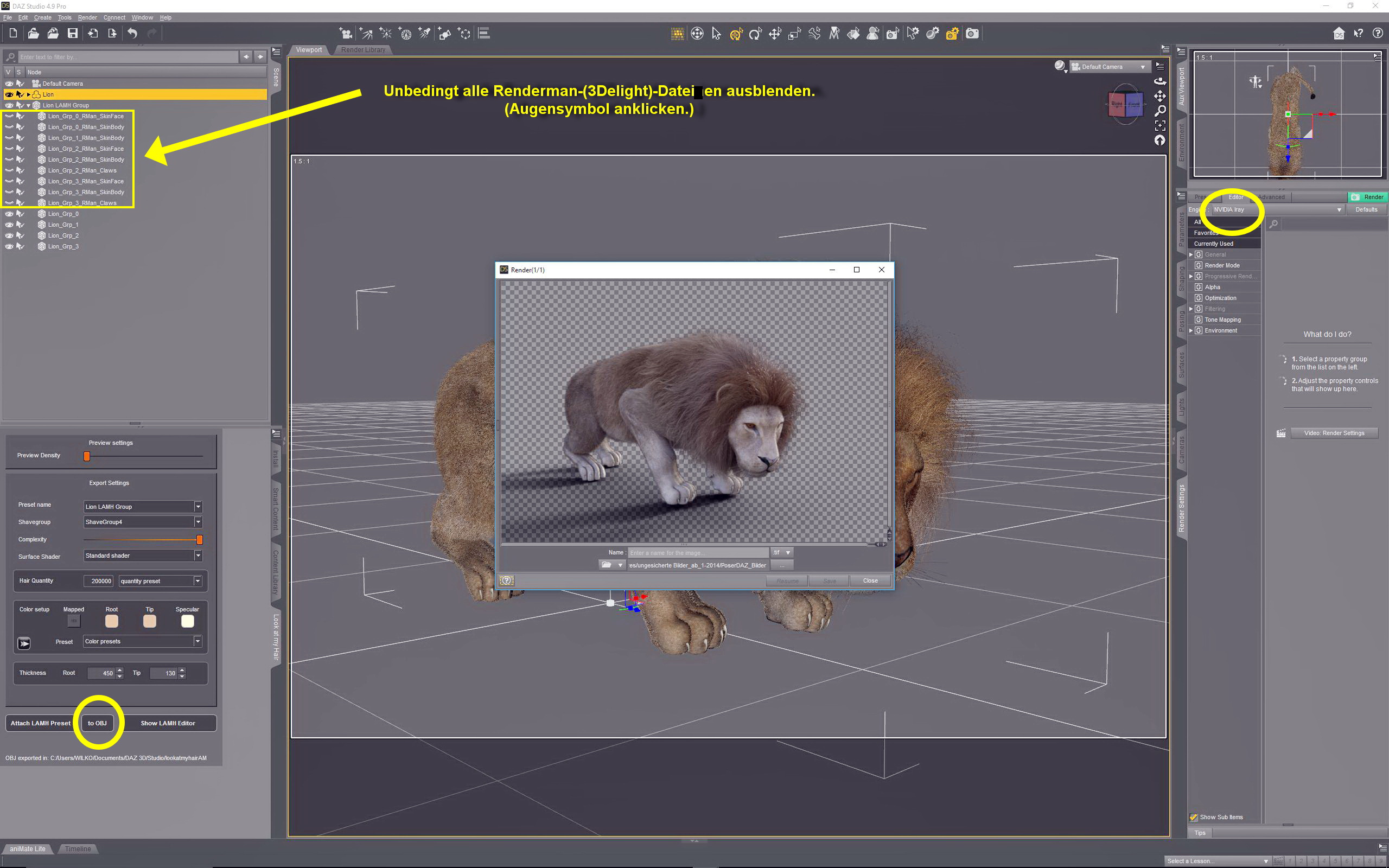

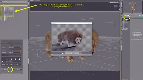

  • Hi, Markus.
    Habe das eben noch mal kurz gerendert - sind ja nur 3 Minuten :)
    Zunächst einmal braucht es etwas (mehr) Geduld, bis der obj.-Export beendet ist.
    Leider gibt es dabei keine Fortschrittsanzeige.
    Wenn Du den obj.-Export anstößt, verschwinden die grünen Leithaare bald und dann kommen nach und nach für jede Haargruppe Nachfragen, ob Du die haben willst = bestätigen.
    Erst, wenn im Viewport die grünen Leithaare wieder zu sehen sind, dann ist der Export fertig.
    Das dauert bei mir deutlich länger, als die anschließende Renderzeit (Nur bei diesem Test-Bild. Eine komplette Szene rendert natürlich deutlich länger)
    Wichtig ist, dass Du dann die "Augen" zu machst :) ... also die ganzen Renderman-Dateien ausblendest (sind für 3Delight). Siehe Bild.
    Naja, und dann kannst Du los rendern.
