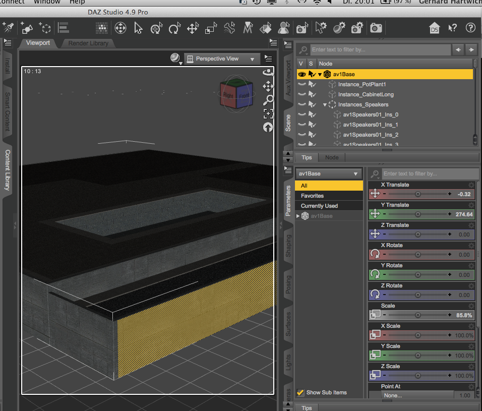

Mit dem Geometry Editor Tool kannst du nach Belieben [lexicon]Polygone[/lexicon] auswählen und sie einer neuen Selection Group zuweisen, die kannst du dann ganz einfach ein- und ausschalten. So könntest du die Mauer vom Boden trennen und unsichtbar machen.
Allerdings kommt es auch drauf an, wie die Geometrie erstellt wurde. Wenn die Mauer aus dem Boden extrudiert wurde und nicht als separates Objekt oben drauf gestellt, dann hast du nach dem Unsichtbar-Machen dort ein Loch...
Aber probier's einfach mal aus, es geht recht schnell. -

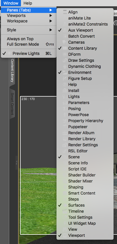

Ich hab damit jetzt noch nicht sooo oft gearbeitet, aber ich glaube, man muss dazu im Tool Tab gucken, was man alles einstellen kann. Mach das mal an (Window - Tabs/Panes - Tool Tab), und guck, was du machen kannst.
Ja, das Tool Settings Tab brauchst du unbedingt. Sorry, das vergaß ich zu erwähnen. Bei mir ist es nämlich immer offen.
Ein kleiner Bug in DS bewirkt übrigens, dass die ausgeblendeten Teile von eigenen Selektionen gern wieder sichtbar werden, wenn man die Szene neu lädt. Aber dann geht man einfach nochmal ins Tool Settings Tab und klickt das Augensymbol wieder weg.
Bin halt noch Anfänger. Habe noch einiges ausprobiert. Klappt so, wie ich mir das vorgestellt habe. Danke nochmals.
