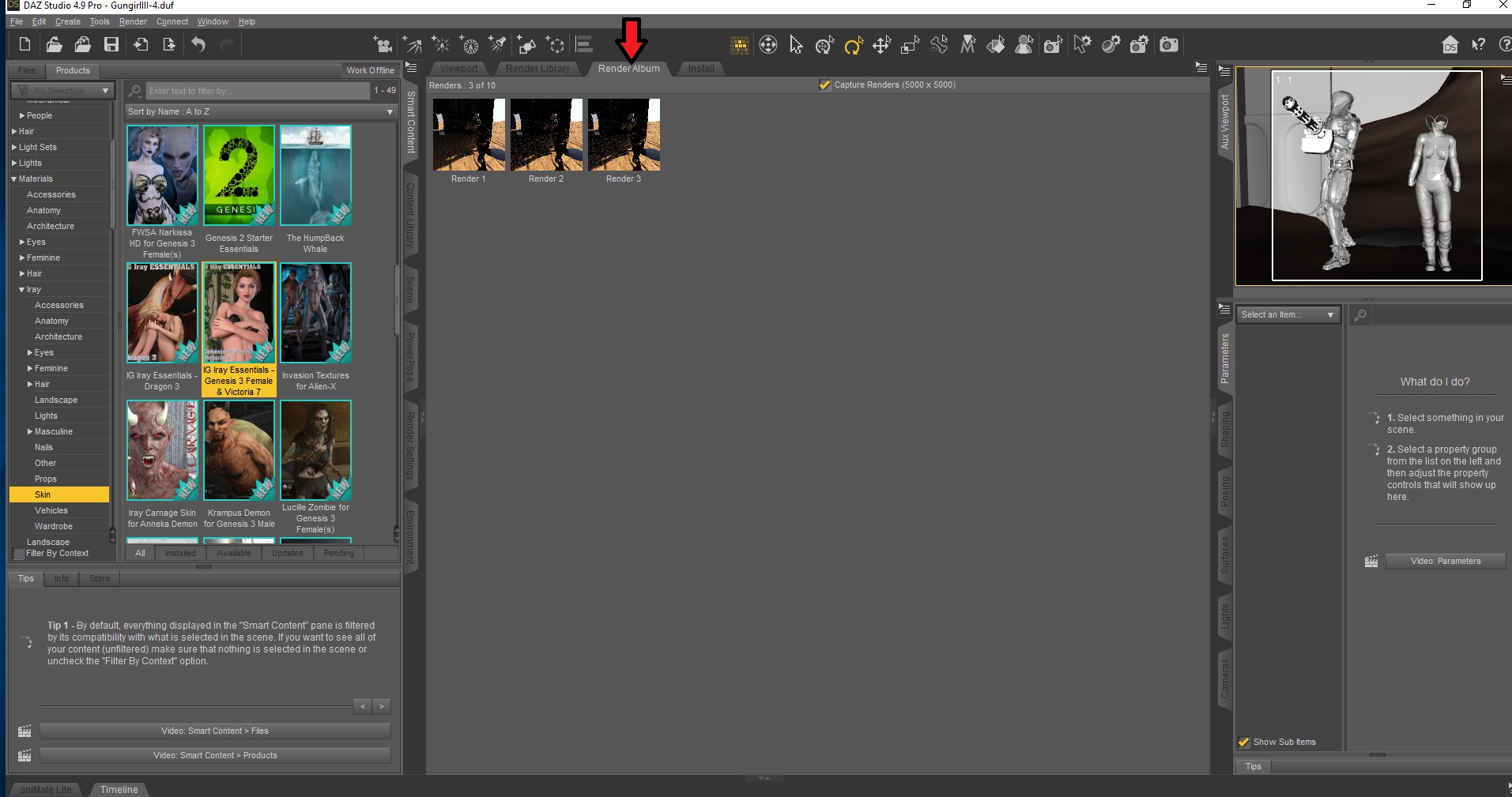

Man muss das "Render Album" geöffnet haben. -->tut1

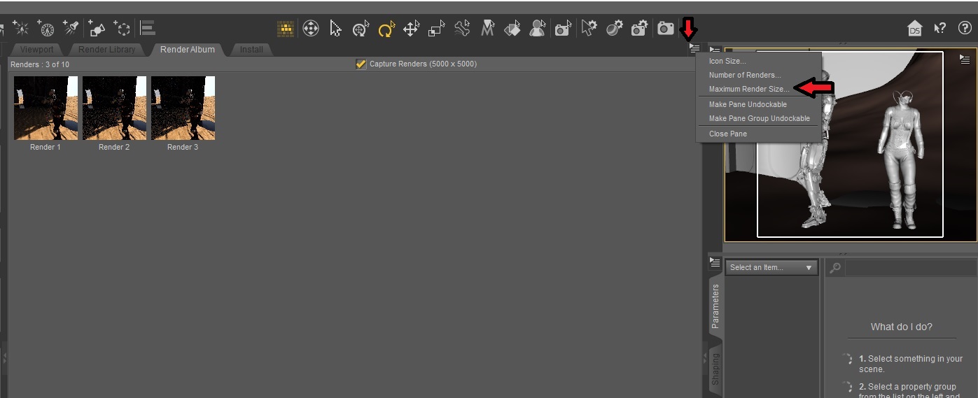

Im Eigenschaften Fenster kann man noch z.B die Max Size einstellen. -->tut2

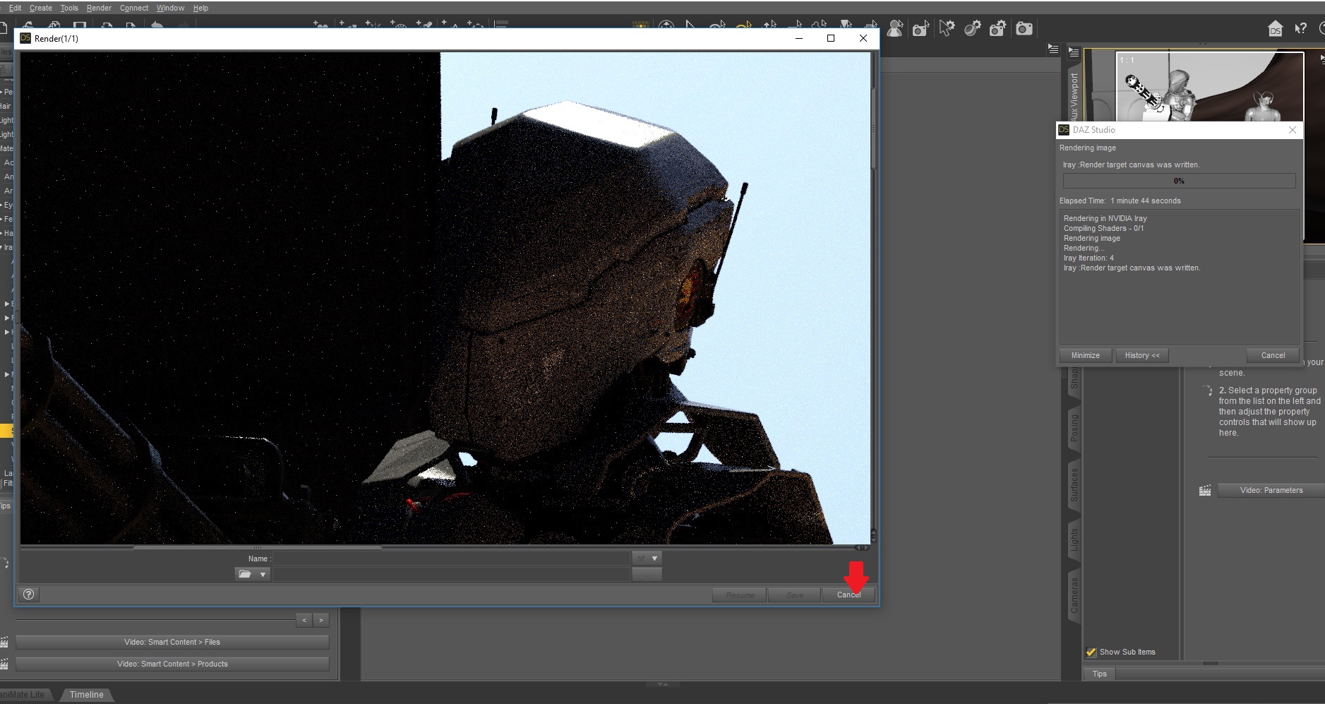

Rendern starten.
Dann im Fenster des Renders auf Cancel Klicken. Nicht im Log Fenster dann funktioniert es nicht! -->tut 3
Abrechen bestätigen. -->tut4
jetzt wird der Aktuelle stand in das Album aufgenommen.
Solang man das Fenster mit dem Renderbild nicht schließt oder speichert kann man das Rendern mit Resum immer wieder aufnehmen. -->tut5

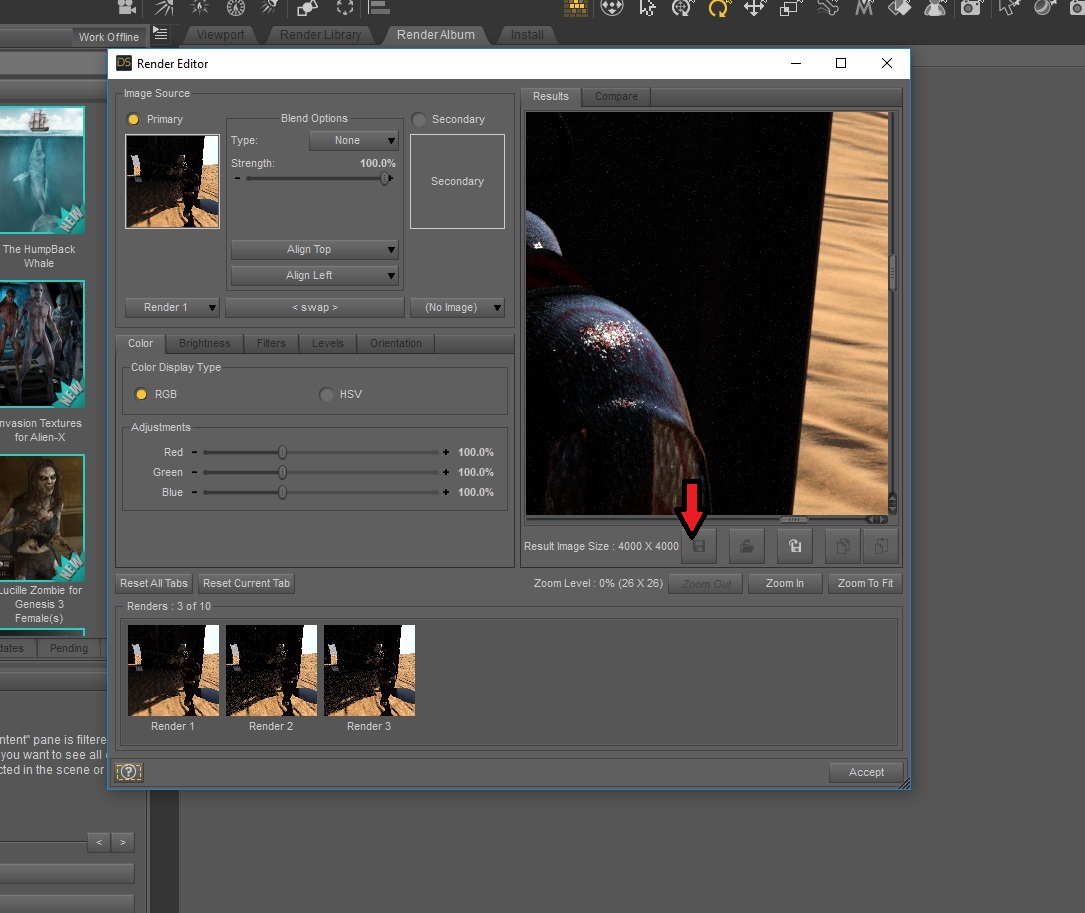

wenn man nun ein Bild speichern möchte kann man nachdem man das Abrechen bestätigt hat das Renderbild minimieren !! Nicht Schließen oder Speichern!! und im Render Album auf das ensprechende Bild doppelklicken --> tut 6
nun öffnet sich ein Fenster wo man ne Menge tolles Zeug machen kann. Schätze ich zumindest habs noch nicht ausprobiert
wichtiger ist dass man hier das bild speichern kann.--> tut7
Das ist finde ich auch toll um eine Sicherungsspeicherung zwischendurch zu machen.
wie gesagt solange das Renderbildfenster nicht gescholossen ist kann man über resum weiter rendern.
