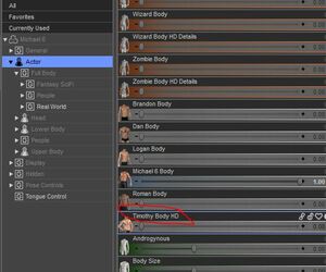

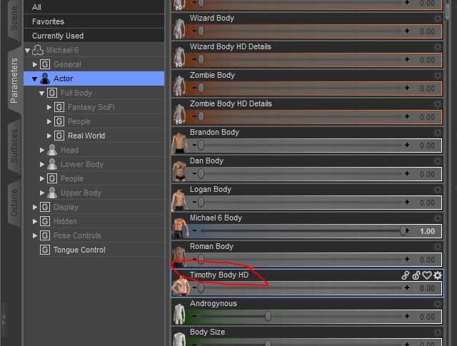

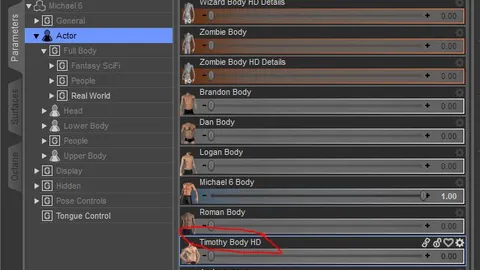

    Korrekt, mbarnick, HD = High Definition, heißt also die Objekt Form/[lexicon]Mesh[/lexicon] ist detaillierter, wie z.B. das Schlüsselbein und andere Bereiche bei M7 HD.
    Ähnlich wie Subdivision frisst das Ressourcen, was sich in verlangsamten View Bewegungen und auch längeren Renderzeiten bemerkbar macht. Bei schwächeren Rechnern macht es daher Sinn,
    die HD Version nur im close-up Bereich zu verwenden. Sobald Du auf die Totale gehst, siehst Du es eh nicht mehr, braucht also kein HD. Die Regler dazu findest Du im Parameter Tab unter Actor (s. Anhang)
