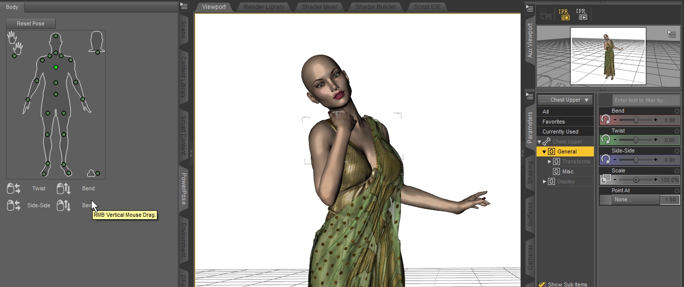

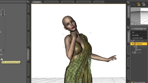

    Ich habe oft das Problem dass, wenn eine Figur mit feritgen Posen gepost ist und ich möchte einige Teile wieder gerade ausrichten (resetten, auf 0 setzen), dann ist die Figur in ihrer krummen Position schon auf 0, beispielsweise beim Chest, obwohl das gar nicht die eigentliche Null-Position ist.
    Siehe Grafik zur Verdeutlichung.
    Wenn ich jetzt anfange, hier und da zu benden, twisten oder anderes, dann ist die Figur zwar wieder gerade, aber die Werte stimmen nicht, weil sie eben dann NICHT auf 0 sind.
    Woher kommt das und wie kann ich hier die richtigen Werte wieder angezeigt bekommen ohne dass ich die Figur global resetten muss?
    Gibt es da eine Art Geheim-Reset und wo findet der (heimlich) bei den gekauften Posen statt? Beim Speichern etwa? Ich hatte das schon mal.
    Danke

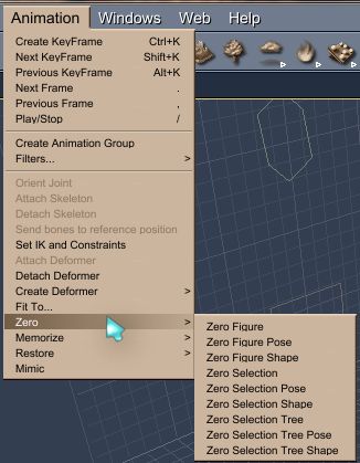

  • Hmmm ich weiß jetzt nicht ob ich Dich da richtig verstehe. Aber wenn ich etwas auf 0-Pose setzen will, dann gehe ich auf Edit/Figure/Zero/Zero Figure Pose
    Wenn ich nur bestimmte Körperteile auf "0" setzen will, hab ich mir die entsprechenden Posen abgespeichert.

  • Problem diesmal gelöst :)
    es hing hier wieder mal mit diesem neuen Neck lower and upper zusammen.
    Ich arbeite gewohnheitsmäßig vor allem im PowerPose, da habe ich übersehen, dass ab G3 ja noch einige Knoten mehr vorhanden sind, auf die der PowerPose nicht greift - und genau die waren wieder dafür verantwortlich.
    Meiner Meinung nach ein Fehler, den DAZ beheben müsste, was sie aber anscheinend nicht tun.
    Ich hatte diese Probleme aber auch schon bei M4, dass nach dem Speichern und Neu-Laden plötzlich eine andere Pose als Stellung 0 angesehen wurde.
    rk66: ja, das gibt es zwar, nutzt hier aber nix, weil es genau wie der PowerPose sich nur auf einen Teil der Knoten - und zwar auf die alten bis Gen2 - bezieht.
    Also Danke nochmal für die Hilfeversuche - wenn alles nur so einfach zu lösen wäre.
