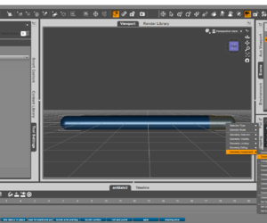

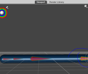

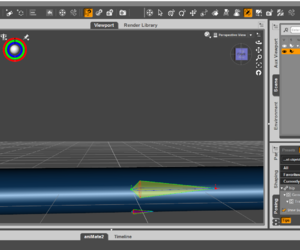

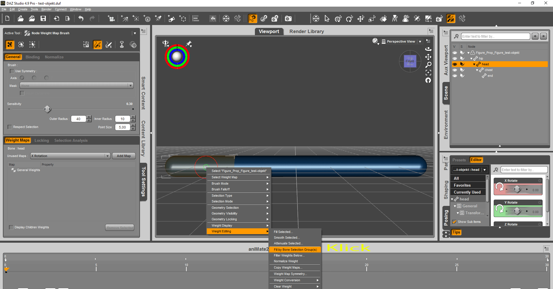

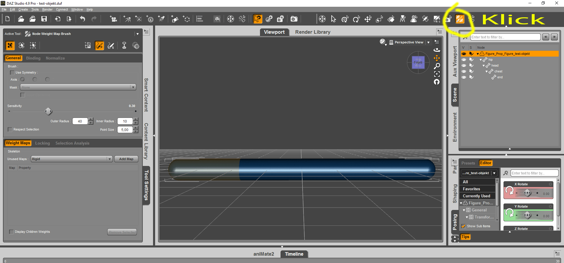

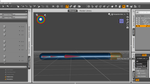

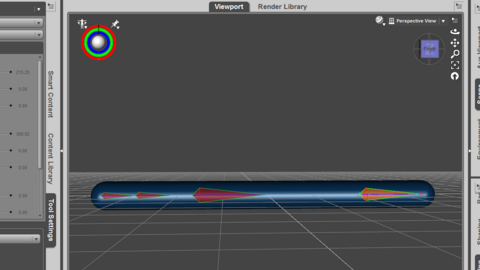

  • Ich habe mal mir ein Model genommen habe es in drei Teile aufgeteilt, Head, Chest, Default, habe in dieses Model drei Bones reingelegt, in die Mitte der selektierten Face Groups Head, Chest, Default und im Anschluss siehe Bild alle drei Groups nacheinander Markiert, einzelt und sie Bild die neue Funktion ausgeführt.
    Was fehlt nun noch! damit man das Model oder besser die Bones sich mit dem Model verbinden?
    In dem Weight Maps Tab links sieht man, dass du für deine Bones noch keine Maps hast.
    Klicke mal "Add Map". Sonst hat DS nichts, was es füllen könnte.
    Allerdings frage ich mich, warum die Maps nicht automatisch hinzugefügt wurden. Als ich vor ein paar Tagen was geriggt habe, waren bei den Bones die Maps schon zugewiesen. :nachdenklich:
    Übrigens, deine Hierarchie ist verkehrt rum.
    Du hast Head > Chest > Default. Das bedeutet, wenn du den Kopf drehst, drehen sich sämtliche anderen Teile mit.
    Umgekehrt wäre es besser: Von einem zentralen Bone ausgehend (bei einer humanoiden Figur nimmt man am besten die Hüfte) die anderen Bones der Reihe nach anfügen.
    Also nach oben Hip > Abdomen > Chest > Neck > Head
    Und nach unten Hip > Thigh > Shin > Foot (für die Beine natürlich zweimal für links und rechts)
    Wenn es keine humanoide Struktur ist, muss man sich irgendeinen anderen Fixpunkt überlegen. Bei einer Kommode mit zwei Türen und einer Schublade würde man den Korpus als Basis nehmen und davon ausgehend die linke Tür, die rechte Tür und die Schublade in einer Ebene nebeneinander anlegen.

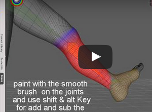

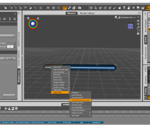

    Bone im Scenemanager selctieren > im Geometry Editor die Faces auswählen die an diese Bone gebunden werden soll > und dann im Weightbrush Mode mit ausgewählter Weightmap bei den ToolSettings > RMB Menue Weight Editing = Fill selected face und 100 %

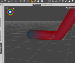

    Nach dem du alle Bones so an das Mesch geskinnt hast must du an den Übergängen zwischen den einzelnen Bones die weighmaps noch smooth painten damit es eine weiche Biegung macht . Rot steht für vollen Einfluss der Bone auf das [lexicon]Mesh[/lexicon] und Blau für keinen. Zwischentöne bestimmen dann den sozusagen den "weichheitsgrad" Einfluss sich das [lexicon]Mesh[/lexicon] mit der Bone bewegt
    Alles soweit auch nachzulesen unter SECTION 5: WEIGHT [lexicon]MAPPING[/lexicon] < Therotischer Teil
    5.2 The Tools < praktische Vorgehensweise
    Da sich das Ganze in dem TUT auf TRIAX bezieht , kannst du aber in deinem Fall vorab das zu einem General Weight konvertieren. Dazu auch RMB Menue im Weightbrush Mode und RMB Weigh Editing > Weight Conversation ...
    Der Vorteil du hast nur eine Weightmap pro Bone (einfacher) auch nicht nötig TRIAX zu benutzen wenn du das eh in iClone exportieren willst

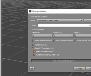

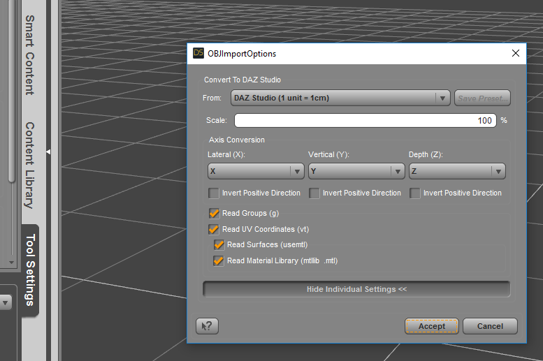

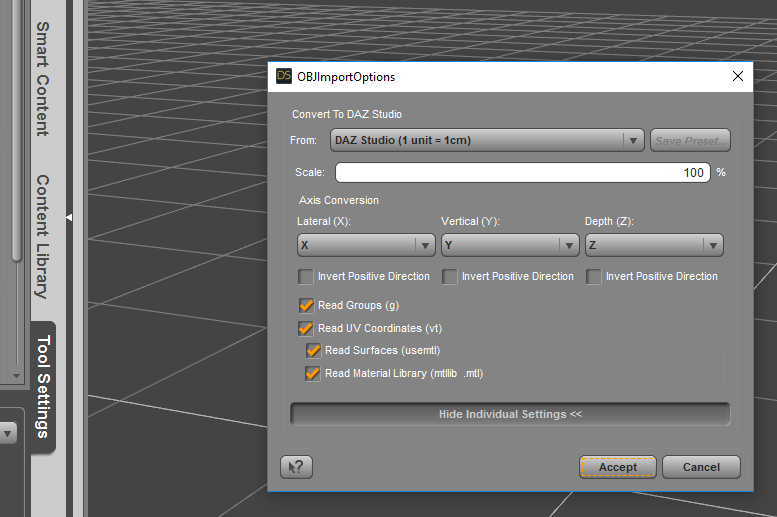

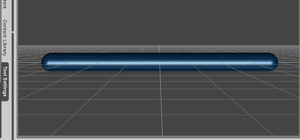

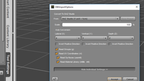

    1, Model importieren
    2. Model in Daz

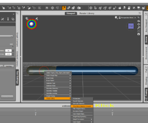

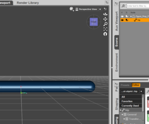

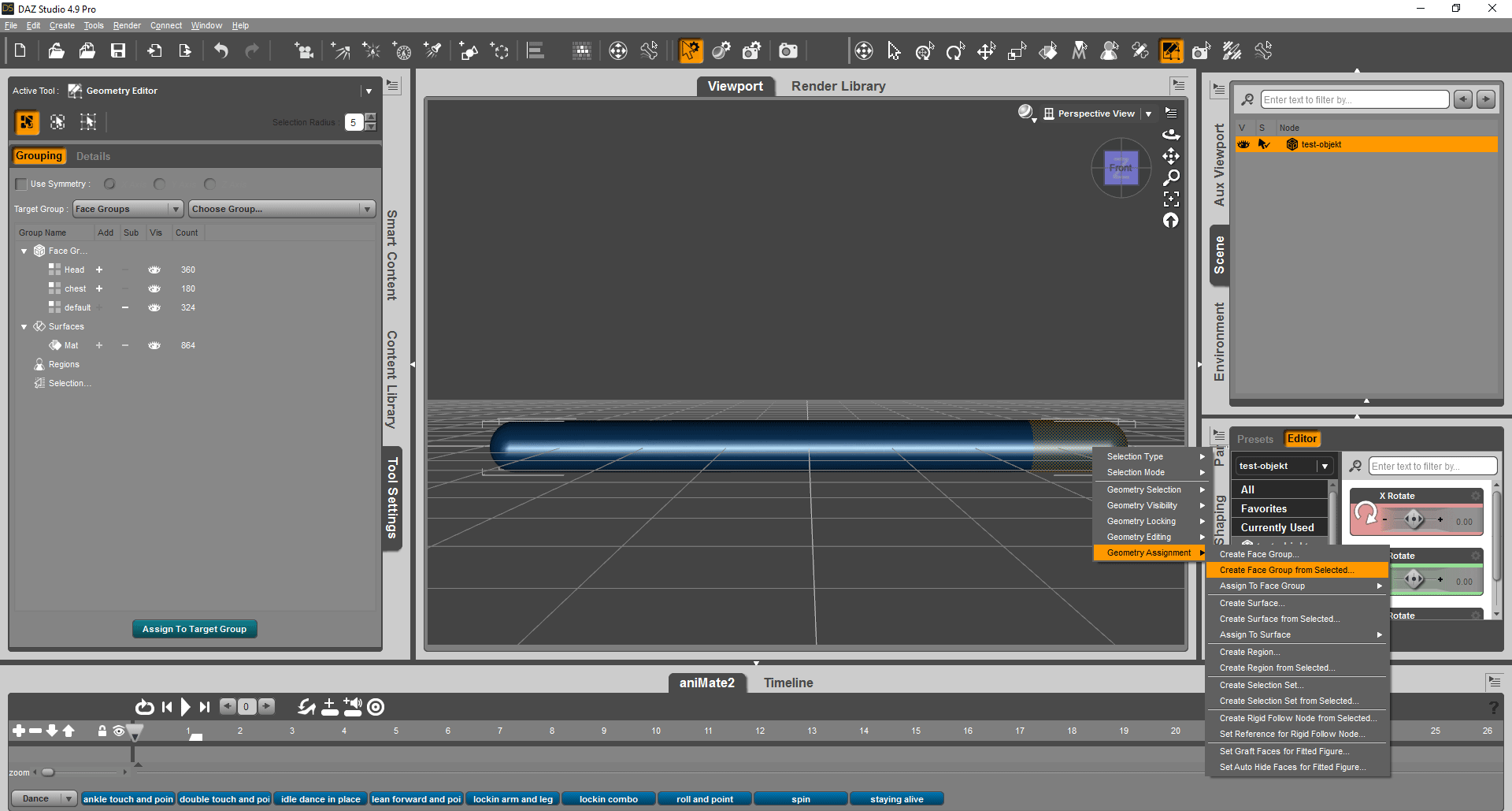

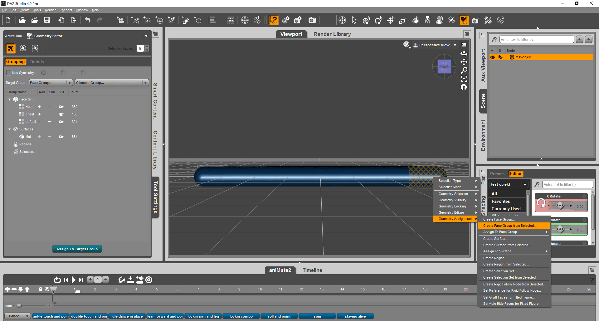

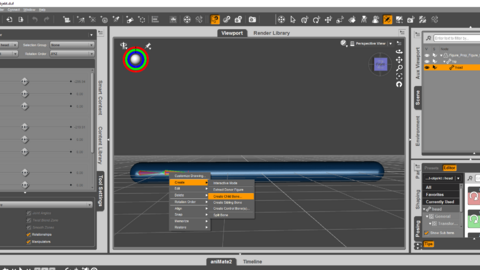

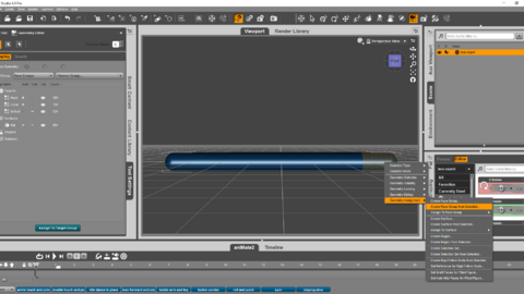

    3. Geomotrie die Teile Default in head, chest und end aufgeteilt, dazu den jeweiligen Bereich markiert (Selections Typ Crtl+[) und Selections Mode Marquee, als nächstes wieder rechte Mousetaste auf das Markierte Teil und Geometry Assignment>Create Face Group from Selected und Namen vergeben

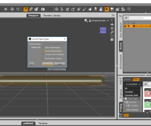

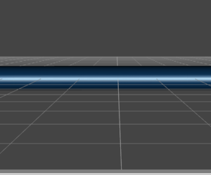

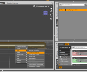

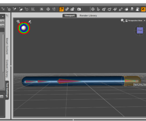

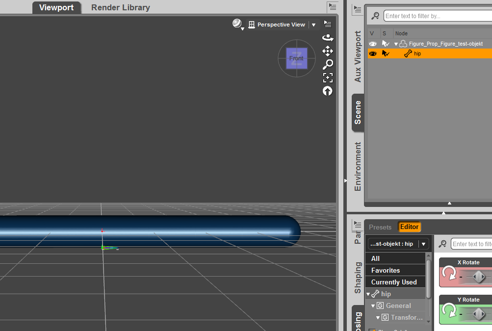

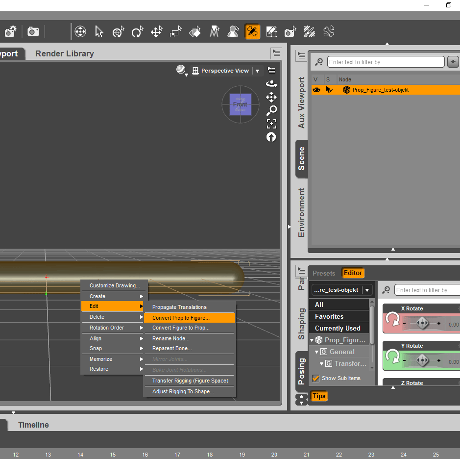

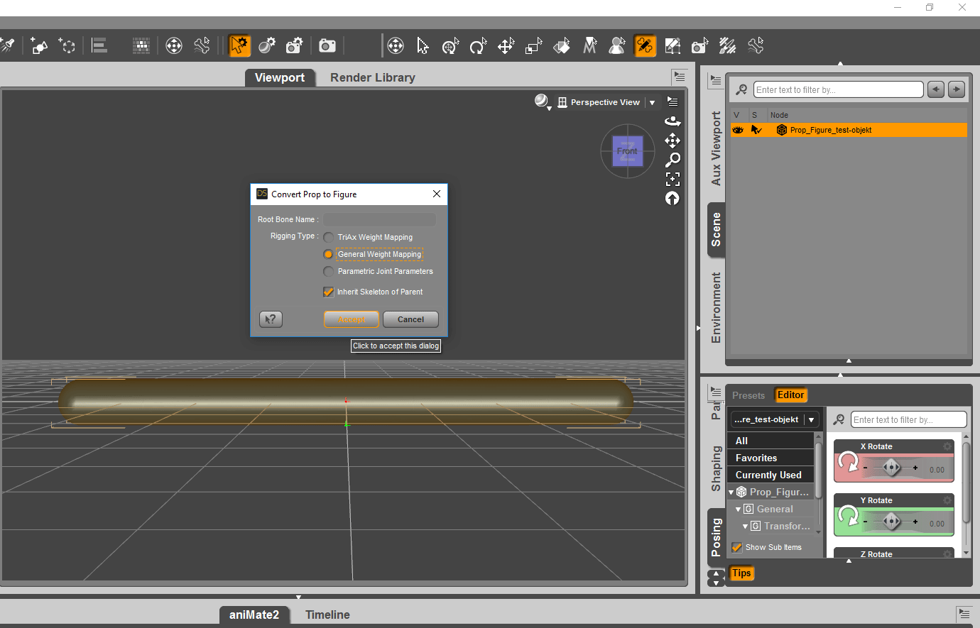

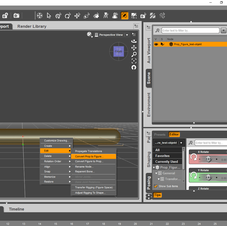

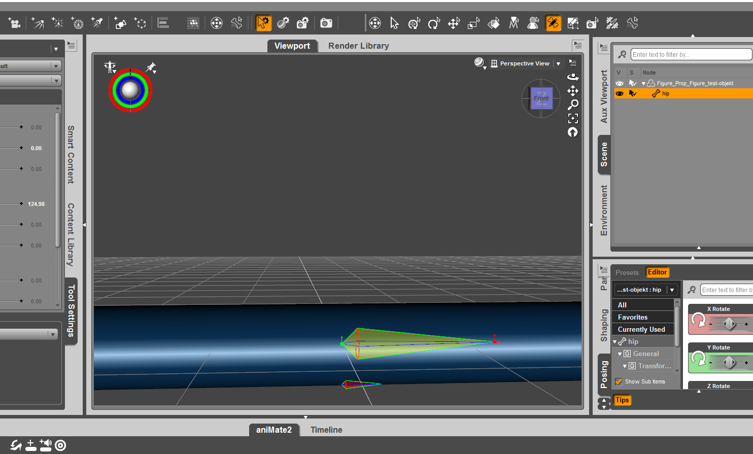

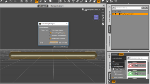

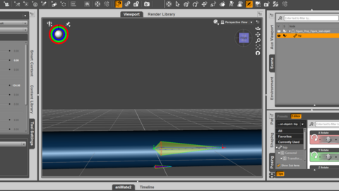

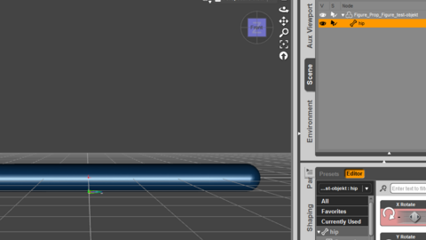

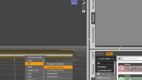

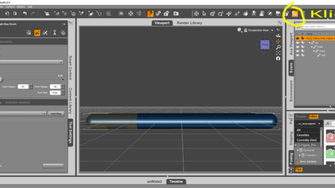

    4.rechte Mousetaste auf das Prob, Y> Edit > Convert Prop to Figur , es folgen Bild 5 und 6. Nach Bild 6 wurde ein kleiner Bones in der Mitte erstellt

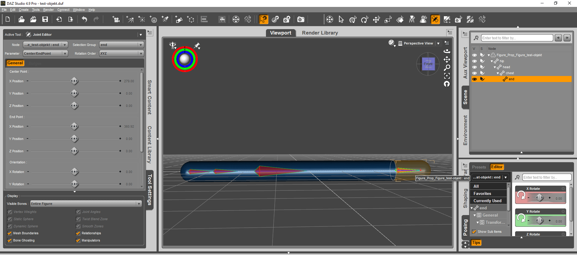

  • Joint Editor

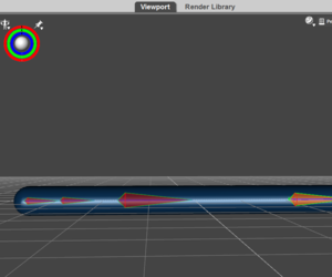

    7. den kleinen Bones in der Mitte mithilfe der ganz kleinen Pfeile größer machen und an die gewünschte Stelle bringen. ich habe in nach vorne geschoben zum Anfang

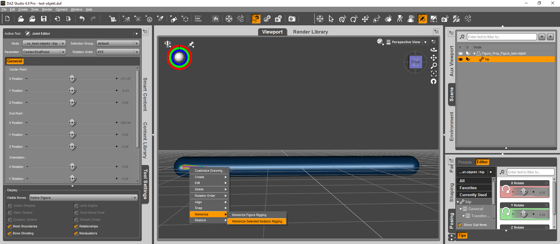

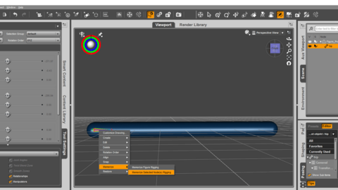

    8. Bones makieren, rechte Mouse-taste auf den Bones und Memorize > Memorize Selected Node(s) Rigging

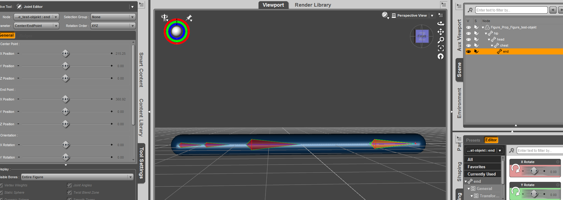

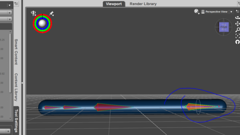

    9. 3 weitere Bones erstellen und punkt 8 bei den 3 erstellten Bones erneut durchführen.
    10. die Bones an die entsprechenden Position bringen.

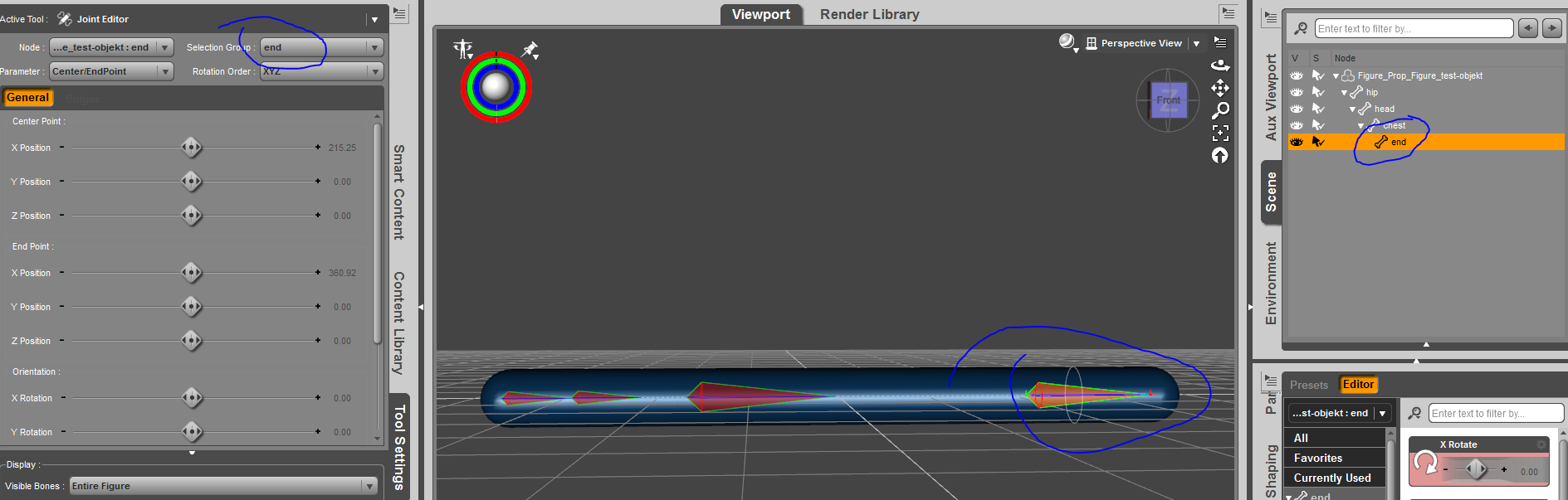

    11. die erstellten Bones mit der jeweiligen Facegroup verbinden.
    11a kontrolle ob die Bones sich auch in der Facegroup befinden

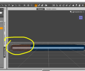

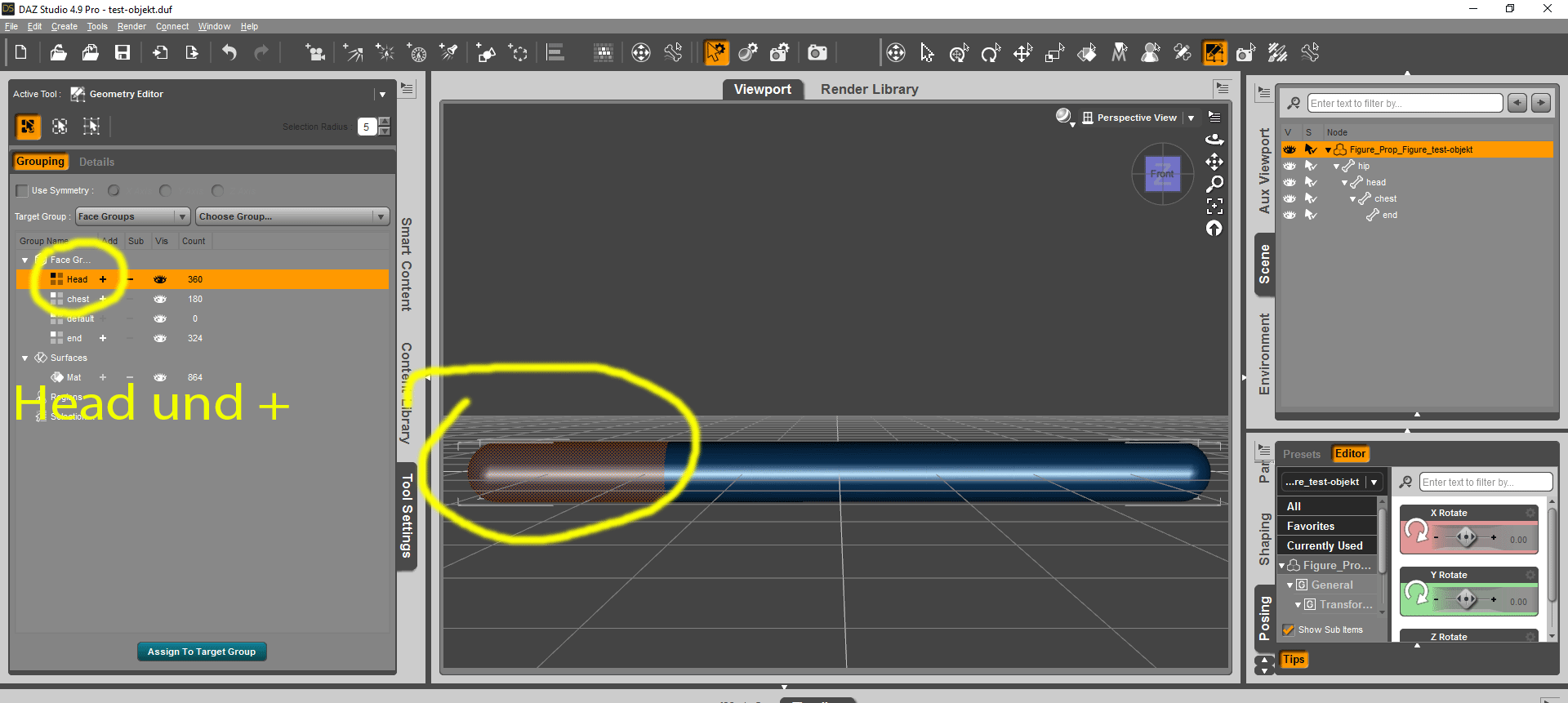

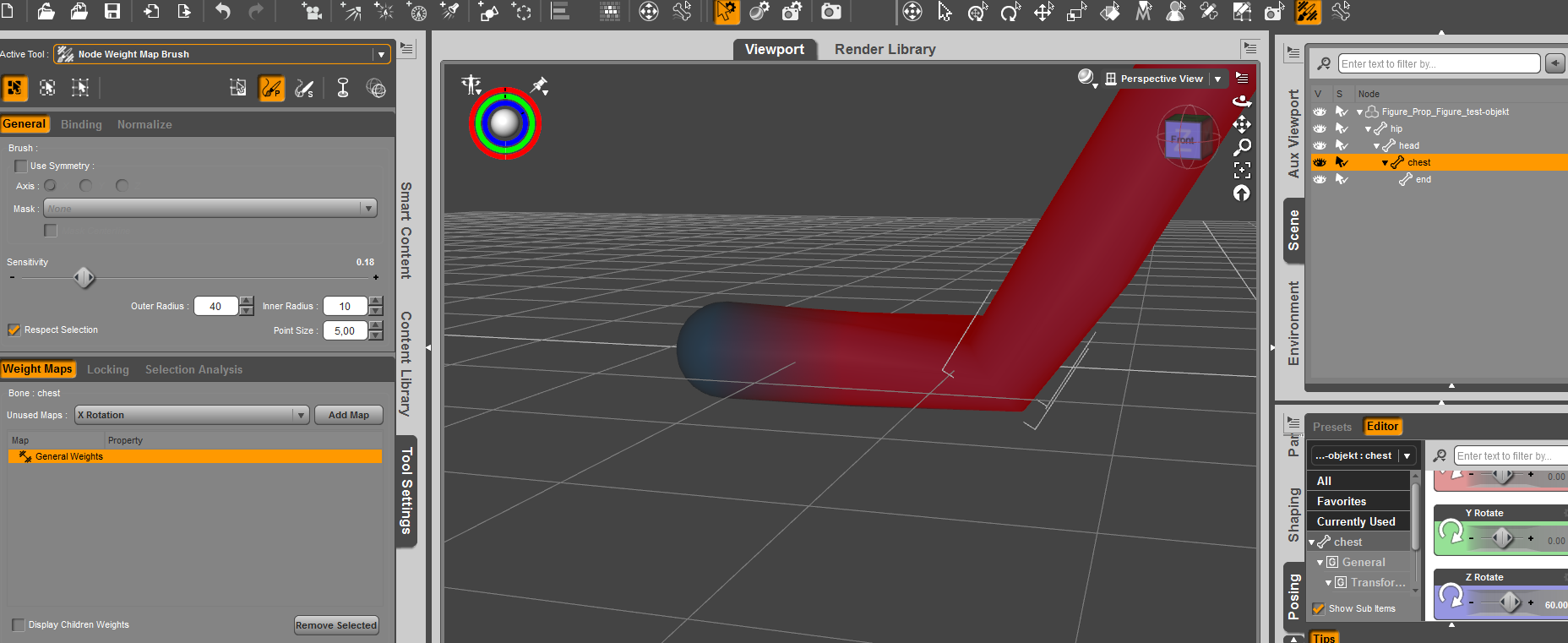

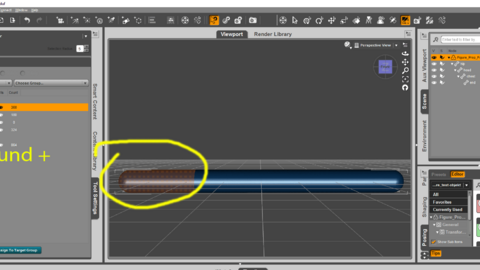

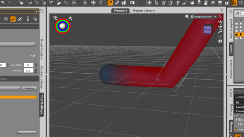

  • 12. eine Face Group aus wählen, hier im Bild 12 gewählt, Head und danach auf das + (Plus) geklickt, wodurch das Model erleuchtet

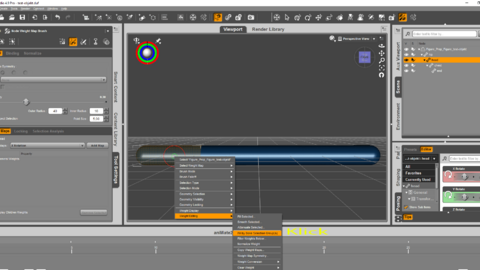

    13. nach dem Klick befinden wir uns im Tool Node Weight map Brush

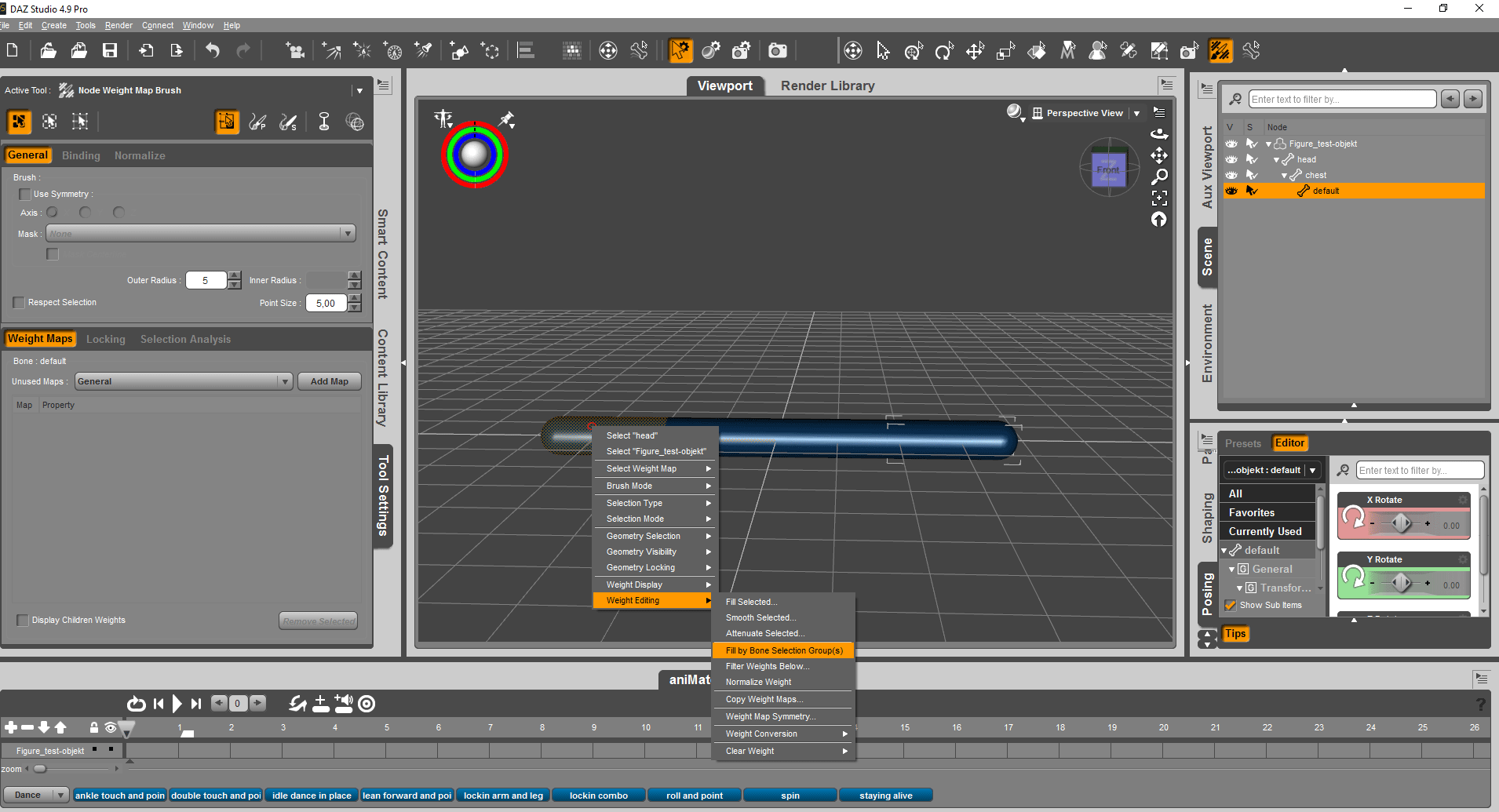

    14. über das leuchtende Teil des Models mit der Mouse, rechte Taste und siehe im Bild klick an der Stelle Fill by Bone .....
    15. wieder zurück in den Geomotrie Editor die nächste Face Group, wieder wie ab 12., dieses wiederholen bis alle Face Groups mit Fill by Bone ..... versorgt wurden.
    fertig. bis hier. Das so erstellte Model kann nun bewegt werden, allerdings mit Einschränkung , da bei zu starken Bewegung knicken die kanten, hier mus ich wohl etwas noch machen mit Farben,

    zu 8.) Man muss nicht unbedingt bei jedem neuen Bone das Memorize klicken. Man kann auch zuerst alle Bones erstellen und einrichten, und dann im Joint Editor Tool Tab rechts oben auf den kleinen Pfeil -> Memorize -> Memorize Figure Rigging
    Ich mach das immer so und hatte noch nie Probleme damit.

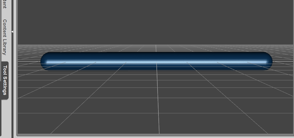

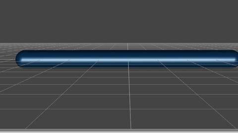

    In den Anleitungen die ich gefunden habe und auch im gekauften Tutorial sieht das Model anders aus, man sieht bei mir das Gitter nicht,
    wo kann man dies einschalten oder umschalten?
