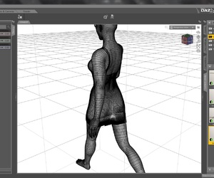

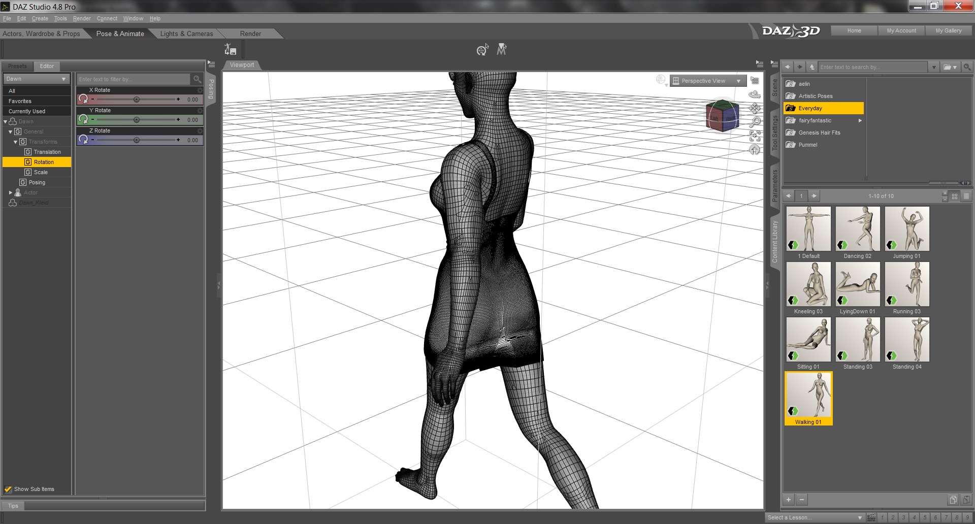

    Versuch 1 ohne:
    Kleid passt sich am Torso super den Posen an, aber bei den Beinen wird das [lexicon]Mesh[/lexicon] verzerrt.

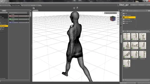

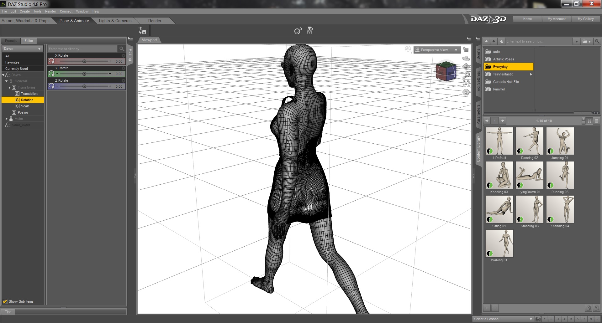

    Versuch 2 mit template short skrit:
    Das Kleid macht die Beinbewegungen super mit, also wie ein Rock halt, aber dafür haut es mir oben rum ab.
    Ich habe die Ergebnisse mal als screen shot angefügt.

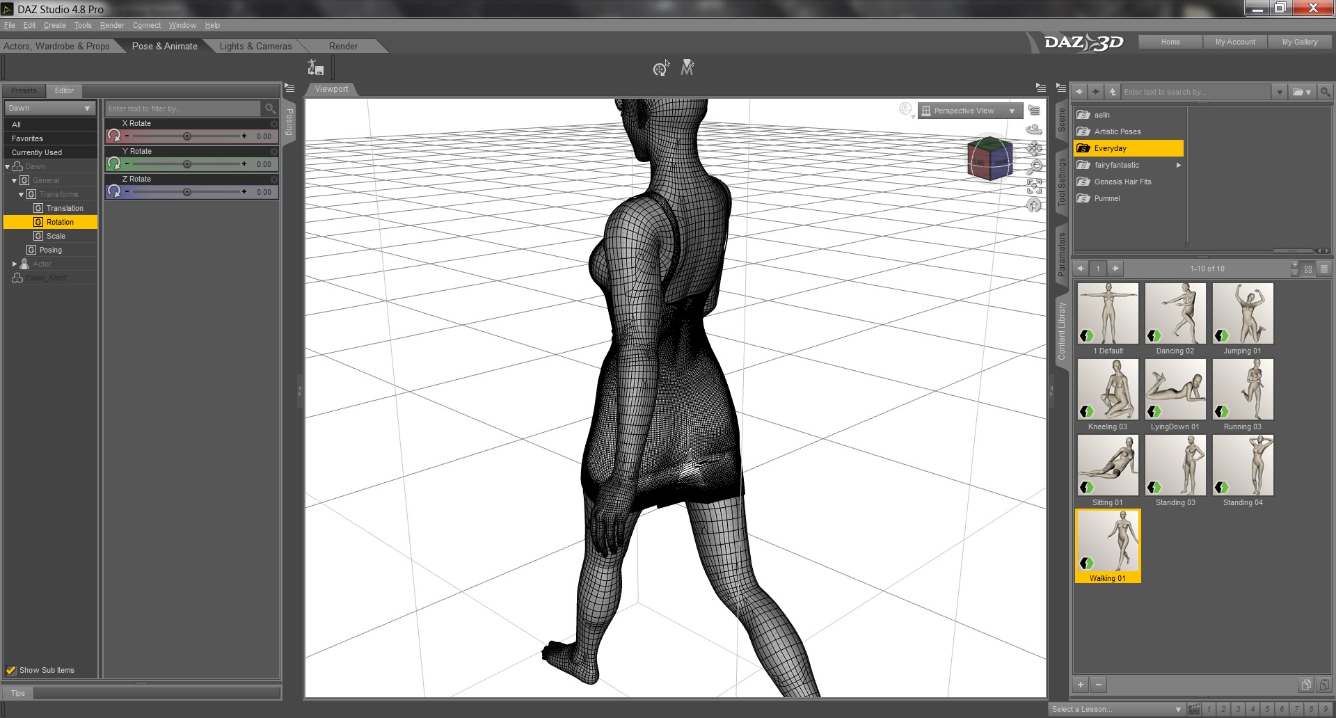

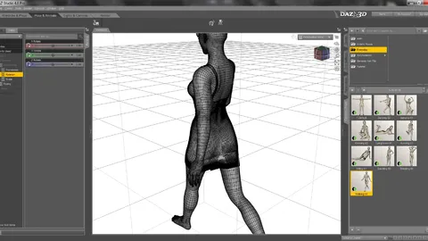

  • Guten Morgen,
    also der Tipp mit Normalize off war super. Das hat geklappt. Jetzt habe ich nur noch das Problem, dass die maps für Pelvis und Abdomen nicht übereinander passen, weil die natürlich beides, also Unter- und Oberteil beinflussen. Mit Smoothing Modifier und 15-20 colission Iterationen gehts zwar halbwegs für die Lauf-Pose, aber wer will das schon.
    Bleibt mir wohl doch nur das manuelle weighten für Pelvis und Abdomen. Aber puuuuuuuhhhhhh..........; ich glaub da überdenke ich erst nochmal die Anzahl der Faces meines Kleides. Passt mir von der Form her und an den Rändern eh noch nicht. Das Kleid steht noch zu weit ab und hat fasst keine Materialdicke, besonders an den Trägern und wenn man der Dawn in den Ausschnitt schaut (nicht, dass ich das tun würde). Sieht aus wie eine Folie. Also erst mal wieder zurück zu Blender.

    Edit: Ich hab mal noch ein Bild dran gehängt.
    Generell ist es ein guter Richtwert, wenn die Kleidung in etwa dieselbe Polygondichte hat wie die Figur. Dann funktioniert der Rigging-Transfer auch besser.
    Und ja, wie gesagt, manuelles Weightpainting wird dir nicht erspart bleiben. Meiner Erfahrung nach ist das Riggen mindestens so aufwendig wie das Modellieren, manchmal sogar noch aufwendiger.
