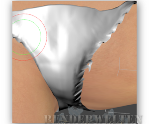

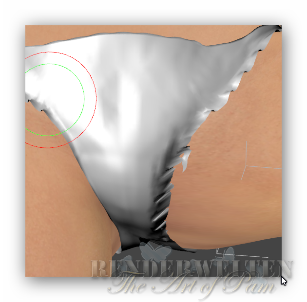

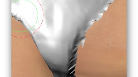

    Habe grad versucht, ein Höschen anzupassen und das zieht bei den Bewegungen von LeftTigh wieder extreme Fäden. Auch bekannt von den Vorgängern. Ich bin da bisher immer mit dem Smooth Brush drangegangen und dann war das super. In diesem Fall hab ich aber lauter Kanten drin, die ich auch nicht wegbekomme.
    Habe hier jetzt die Weight Map von Left Tigh bearbeitet und auch versucht, eine Ebene höher über Pelvis zu arbeiten. Was übersehe ich denn da bloß wieder?

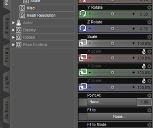

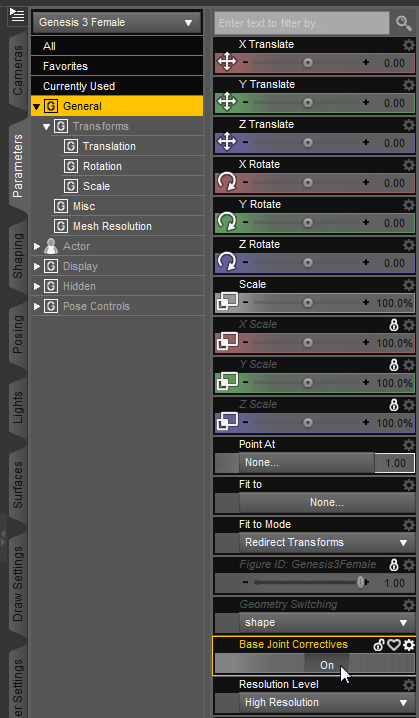

    - Herausfinden, ob eine Deformation von den Weightmaps ausgelöst wird oder von den JCMs. G3 hat dafür einen eigenen Button in den Parametern, wo man mit einem Klick alle JCMs ausschalten kann.
    - Die Weights anpassen so gut wie möglich.
    - Den Rest mit JCMs machen.
    Man muss G3 auswählen, und in den Parametern auf General klicken.
    Siehe Screenshot =)
