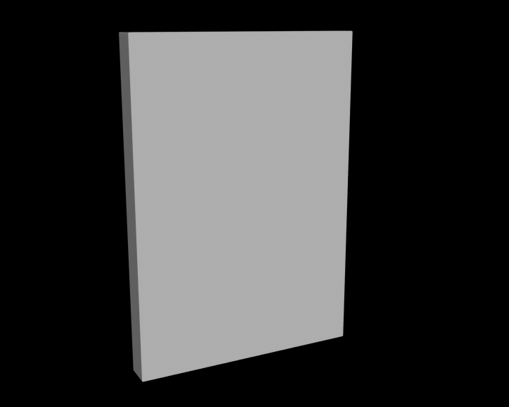

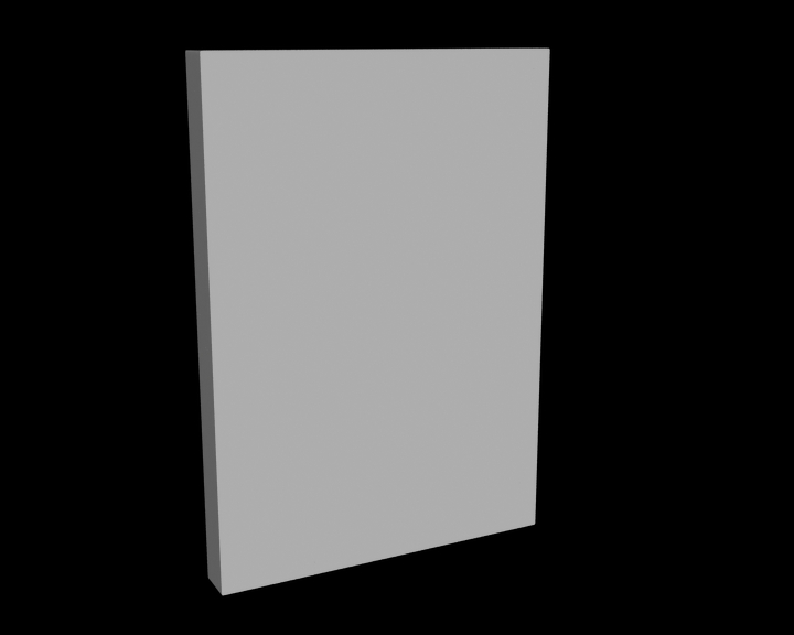

    Ich habe ein einfaches Objekt gebastelt und möchte jetzt ein Bild auf die grosse, vordere Seite haben. Die anderen Seiten sind erstmal wurscht...
    Im Prinzip ist es ja nur ein gequetschter Würfel mit 6 Seiten. Auf einer davon möchte ich das Bild haben.
    Ich habe in 'Surface' schon ewas herumprobiert, aber es will leider nicht klappen.
    Wahrscheinlich muss ich diese 6 Seiten vorher erstmal benennen?
    Mit UV-[lexicon]Mapping[/lexicon]?
    Habe keine Ahnung wie das gehen könnte....

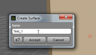

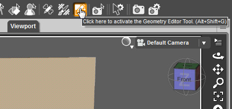

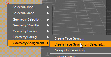

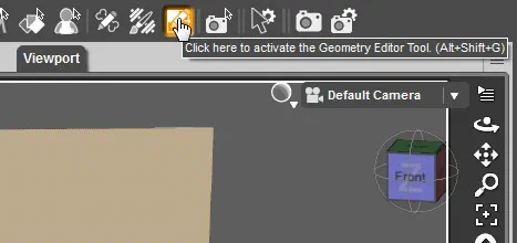

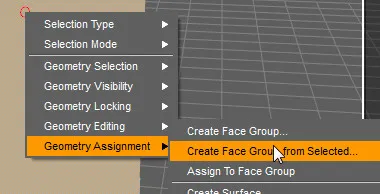

    du könntest mit dem Geometry Editor tool die [lexicon]Polygone[/lexicon] der gewünschen Fläche auswählen und eine neue Surface group erstellen (Rechtsklick Geometry Assingment Create Face group from selected)
    Dann im ShaderTab die Textur dieser neuen Materiel ID zuweisen und mit dem Tilling Parametern ausrichten , aber das ist die Dirty methode und man sollte das schon richtig UV mappen , weil das zu Überraschungen führt sobald du das auch in anderen Anwendungen exportieren möchtes.

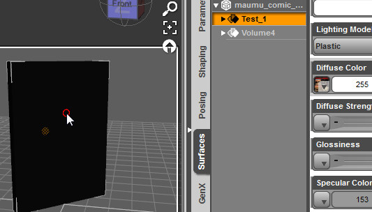

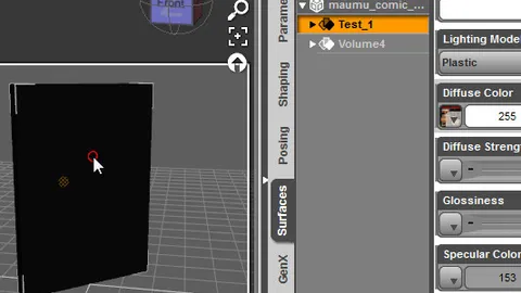

    Gut, ich habe es jetzt mal in 4 Schritten nachgemacht, aber ich kann da irgendwie keie [lexicon]Polygone[/lexicon] wählen, nur das ganze Objekt(?).
    Einen 'ShaderTab' habe ich nicht gefunden. Meinst du Surface?
    im 2 Bild zu sehen kannst du bei selction Mode und selection Typ auswählen das du nur [lexicon]Polygone[/lexicon] auswählen möchtest und das zb mit der Drag selection
    ja genau das

  • im 2 Bild zu sehen kannst du bei selction Mode und selection Typ auswählen das du nur [lexicon]Polygone[/lexicon] auswählen möchtest und das zb mit der Drag selection
    Ahh, ok, das wusste ich nicht, habe mich strikt an deine Vorgaben gehalten.... :)
    Gut, werde es so probieren.
