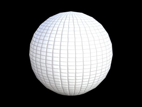

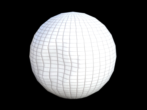

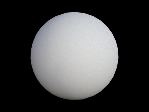

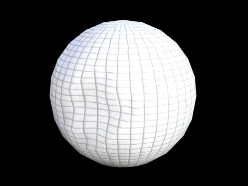

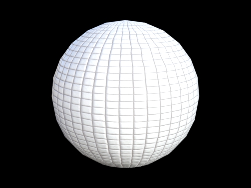

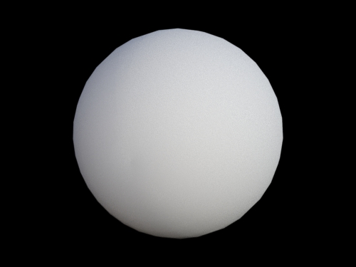

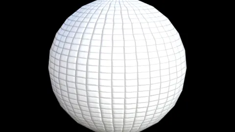

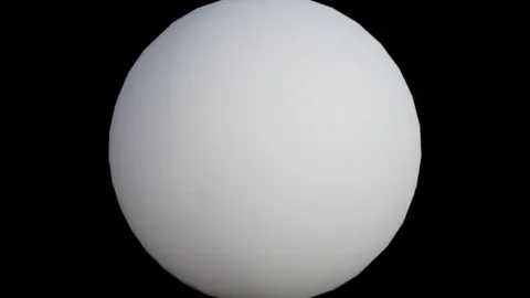

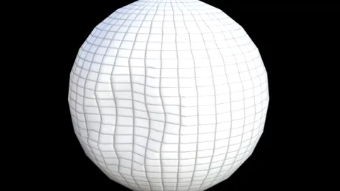

  • Ich habe noch mal schnell drei Beispiele angehängt.
    DAZ Original ist eine Kugel in DAZ erstellt und ein Shader Preset (Kacheln) drauf gehauen. Nicht hübsch, aber klappt
    DAZ_Blender_DAZ ist eine Kugel in DAZ erstellt, nach Blender geschubst, ein bisschen Bearbeitet, zurück nach DAZ, Shader Preset, klappt
    Blender Original ist eine Kugel in Blender erstellt, als obj. nach DAZ geschubst, gleiches Shader Preset, nix is!
    Ich hätte jetzt noch eine in Blender machen können, aber das hätte such nichts gebracht.

    Wenn Du in Blender eine UV-Map angelegt hast (mit Seams setzen und vernünftiger Verteilung im UV-Editor, was besonders bei Kleidung von Vorteil ist), womit weist Du dann das Material zu, mit dem Internen Render oder mit Cycles?
    Beim Internen Render muss ein Material zugewiesen und dann eine Texture anglegt werden und das [lexicon]Mapping[/lexicon] auf UV gestellt sein.
    Sorry, Deine drei Bilder haben sich mit meinem vorhergehenden Post gekreuzt.
    DAZ wird da eine art Kugelprojektion als [lexicon]Mapping[/lexicon] drauflegen und Du weist ja Blender keine Art von Projektion zu, wenn Du nur eine UV-Map anlegst und kein Material zuweist, das dementsprechend eingestellt ist.

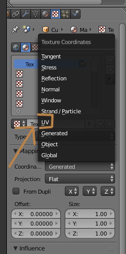

  • Danke Kushanku,
    daran liegt es tatsächlich. Ich glaube das wichtigste ist, überheupt eine UV-Map zu machen und dann bei den Materialien UV-Project anzuklicken. Sicherheitshalber habe ich auch noch ein Material zugewiesn, ob´s das dann noch braucht teste ich noch.
    Jetzt muss ich mich also um das Thema Seams für das UV unwrapen kümmern. Bisher habe ich immer das smart tool genommen. Aber das gibt teilweise bescheidene Ergebnisse.
