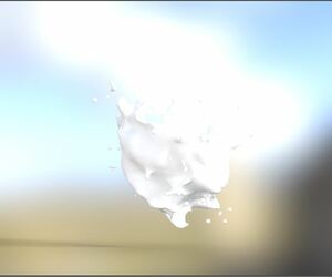

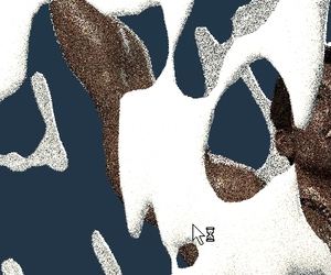

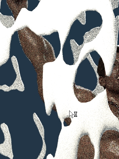

  • Hallo,

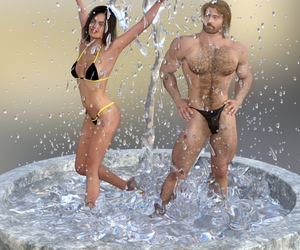

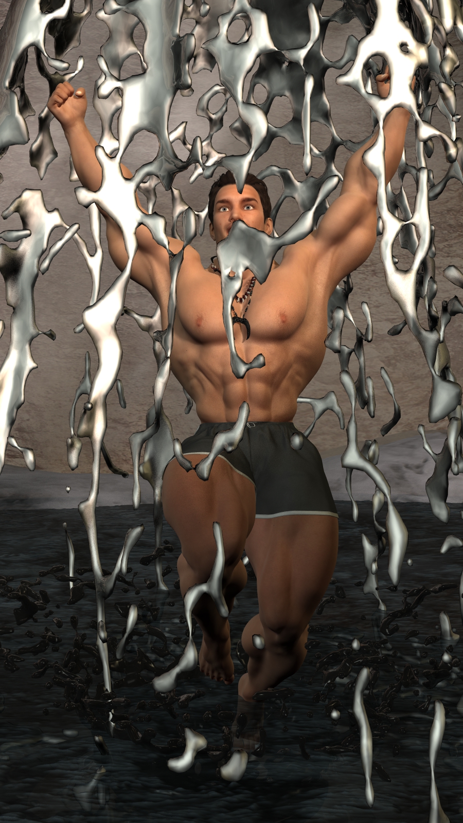

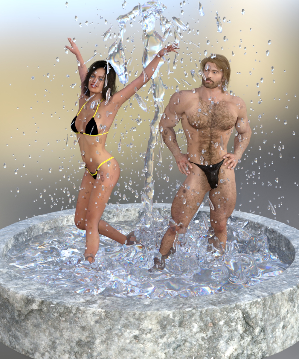

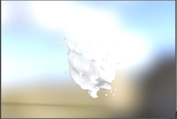

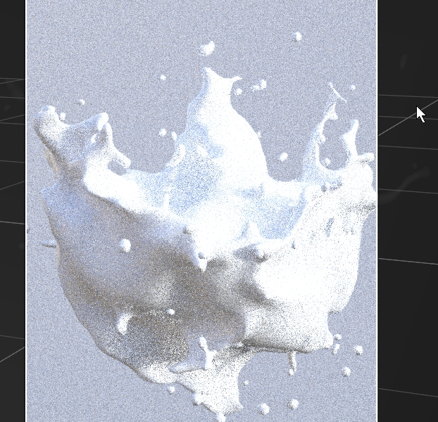

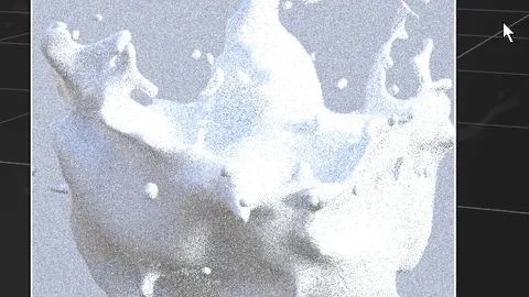

    ich habe heute einen ganz seltsamen Effekt mit dem Liquid Pack http://www.daz3d.com/liquid-pack

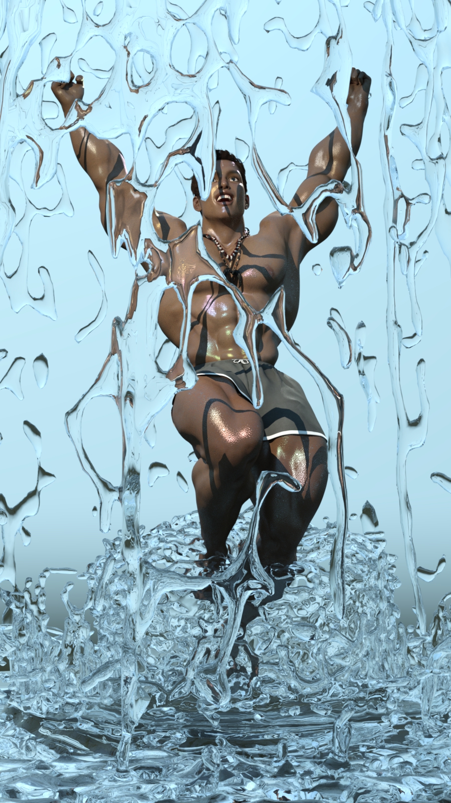

    Ich habe es in der Vergangenheit schon erfolgreich angewandt, wie hier auf einem Beispielrender:
    http://www.barnick.de/temp/daz/dinge/liquid_pack.jpg
    aber heute bekomme ich statt Wasser nur Milch.
    Ich habe nur Wasser geladen und den Wasser-Shader drauf geschaltet.
    Sollte ein kleines Fun-Bild werden: M7 sollte im Wasser plantschen ...
    Das hier ist das Ergebnis. Was läuft da wieder schief? ich habe schon an ein paar Einstellungen erfolglos rumprobiert, aber das kann eigentlich nicht sein.
    Danke wenn jemand was weiß

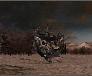

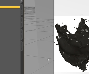

  • also ... danke erstmal.

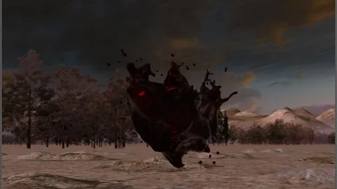

    Wie man in iwa002.jpg sieht, habe ich den Shader vor einigen Monaten bereits erfolgreich angewandt. Aber anscheinend ist dieses Bild Iray - sieht zumindest vom Hintergrund her so aus.
    Anhand des Dateinamens "Iray-WAsser" erkenne ich dass das anscheinend wirklich Iray war - und zwar OHNE spezielle Iray-Wasser-Shader.

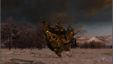

    Dann habe ich eine Version erstellt, wo ich dem Liquid-Pack Iray-Shader verpasst habe. Ergebnis in wsp002.jpg. Sieht gar nicht sooooooooooo schlecht aus.

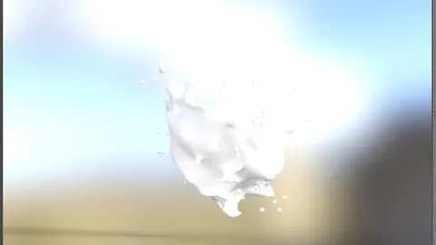

    Ohne die Iray-Wasser-Shader ergibt sich Bild water7.jpg, also wieder die Milch.

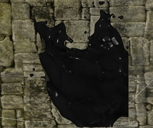

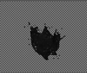

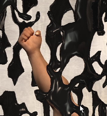

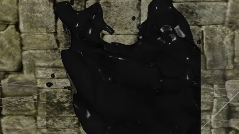

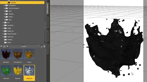

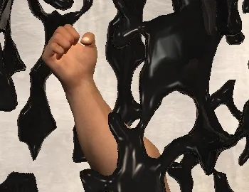

    Dann bin ich umgestiegen auf 3DL und habe dann lauter schwarze Wasser bekommen.

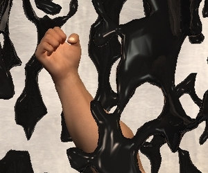

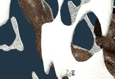

    Ich habe dann versucht mit Opacity und Glossines das Ergebnis zu korrigeren, was aber völlig daneben ging: water3.jpg

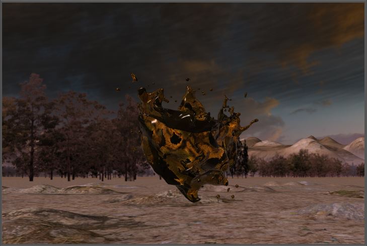

    Leider werden auch die Render mit Blood, gold und water einfach nur schwarz. Oder zumindest SEHR SEHR dunkel. Bei Gold und Water sieht man noch Farbe.
    Water6.jpg, water2.jpg, water 4.jpg (alle mit dem Shader für weißes Wasser)
    Die anderen 3 Shader, die nicht glänzend sind, funktionieren.

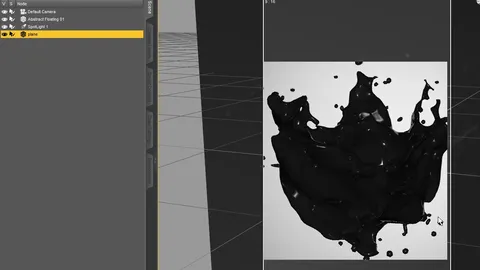

    Ich dachte dann, dass es vielleicht daran läge dass kein Hintergrund da ist. Also ne Plane dahinter: water6.jpg, aber keine Verbesserung.
    Hat jemand einen Tipp für mich, was hier schief läuft? Selbes Ergebnis in DAZ 4.8
    Ich habe das mal jemand anders rendern lassen - bei dem funktionierte alles völlig problemlos.
    Auch mit der Headlamp habe ich bereits experimentiert.

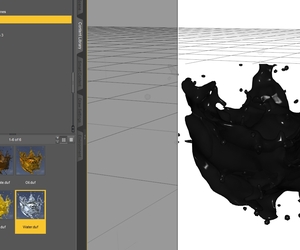

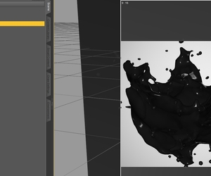

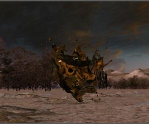

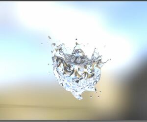

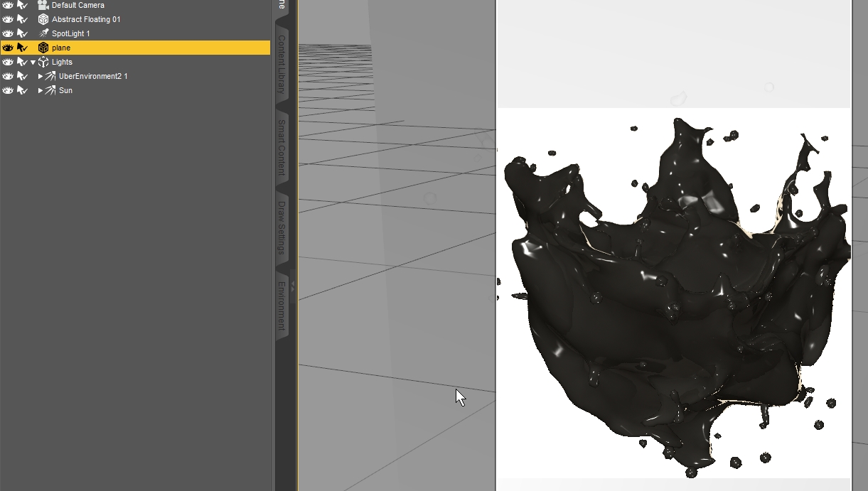

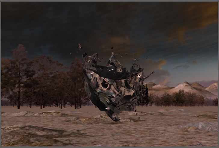

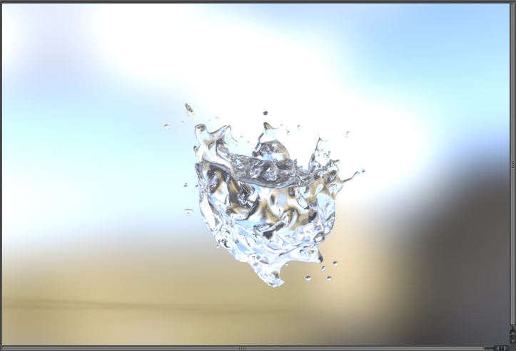

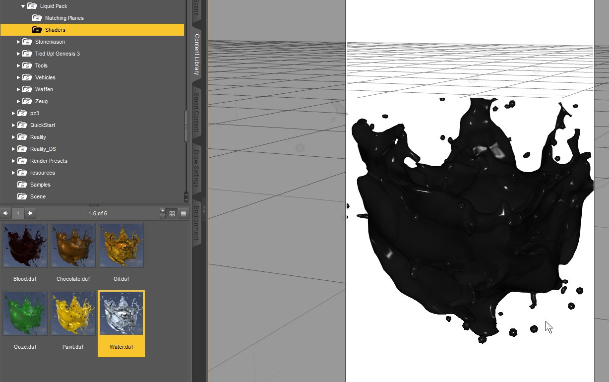

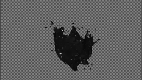

  • Das kann mehrere Gründe haben, mbarnick.

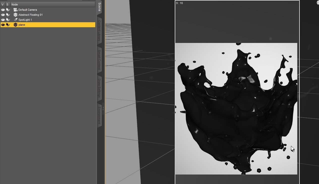

    1. Keine Szene geladen, woraus folgt: die ausgesendeten Messstrahlen der Renderengine verschwindet in der Unendlichkeit, die (Licht)Strahlen kommen also nie zurück, das Objekt bleibt schwarz (01).
    Einzig die kleinen Glossy Stellen deuten darauf hin, daß Shader aktiv ist. Dies ist das Licht der Haedlamp.

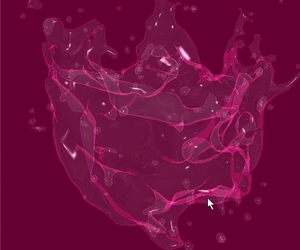

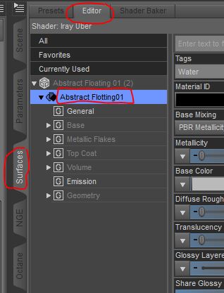

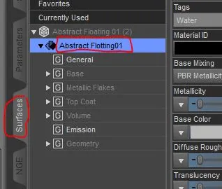

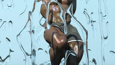

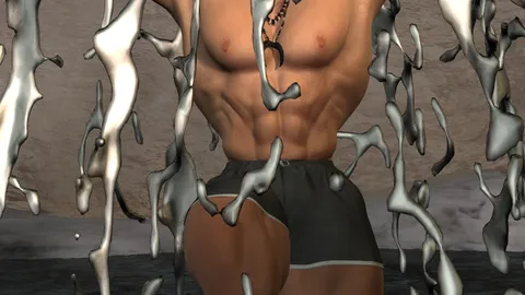

    2. Du musst bei diesem Pack (bei anderen ist das meist nicht notwendig), wenn Du den Shader auflegen oder wechseln willst, das Objekt nicht nur im Scene Tab,
    sondern auch im Editor des Surface Tab markieren (07). Dann klappt 's auch mir dem Nachbarn (02).

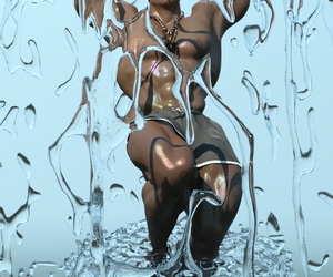

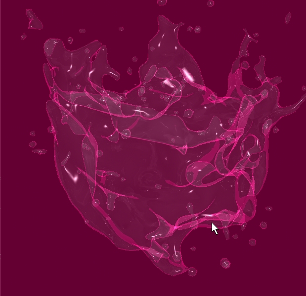

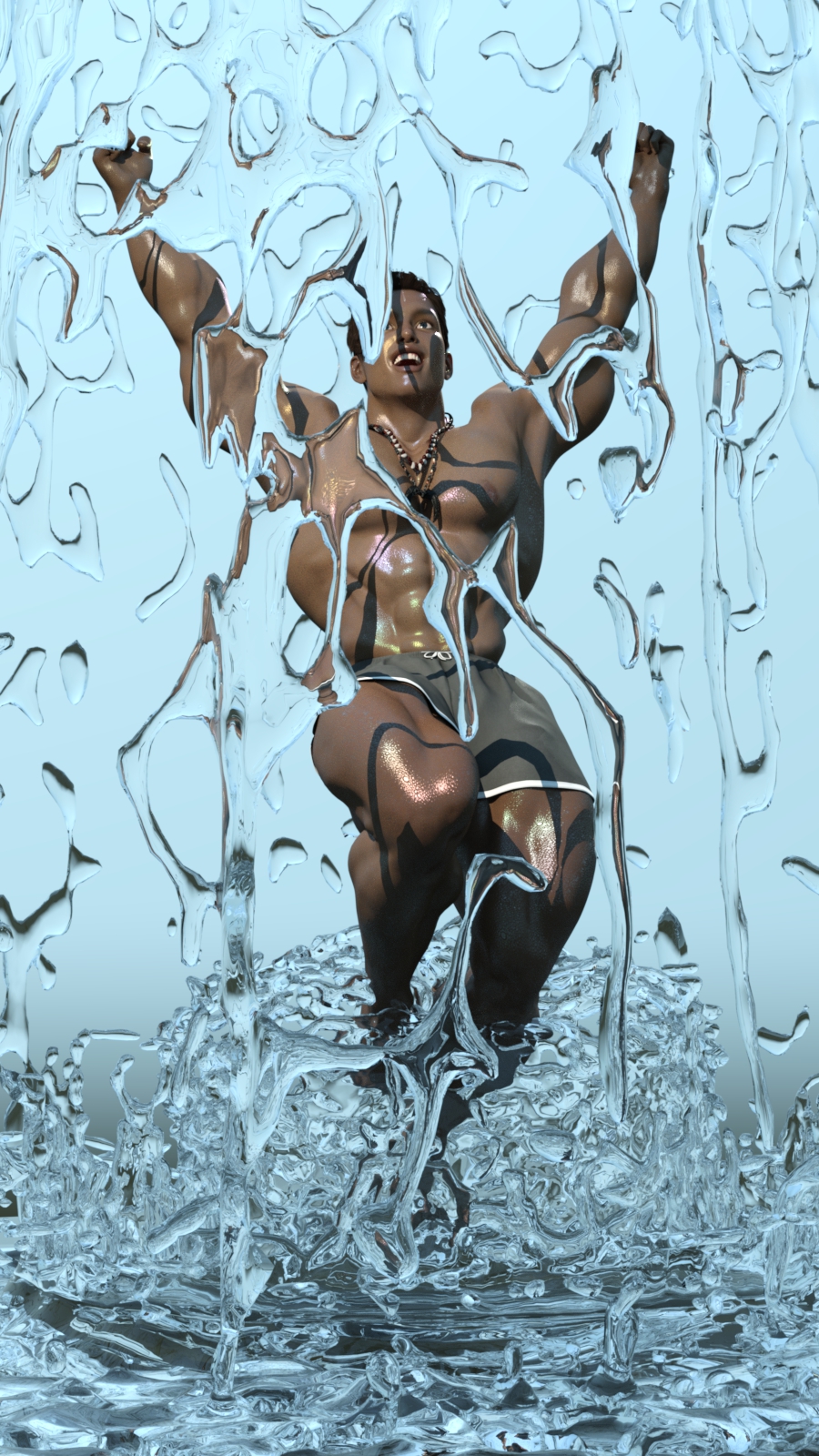

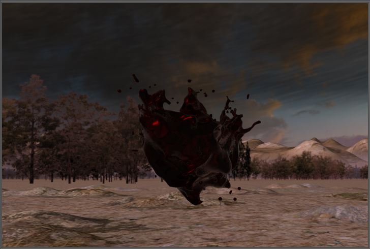

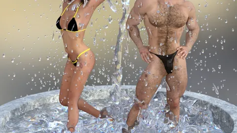

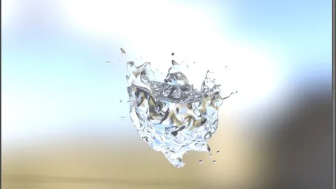

    3. Du hast den falschen Shader Typ zur Render Engine gewählt. Z.B. einen 3DLight Shader in einem IRay Render (05).

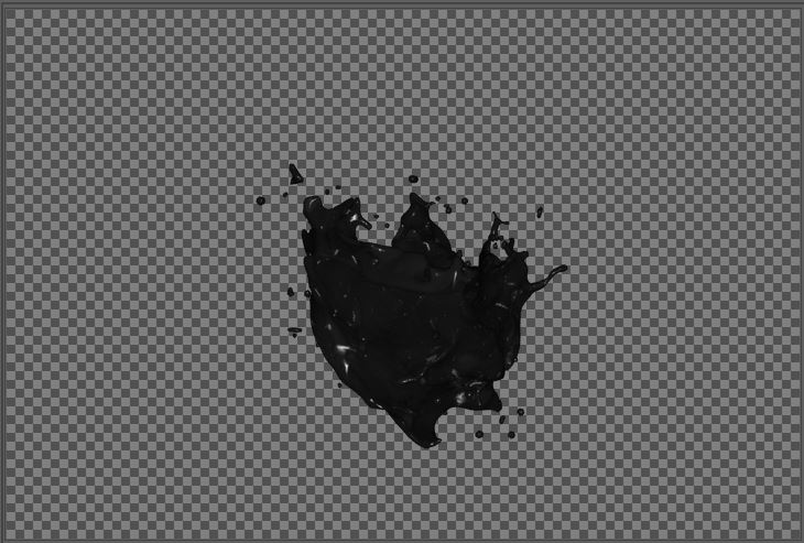

    Richtiger Iray Shader z.B. aus den kostenlos Mitgelieferten (myLibrary/Shader/IrayShader/DAZ Uber) stimmts dann wieder (06).

  • zu 1. water6 und water3: Szene ist geladen
    zu 2. Ich weiß wie ein Shader anzuwenden ist. Sonst hätte ich ihn hier ja gar nicht auftragen können.
    zu 3. Es handelt sich hier um 3DL-Shader, wenn ich auch der Meinung bin, dass iwa002 ein Iray-Bild ist. Aber ich kann mich durchaus täuschen, zumal da ich die duf-Datei nicht mehr finde.
    zu speziell .... ich bin unschuldig. Ich habe dieses Verzeichnis noch nie angefasst ... !!! Die DAZ-Pics haben gegen mich eine Verschwörung angezettelt.

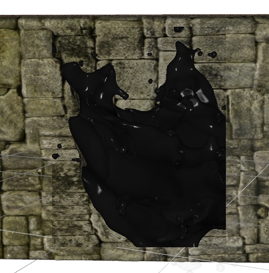

    hmmm ... ich probiers noch mal mit neuem Hintergrund. Dein Bild 02 sieht gut aus diesbezüglich.
    Iray-Shader anwenden - soweit bin ich auch schon, aber ich will das mit 3DL haben.
    Hier ein Bild mit Hintergrund. Keine Änderung :(

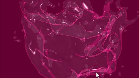

  • Auf FB gab mir grade jemand den Tipp, ich soll die Refraction auf off stellen.
    Das half tatsächlich. Siehe Bild vor einer farbigen Plane.
    Aber warum ist das bei mir so und bei allen aderen nicht.
    Außerdem sieht das doch etwas komisch aus ohne Refraction, oder täusche ich mich?

    Das Prop funktioniert. Schwarzes Wasser, wie Deine Bilder oben und Dein Vorletztes bekomme ich (unter 3DL) nur wenn ich keinnen Hintergrund geladen habe.
    Also musst Du nichts in den Surfaces verstellen. Irgendwo machst Du einen anderen Fehler oder Dein DS4.9 klemmt oder Deine Prop Installation ist fehlerhaft. Vielleicht installierst Du das Liquid Pack nochmal neu :nachdenklich:
    Noch ein Hinweis zu Deinen Bildern in Post 4. Die Bilder ab water3 sind ein IRay Prop. Verwendest Du diese Shader, musst Du auch mit Iray rendern.
    Prinzipiell kannst Du natürlich jeden Shader auf jeder Geometrie verwenden. Musst dann eben nur die richtige Renderengine benutzen.
