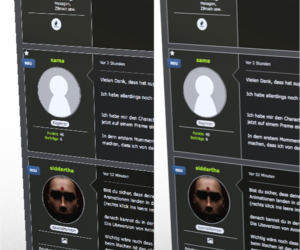

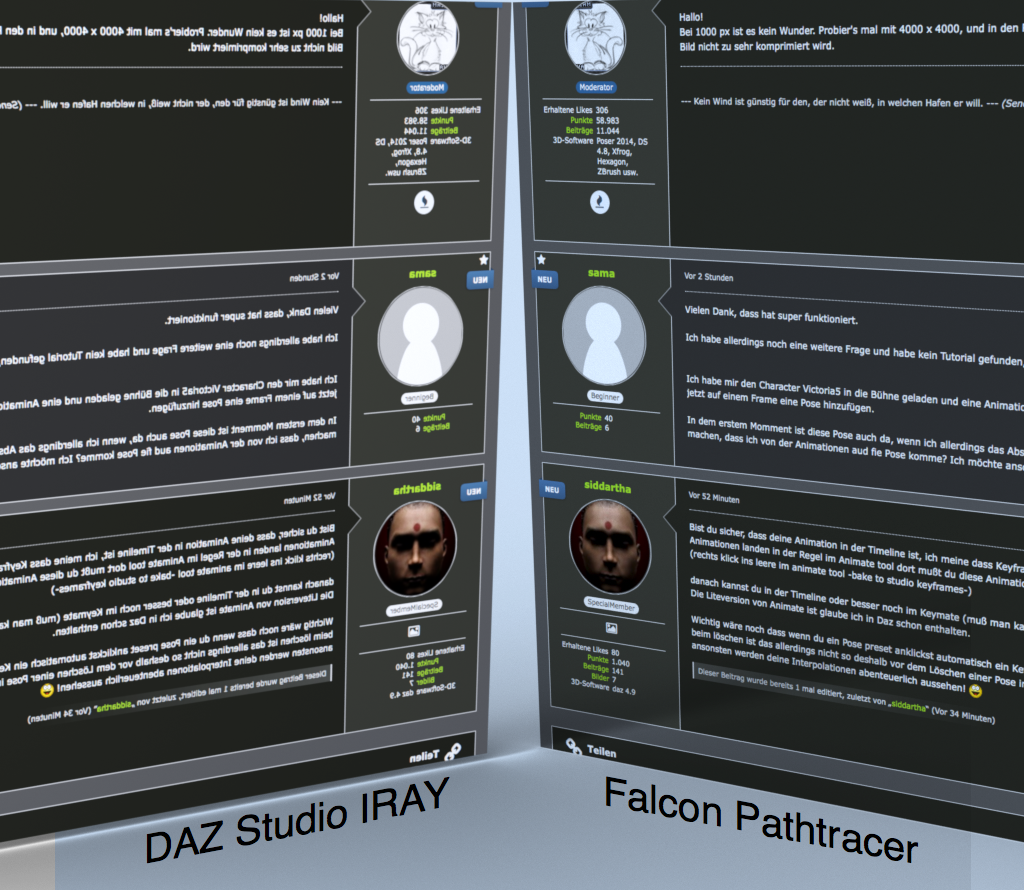

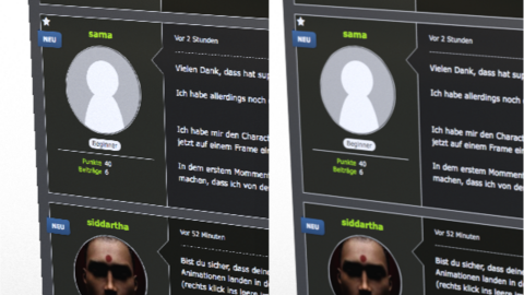

  • Ich kann gar nicht verstehen warum man eine 4K Textur benötigt. Einen 1K großen Screenshot kann man doch auch wunderbar lesen.
    Kann man nicht in DS die Bildinterpolation/Filtering ausschalten - die spülen nämlich meistens alles weich.
    Hier habe ich einen 1K großen Screenshot auf eine Plane gemappt und links per default-Einstellungen in DS/Iray gerendert (25min - uff) und rechts mit einer ungefilterten Textur im Falcon Pathracer ca. 3min laufen lassen: Man sieht ziemlich deutlich den Weichspüler.

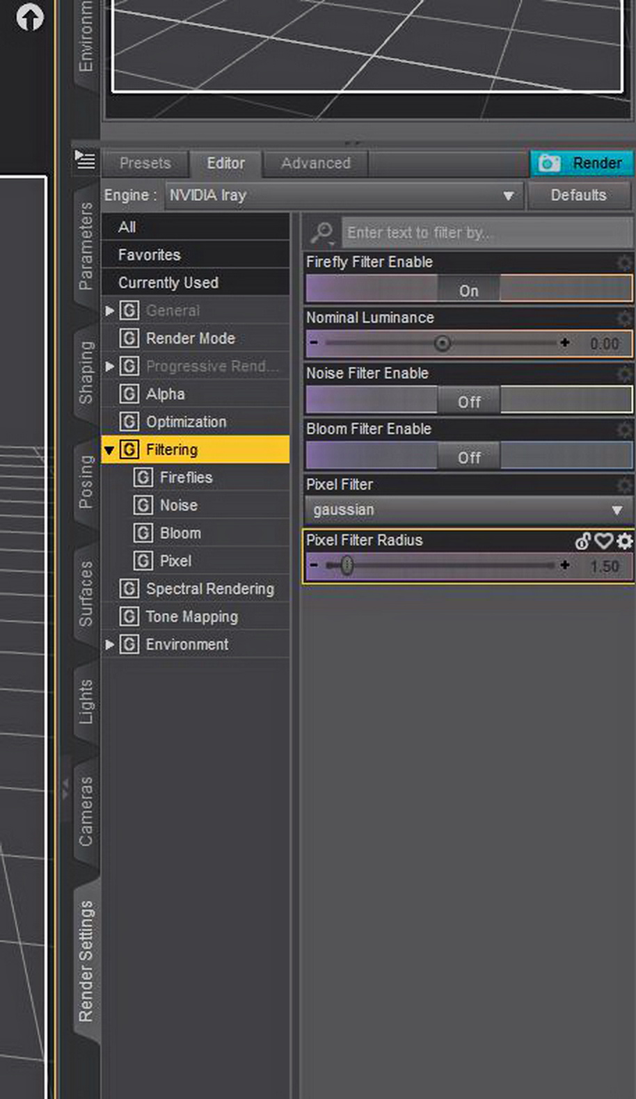

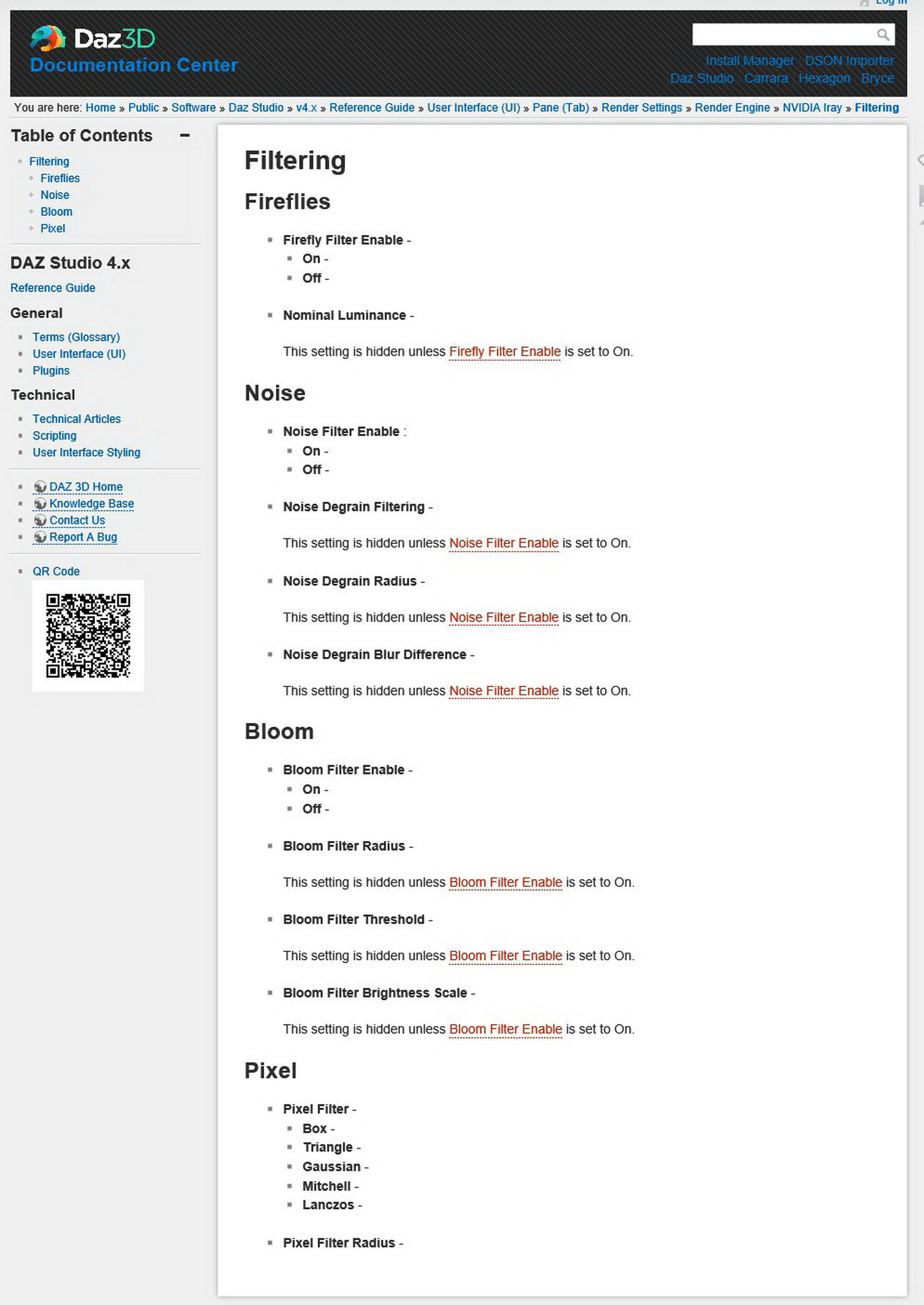

  • Da gibt es doch jede Menge Möglichkeiten:
    oder

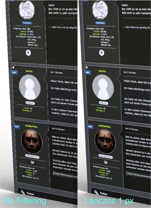

  • Yup! Da isses doch: Filtering. Ausschalten bedeutet aber hier auf jegliches AntiAliasing zu verzichten - das will man nicht wirklich.
    Was ganz gut aussieht ist zB Lanczos mit nur 1Pixel Radius:
    (Filtering hat übrigens einen eklatanten Einfluss auf die Renderzeit.)
