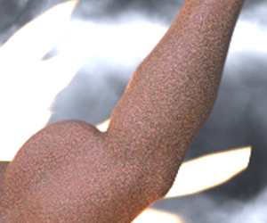

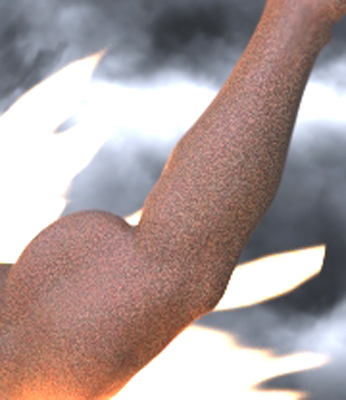

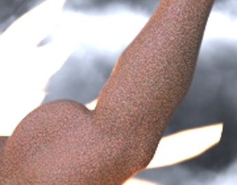

Hallo,
wie kriegt man in Iray diese Grainy-Effekte weg?
Ich habe schon die Renderzeit erhöht und die ISO auf 200 gesetzt.
Dann habe ich noch ein Ghostlight mit sehr hoher Lichtstufe angebracht, aber alles hilft nix.
Gibts da noch nen Trick oder muss ich das Bild 3 Wochen lang rendern? ![]()
Mehr Licht ist nicht so ganz sinnvoll, die Szene ist auch meistens im Dunkel - es ist z.B. ein Dunkelwolken-HDRI drum rum und Iray hat ja Probleme bei wenig Licht.
Trotzdem muss man das doch wegkriegen. Wie macht ihr das?
Danke.

Hui, das rauscht ja wirklich heftig
In dieser Stärke hab ich das bisher nur in ganz seltenen Fällen gesehen.Für dunkle Szenen verwende ich gerne viel Licht und drehe dafür bei den Tone [lexicon]Mapping[/lexicon]-Einstellungen den Exposure Value nach unten. Dadurch hat Iray mehr Licht zum Rendern zur Verfügung, die Szene bleibt aber trotzdem dunkel.
Puristen sind mit diesem Workaround zwar nicht glücklich, aber hey, wenn's Renderzeit spart, ist mir alles recht
Hmmm .. das sieht für mich ja irgendwie weniger nach einem 'Render-Rauschen' aus. Würde hier wohl viel eher ein Material-Problem vermuten. Wirkt ja, als wäre da ein Noise im Bumpkanal .. oder möglicherweise auch 'nur' in einem der Glanzlicht-Kanäle .. (würde allerdings wirklich eher auf Bump tippen ..)
Betrifft das tatsächlich die gesamte Szene oder lediglich die Haut?
Ich tippe auch mehr auf einen Materialeinstellungsfehler. Kenne solches Verhalten bei Cycles nur, wenn SSS mitspielen darf.

Das wäre dann aber ein extrem grobes Bump.
Was hast du denn da überhaupt für einen Shader drauf? Ist es ein Iray-Shader?
Danke erstmal.
ich habe die ganz normale MDL-Skin genommen.
Mittlerweile habe ich auch die Lösung für dieses Problem gefunden: Grund ist der ISO-Wert.
Das ist genau wie beim Fotografieren. Je größer, desto körniger (grainy)
Also habe ich den Wert auf 50 und noch etwas die Qualität erhöht UND die Renderzeit auf unendlich gestellt und über Nacht rendern lassen.
Nach dem Aufwachen habe ich dann abgebrochen und alles war gut.Tut hier (letzter Punkt) :
http://www.barnick.de/daz/tutorials/itraytrouble/index.htmlIch habe aber noch keine Standardlösungen für Render im Dunkeln gefunden.
