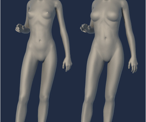

  • Huhu @Leilana
    vorab: ich werkle in D|S, weshalb das Thema vielleicht auch nicht soo 100%ig an diese Stelle passt, aber da ich mich auf die Dateien im Poser-Format (.pz2) beziehe und nicht etwa auf .duf, dachte ich mir, es ist in der Poser-Sektion vielleicht etwas besser aufgehoben.
    Aaalso .. ich habe (im aktuellen Beispielfall) 'ne Vic4, der ich ein Bodymorphing aus 'nem Charakter-Package verpasst habe. Nun bringe ich die Gute in Pose, merke dann allerdings, dass mir die Shape nicht gefällt und REMove diese mit der entsprechenden REM-Pose. Im überwiegenden Teil der Fälle kein Problem, aber es kommt auch häufiger vor (gefühlt vielleicht in 20% der Fälle oder so), dass sich dadurch auch die Pose verändert. (siehe Beispiel-Anhangbild)
    Gewöhnlich wirkt sich das auch nur auf Kopf/Nacken, Hände und ab und zu Füße/Zehe aus. Das wirklich mysteriöse dabei: wenn ich danach die dazu gehörende INJ-Pose nochmals anwende, passt die Pose wieder, sprich: sie ist, wie sie vorher war. 8|
    In D|S gibt's zwar eine einfache Möglichkeit, nur die Figur-Shape zurück zu setzen ([Parameters-Tab] Menü > Zero > Zero Figure Shape) aber dadurch werden zum einen ggf. enthaltene Custom-Morphs nicht entfernt (unnötiger 'Datenmüll') und zweitens auch alle 'eigenen' Veränderungen bei den Morphs auf 'default' zurück gestellt.
    Habe nun gehofft, es gäbe vielleicht ein Tool/Skript/what-ever, mit dem sich im Prinzip generell irgendwelche Taper/Scaling/Rotation/Transform-Daten in den Preset-Files selbst ausfiltern lassen. Habe sowas im Umkehrfall ja bspw. für Posen ('Pose Repair' von 3D Universe), mir dem alle Morph-Informationen ausgefiltert werden und nur noch reine Posing-Daten erhalten bleiben. (Kommt ja schonmal vor, dass Posen - versehentlich oder nicht - auch Morphs enthalten.)
    Aber dieser Injection Pose Builder sieht mir auch schon gaanichmaa soo schlecht aus .. vielen Dank für die Info! :thumbup: .. sofern der sich auch auf die Generation 4 Figuren zuschneiden ließe. Das ist ein separates Tool, oder? Der 'In Depth Review'-Link ist ja leider tot ..
