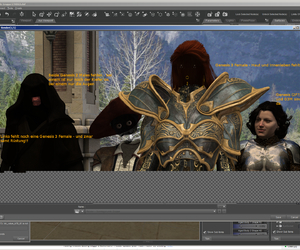

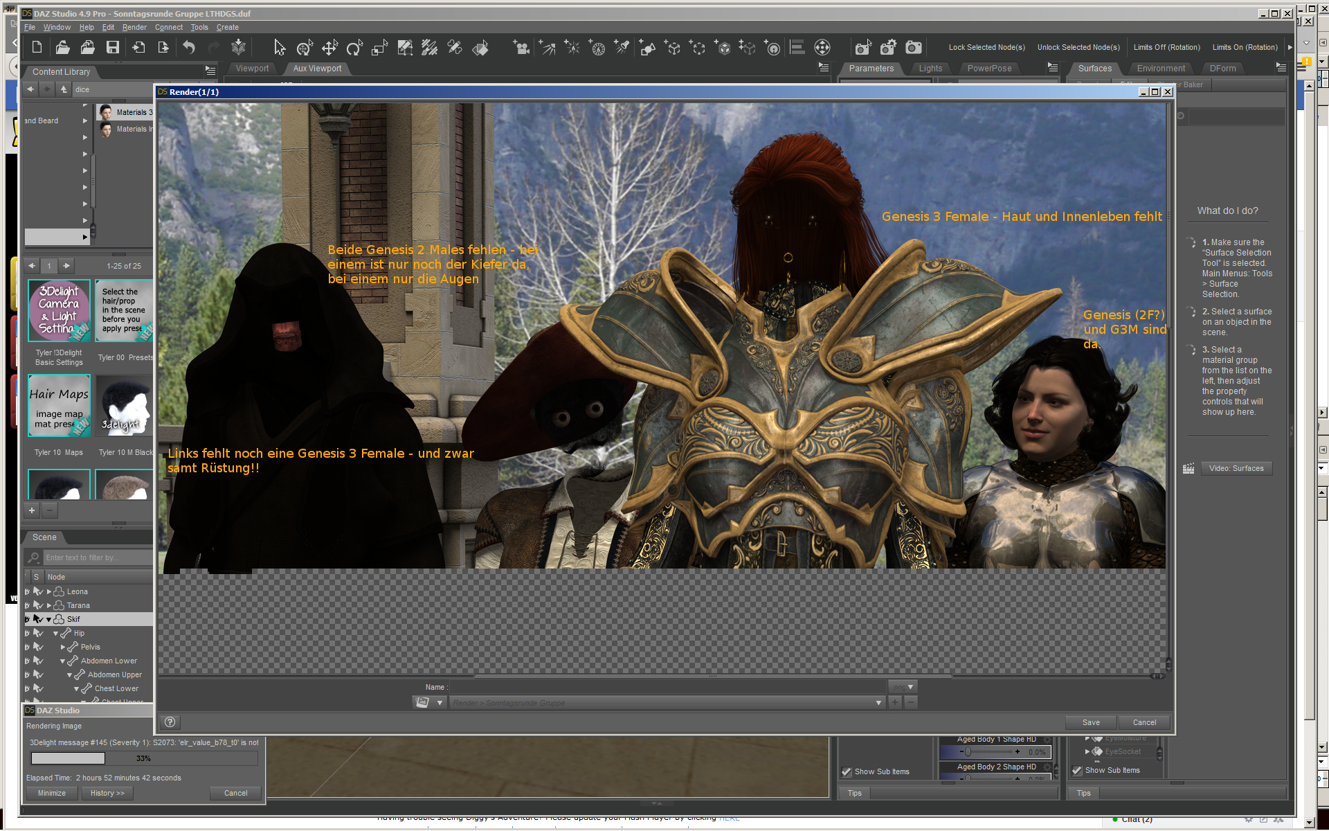

    Ich bin dabei, ein Gruppenbild zu rendern. Ich habe die Szene aufgesetzt mit 2x G2M, 2x G3F, 1x G (2F? - ich weiß nicht mehr, was ich als base genommen habe). Da hat auch noch alles ganz wunderbar funktioniert. Dann habe ich die Szene unter einem neuen Namen gespeichert und einen G3M hinzugefügt, den ich als EINZIGEN noch weiter bearbeitet habe - die andern hab ich nicht angefasst.
    Jetzt habe ich gerendert (alles 3DL mit passenden Shadern, darauf habe ich geachtet), und auf einmal sind die Leute weg! Eine G3F fehlt INKLUSIVE ihrer Rüstung, bei allen anderen fehlen die Haut-Texturen und hinterlassen nur Löcher - als ob ich alles auf Fantom gestellt hätte (was ich nicht habe).
    Irgendwer eine Idee, was da passiert sein könnte?

    Die einzige Gemeinsamkeit, die ich feststellen konnte, war, dass alle Oberflächen den AoA Subsurface Shader benutzen.
    Ich mach mal den Blinker mit DS. Vielleicht hilfts ja wirklich.

    Also, Blinker hat geholfen. Vermutlich war es der Arbeitsspeicher, bzw. die mangelnhafte Verwaltung dessen in DS. Denn zu wenig wirds nicht sein, ich hab 32 GB drin und davon werden beim Rendern gerade einmal 12 gebraucht.

    Ja, das ist gewissermaßen ein 'Speicher-Problem'.
    Bezieht sich allerdings weniger auf den System-RAM oder GraKa-Speicher, als eher darauf, dass D|S beim Transfer/Kompilieren so großer Geometrie- und Textur-Datenmengen zu/für 3DL schon gern mal Schluckauf bekommt. Dann werden die Oberflächen halt schwarz oder verschwinden mitunter sogar komplett. Ein Neustarten des Programms bzw. der Szene hilft da insofern, dass eben bspw. nur noch die Texturen geladen werden, die auch in der Szene vorhanden sind. Allerdings bleibt es bei 6(?) G2/G3-Chars ja trotzdem noch 'n ganz ordentlicher Texturbatzen. :)
    Du könntest gucken, dass du die Texturen etwas optimierst, insbesondere vielleicht in Sachen Auflösung oder auch schauen, dass nicht unnötig viele Texturen geladen werden (man denke nur daran, dass bei den Mat-Presets nicht eben selten nur für die Nasenlöcher schon eine eigene 4k-Textur verwenden wird ;) .. oder für die Lippen). Darüber hinaus mag vielleicht auch ein Umstellen auf die UberSurface helfen. Habe den Eindruck, dass die ein bisschen zuverlässiger und schneller rendert und auch weniger zu Problemchen neigt, als AoA's Subsurface. (Ist allerdings nur mein rein subjektiver Eindruck.) Ansonsten lässt sich da leider sehr wenig machen .. ist halt D|S' internes Speichermanagement :/ .. vielleicht davon abgesehen, mit der Standalone-Version von 3DeLight zu rendern. ;)
    Das von @Leabasan erwähnte Dingens in Bezug auf die komplett weißen Oberflächen ist wieder eine etwas andere Baustelle. Da hat die Renderengine lediglich bei der Pre-Kalkulation des SSS Schluckauf .. aber dies lässt sich i.d.R. ja einfach durch ein Neustarten des Rendervorgangs beheben.
