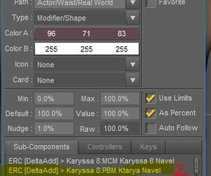

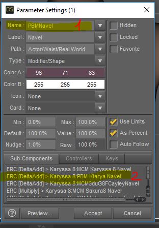

    Du kannst aber unter "Currently Used" alle Morphs sehen, die Du für den Chara genutzt hast, auch die, die Du Dir evtl. in Z-Brush o. ä. selbst erstellst. Jetzt einfach einen Morph anklicken über das "Rad-Icon" (siehe Screen 01). Jetzt öffnen sich die Parameter Settings. Hier siehst Du unter "Name" den Namen des Morphs und ganz unten erkennst Du zu welcher Figur der Name gehört (siehe Screen 2).
    Jetzt kannst Du im Data-Ordner den entsprechenden Namen suchen (oder auch suchen lassen). Ist halt sehr aufwendig, wenn man viele Morphs genutzt hat.
