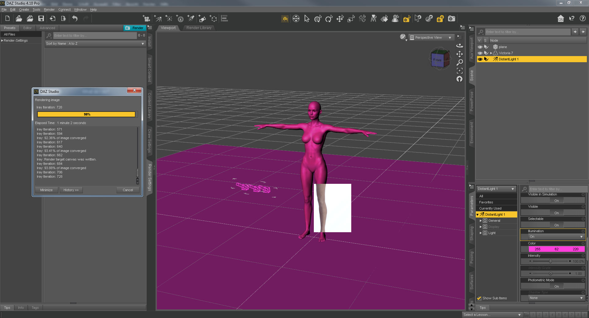

    Hab mal eine Frage zu daz3d. Wenn ich eine Lichtquelle farbig einfärbe, dann wird die Scene im Editorfenster auch farbig. Wenn ich aber Render, dann ist nichts mehr vom farbigen Licht zu sehen. Vielen Dank für eure Hilfe im voraus, Grüsse Michel

  • Vielen Dank für die schnelle Antwort. Ich habe daz3d installiert und alle Standard Rendereinstellungen gelassen. Die Farbe hab ich rechts unten in den Lichteigenschaften verändert. Die Intensität hab ich auch nicht verändert, da die Szene gut ausgeleuchtet ist beim Rendern.

    Eigentlich hat jeder, der mit länger DAZ arbeitet, eine eigene Oberfläche zusammen gestellt.
    Drum wäre es gut, wenn Du einen Screenshot Deiner Oberfläche hier einstellst.
    Dann sieht man besser, was Du tust/machen möchtest.
    Wenn Du "rechts unten" etwas einstellst, ist bei mir da nichts zum Lichter einstellen, sondern da sind bei mir andere Panes.
    Wenn Du das Light-Pane meinst, dann ist es wichtig, was für eine Render-Engine unter den Render-Settings ausgewählt ist.
    3DL oder Iray.
    Licht wird in Iray über den Tab "Surface" / "Emission" verändert.
    oder
    Ich sehe, du renderst mit Iray :)
    Ergänzend zu siddhartas Erklärungen möchte ich noch hinzufügen, dass beim Rendermodus "Sun & Sky" die Lichter in der Szene ignoriert werden. Da muss man dann mit emittierenden Materialien arbeiten, oder eben einen anderen Modus wählen.
