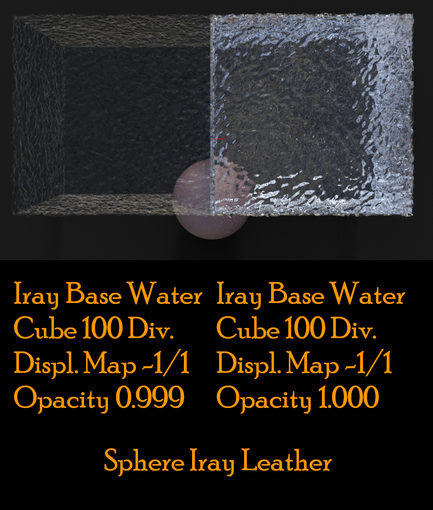

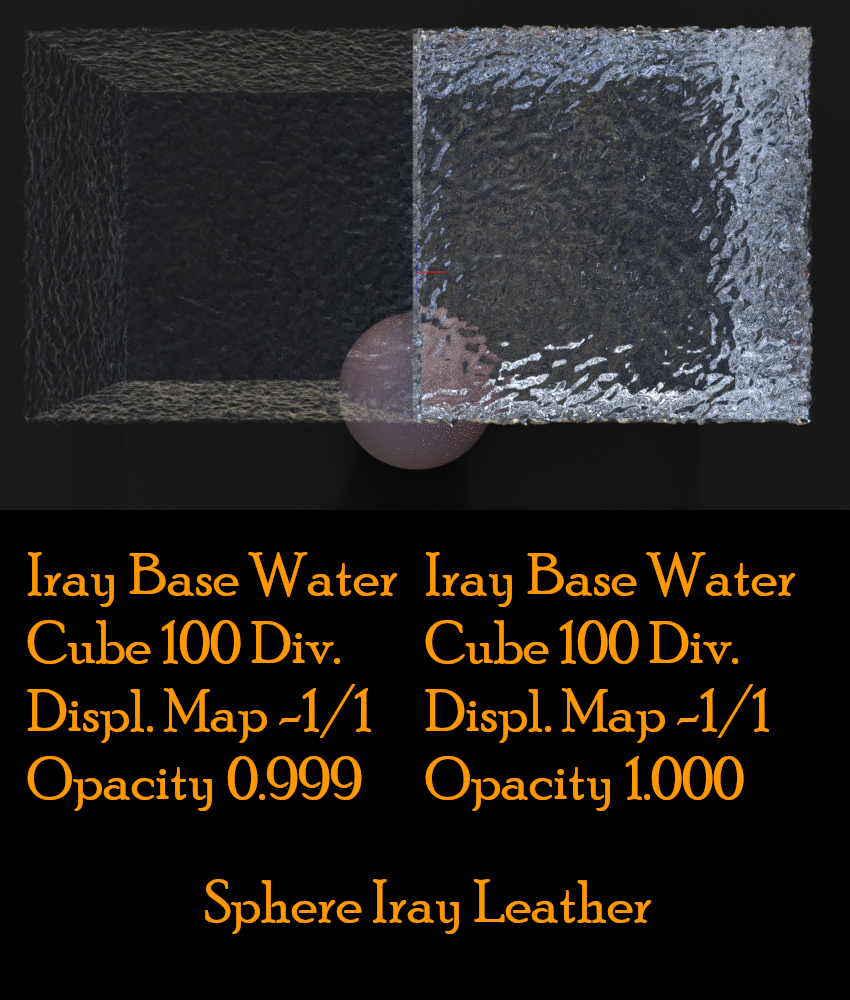

    Bei Fenstern würde ich dir raten, die Opacity auf 0.999 zu stellen; ich habe die Erfahrung gemacht, dass die meisten Content-Ersteller von IRAY jetzt nur noch mit der Translucency arbeiten und die Opacity beiseite lassen - was ein Fehler ist, denn Wasser z.B. sieht mit 0.999 Opacity deutlich besser aus.

    Das mit der Opacity muss ich bei Gelegenheit mal ausprobieren. Physikalisch ist es ja nicht korrekt, bei Glas oder Wasser Opacity hinzuzufügen, aber wenn der Trick funktioniert, warum nicht :)
    Bei normalem Wasser ohne Wellengang braucht man keine Opacity, stimmt. Aber mit ein bisschen Wellengang würd ich es mir überlegen. Und da ich viel mit Displacement arbeite...

  • Lessa: das mit dem Wasser ist ein guter Tipp. Danke. Ich bin mit dem meisten Wasser - vor allem von Sickleyield - überhaupt nicht glücklich, da es meistens nur eine hässliche weiße Fläche ist, weil ihre Shader nicht so ganz optimal sind.
