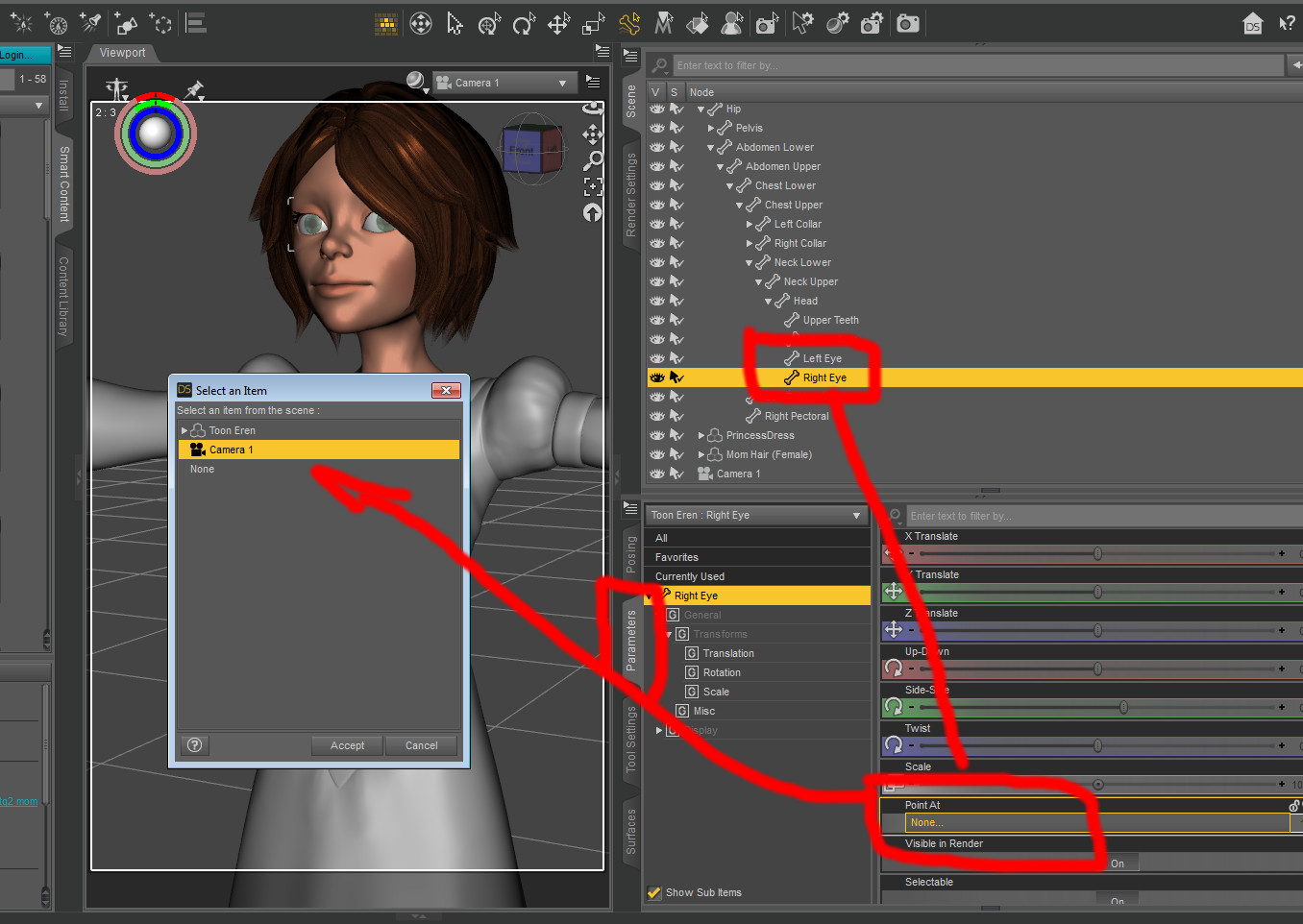

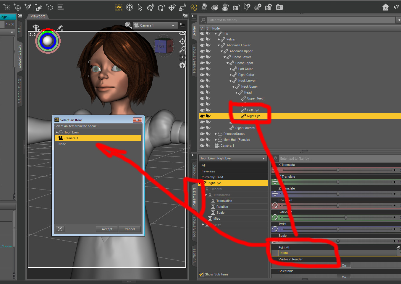

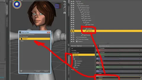

    Aber genug der Lobreden, ich habe auch einen Tipp: Mach doch mal ein kurzes Video zu folgendem DAZ-Thema, mit folgendem Video-Titel: "So schaut eure Genesis-Figur garantiert immer in eure Kamera". Dazu nimmt man kein "Null-Object" dem die Augen dann folgen, sondern man fügt in die Szene eine Kamera (Camera 1), dann wählt man bei G2, G3 oder G8 das linke und rechte Auge aus, und im Menü unter "Point at" wählt man eben die o.g. Camera 1 aus. Jetzt könnt ihr mit der Kamera beliebig um eure Figuren herumfahren, sie werden immer in die Kamera schauen. Ich glaube, das ist für viele Anfänger Gold wert! Ich selbst habe es nur durch Zufall erfahren, wie das geht .... :)
  • .. unter "Point at" wählt man eben die o.g. Camera 1 aus. Jetzt könnt ihr mit der Kamera beliebig um eure Figuren herumfahren, sie werden immer in die Kamera schauen.
    Ja, allerdings ist diese Option eher ein zweischneidiges Schwert, da die Figuren hierdurch im überwiegenden Teil der Fälle zum Schielen neigen. ;)
    Hat etwas mit den Pivot-Punkten und der entsprechenden Rotation der Augäpfel zu tun. Wenn schon 'Point at', dann am besten tatsächlich auf zwei Null-Objekte/Empties/what-ever, die etwa 'augenbreit' auseinader stehen .. und diese dann ggf. an die Kamera parenten.
    [/ot]
    Hehe, ich überleg mir schon, ggf. ein paar Basics-Videos zu machen, nur muss ich die Zeit dafür finden. Tatsächlich hat @maXem Recht; es ist besser, eine oder zwei Objekte (völlig egal, was, wenn man sie ausblendet, sind sie auch nicht im Render) an die Kamera zu binden und die Augenstellung damit zu korrigieren. Denn gerade bei Close-Ups rollen die Figuren sonst schon mal gern mit den Augen oder schielen, als wollten sie ihre Nase von vorn sehen. Meistens hilft es dann, das "Anschauungsobjekt" weiter hinter die Kamera zu bringen (also auf der Z-Achse zu verschieben).
