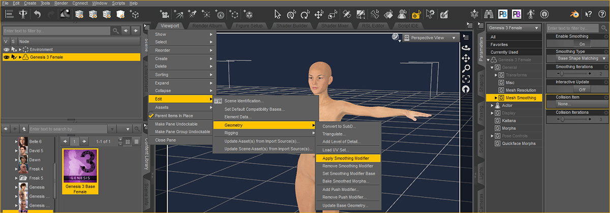

    Ich benutze zwar Genesis 8 nicht und kann's somit nicht mit Bestimmtheit sagen, aber sollte trotzdem so gehen .. demonstriere das hier mal an der Genesis 3-Tante:
    Die Figur, die deformiert werden soll, im Scene-Tab selektieren und dann im Dropdown-Menü eben dieses Tabs (die waagerechten Striche oben) Edit > Geometry > Apply Smoothing Modifier .. auswählen. Das haut ebenjenigenwelchen auf die gewählte Figur. Danach hast du die von den Klamotten/Haaren gewohnten Kollisionseinstellungen auch bei der Püppi im Parameters-Tab unter Mesh Smoothing zur Verfügung. :]
