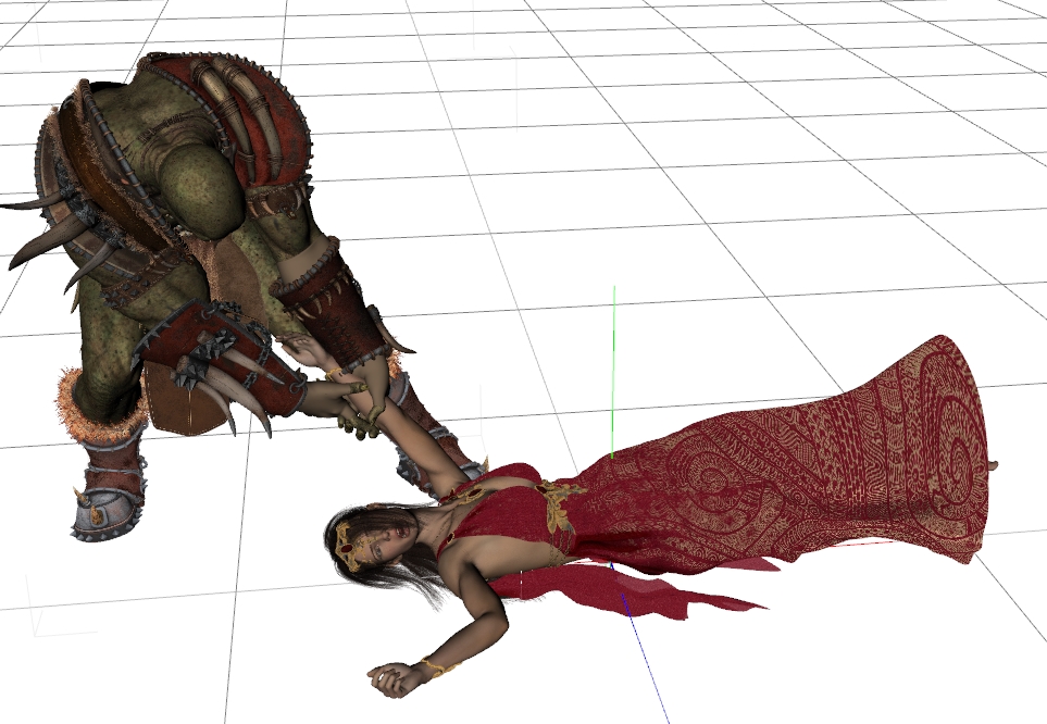

  • Hi, ich habe heute ein dForce-Problem. Ich habe eine Scene mit 2x G8M und 1x G8FM. G8FM trägt einen dForce-Dress. Sie liegt am Boden, da sie gerade entführt wird. ich möchte, dass der Dress sich um die Beine richtig herumschimiegt, während sie am Boden liegt. Dazu markiere ich den Dress und aktiviere die Simulation.

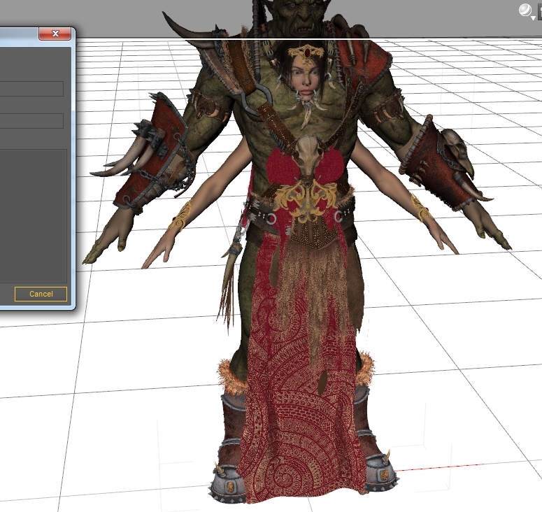

    Leider wird die gesamte Szene mit simuliert. Alle Figuren kommen in die 0-Stellung und dann beginnt eine Simulation, die wahrscheinlich Stunden dauert. Das kann ich aber nicht brauchen. Geht das auch anders? Kann ich DAZ sagen: bitte NUR den Dress simulieren? Beim alten Dynamic-Clothing war das kein Problem.
    Dankeschön.
    1.) In den Simulation Settings gibt es einen Button: "Start from memorized pose" - der muss OFF sein, dann wird die aktuelle Pose verwendet und nicht die Nullpose.
    2.) Standardmäßig wird alles, was sichtbar ist, als Kollisionsobjekt mitberechnet. Aber du kannst alles, was nicht mit eingeschlossen werden soll, für die Dauer der Simulation einfach unsichtbar machen. Oder du gehst im Parameter-Tab auf die Display Settings und setzt "Visible in Simulation" auf OFF. Haare, Wimpern und Augenbrauen nicht vergessen!
    3.) Kleiner Tipp: Das Gitternetz, das in DS den Boden kennzeichnet, ist kein echter Boden, daher auch für dForce nicht vorhanden. Du musst für diese Szene irgendeine Art von Bodenfläche hinzufügen, sonst fällt das Kleid durchs Bodengitter durch. Eine einfache Plane aus den Primitives funktioniert für diese Zwecke bestens. Du kannst die nachher durch einen schöneren Boden oder eine komplette Architekturszene ersetzen.

    Ich konnte das Problem mittlerweile durch unsichtbar Machen der nicht animiert-gesollten-Dinge (?) lösen.
    Das sind also die Unterschiede zum guten alten Dynamic Clothing. Dort konnte man genau angeben, was in die Berechnung mit rein sollte und was nicht und der hat auch nicht die gesamte Szene mit animiert. Insofern ist dForce ein deutlicher Rückschritt.
