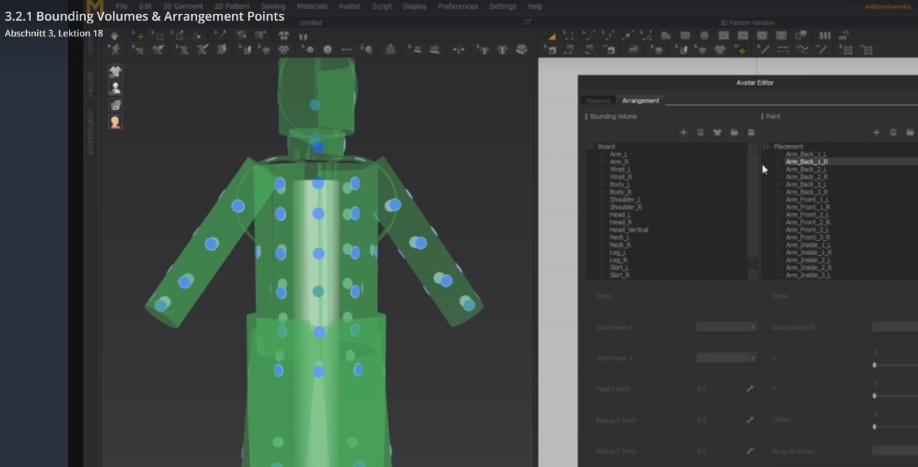

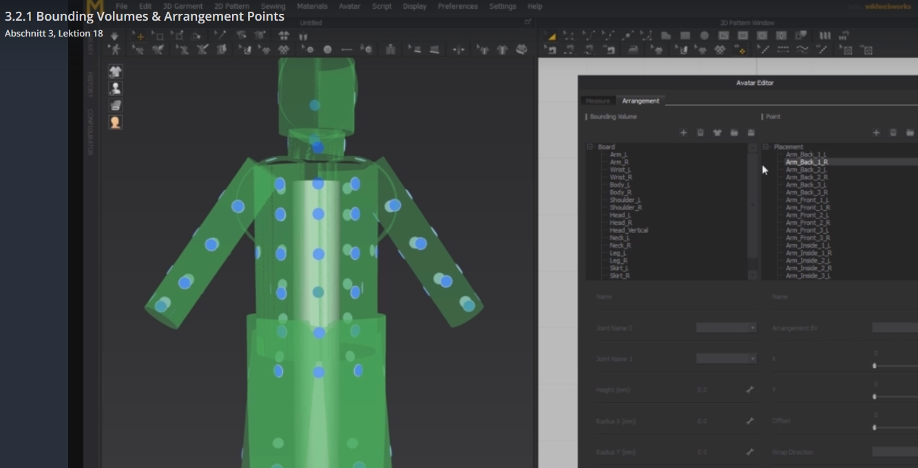

    in dem Lernvideo, dass ich grade gucke, wird eine .avt-Datei geöffnet und wenn sie dann den Avatar-Editor aufruft, dann sieht man auf ihrem Bild lauter grüne Dinge und diese Arrangement Points. Grafik points.jpg

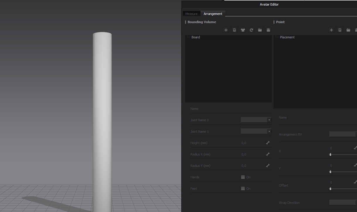

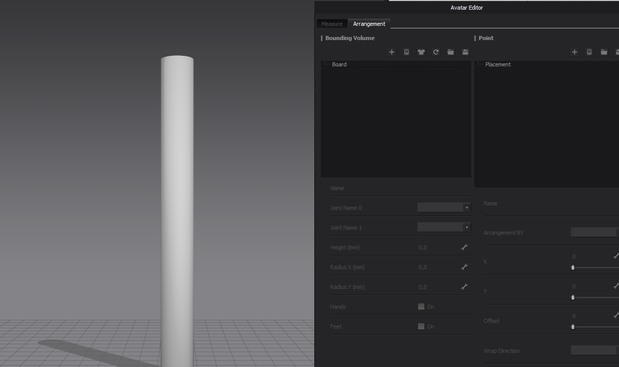

    Bei mir sieht man nix. Grafik no_points.jpg.
    Auch muss ich den Editor von Hand aufmachen und sehe dann trotzdem nix.
    Wie und wo kriege ich diese grüne Hülle + die Arrangement-Points her?
    Anscheinend erkennt der Editor das Teil nicht und listet die Einzelteile deshalb nicht auf.

    ich mache gerade ein lernvideo wo so eine .avt-Datei geladen wird.
    Im Video springt das so auf wie im grünen Bild sichtbar.
    Bei mir siehts so leer aus wie im rechten Bild gezeigt.
    Ich wüsste gerne wo und wie ich dieses Grünzeugs und die Punkte einschalten kann.
    Ich hab schon verschiedene Knöpfe gedrdückt, wahrscheinlich auch den Knopf unter dem Hemd.
    Aber getan hat sich nix.
