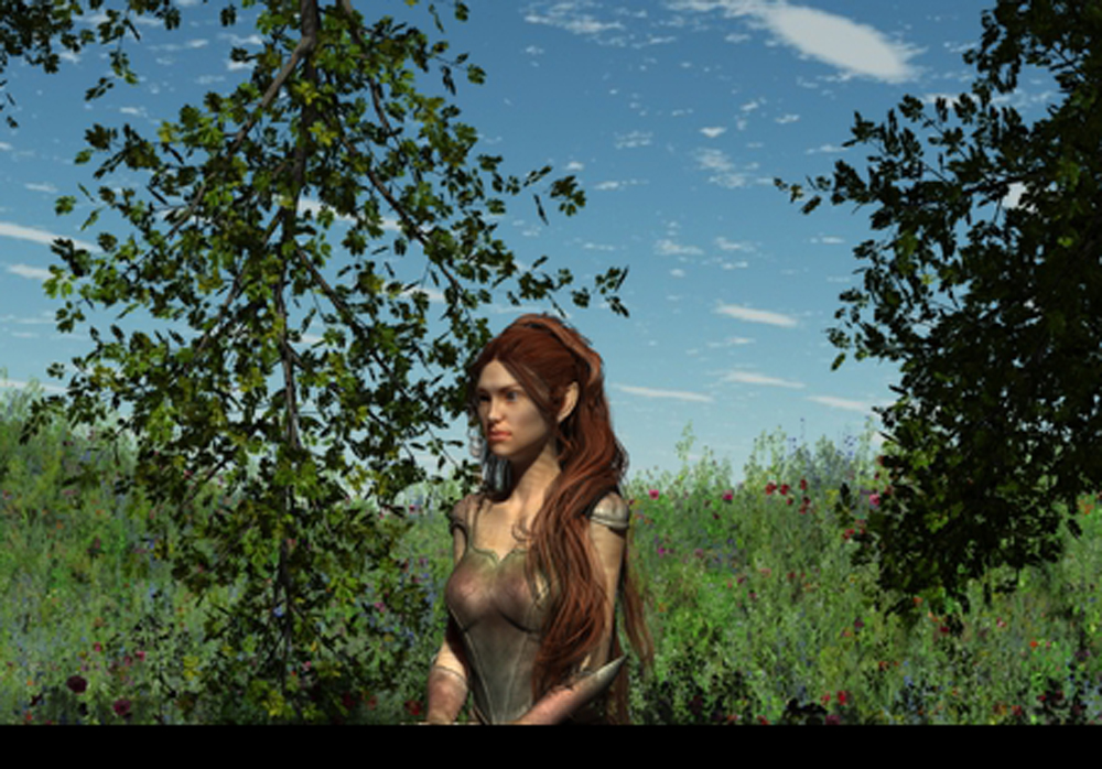

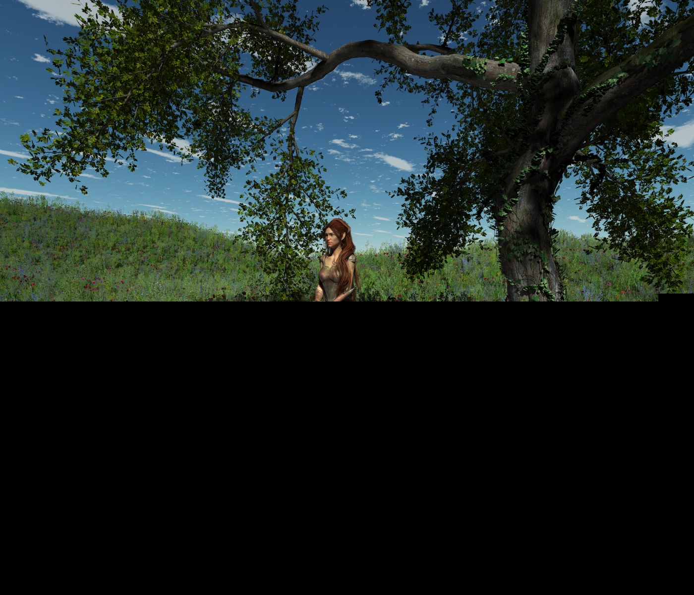

    Ich habe hier mal einen abgebrochenen Render. Vielleicht könnt ihr mir sagen, warum die Haut der Lady so seltsame Streifen beim rendern hat :( Der Anfang des Bildes gefiel mir eigentlich ganz gut mit Licht und DOF und Texi des Baumes und dann sowas :(
    Die Haut ist kein Freebie sondern die von Gia von Daz :(

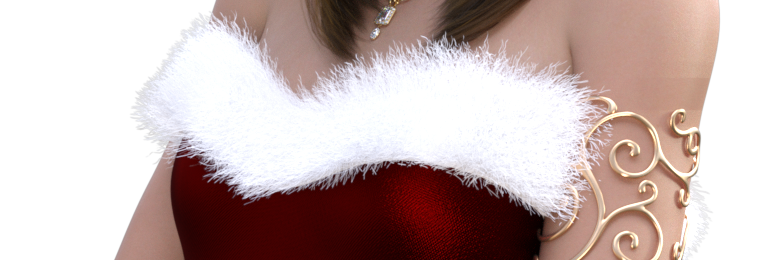

    Ich habe plötzlich auch ein Problem mit Streifen auf der Haut, die, je nach Pose, sich woanders befinden:
    Ich habe DAZ einige Zeit nicht genutzt und hatte bisher nie Probleme damit.
    Wo finde ich die Shading Rate in den Rendersettings? Habe ich bisher nicht gefunden, sind die irgendwo versteckt?
    Oder handelt es sich um ein anderes Problem? Ich habe das Problem bei jedem Charakter, den ich bereits getestet habe.

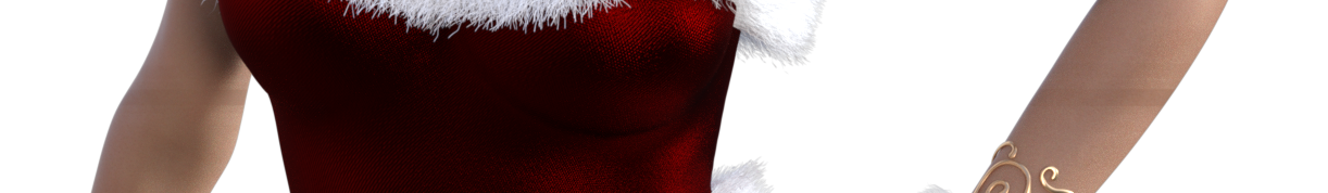

    Es tritt bei verschiedenen Beleuchtungen auf, je nach Pose an verschiedenen Stellen oder gar nicht. Ich habe mal alte Render getestet, da taucht das Problem plötzlich auch auf. Hier noch zwei Beispiele, anderer Charakter:
