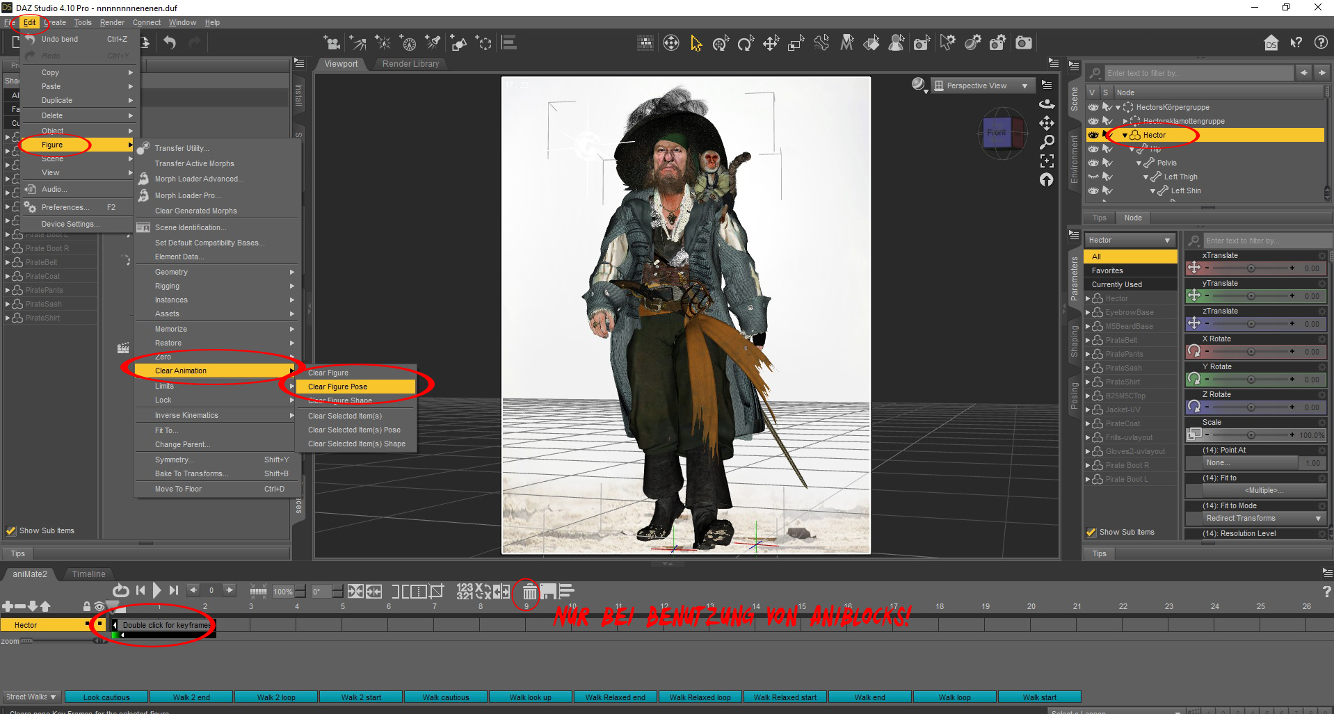

Kommt drauf an ob du eine Figur und dazu Aniblocks benutzen tust
tust du nur eine manuelle Animation dank Powerposing etc animieren ,reicht einfach
klicke auf die Figur in der Scene Pane bis sie gelb leuchtet ,
dann gehe auf die Toolbar
oben links auf Edit/ ---> Figure/---> clear Animation-->clear Figure pose
und die Figur geht wieder in die Standardgrundpose mitsamt Mimiken incl.
sollte noch ein Aniblock dabei sein ,dann draufklicken auf den Block ,dann erscheint dazu in der Timeline einige neue Symbole und dazu auch das Symbol des Mülleimers,draufklicken und weg ist der Aniblock
Ich danke dir

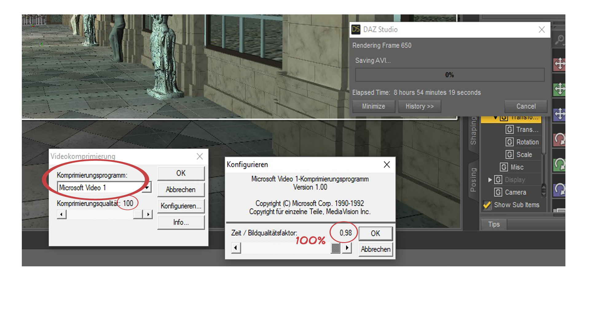

Dett freut mich^^denk dran am Ende deiner Animation beim speichern bitte an folgendes
es erscheint dann ein Fenster mit dem Titel Videokomprimierung
Gehe dann auf Microsoft Video 1
Dann auf konfigurieren ,dort stellste den Balken von lapprige 75% auf 100 % dann ist das gerenderte Endwerk deiner Animation glasklar und das beste was man haben kann.

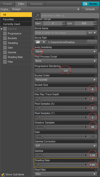

hier nochmal das ganze Rendersetting für ein sattes 3delight rendern und flottes noch dazu.Falls man das wieder im Urzustand haben möchste ,einfach oben auf default gehen und alles ist wieder wie es früher war
Sehr genial, danke dir
