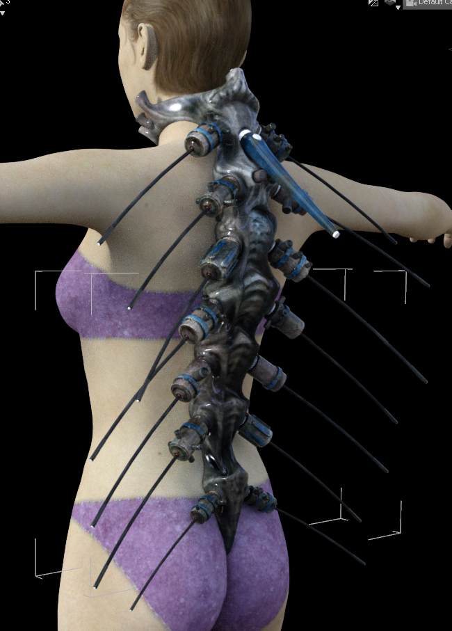

    Weights löschen funktioniert oftmals nicht, weil DS nicht immer weiß, wo es die Weights dann hintun soll. Es müssen auf die Figur verteilt immer 100% sein.
    Um die Weights in einem Bone völlig zu löschen, muss man sie komplett auf einen anderen Bone verlagern.
    Ich denke übrigens, dass ein Löschen der Weights hier nicht die Lösung ist, die Antennen sollen sich ja mitbewegen und nicht starr stehen bleiben, wenn sich die Figur z.B. nach vorne beugt.

    Da ich die Antennen alle einzeln riggen will, müssen sie sich zwar mit dem Bone mitbewegen, aber das werde ich über parenting der einzelnen Antennen regeln. Das Schwert bewegt sich ja auch mit, wenn ich es an die Hand dranpappe. In sofern will ich KEINE Weights des Spines auf den Antennen und meinte schon durchaus "WeightMaps löschen".
    Dann musst du aber das Mesh in einem externen Editor zerlegen und jede einzelne Antenne als separates Prop importieren und parenten. Scheint mir ein übertriebener Aufwand, ehrlich gesagt.
    *g* in Anbetracht dessen, dass das einer der Hauptcharaktere unserer Buchtrilogie ist, wird es wohl genügend Bilder mit Megs geben, sodass sich der Aufwand lohnt. Und wenn ich dabei Rigging lerne, erst recht.
    Das mit der externen Zerlegung und einzelnen Importierung war mir schon klar. Da mache ich mir aber nicht viel Sorgen - wenn ich das alles als einzelne, parentete Props an die jeweiligen Bones pappe, sollte ich sie ja auch so bewegen können, aber ich würde schon gern das Bone-Rigging lernen.
    WightMaps löschen bedeutet das die Bone auch gelõscht werden kann , weil sonst ist die funktionslos, was du meinst ist aber den Einfluss also weight value der Bone auf der Antenne löschen, das sind unterschiedliche Dinge denn auf der W Map sind es dann 0 % Einfluss der spinebone auf antenne.
