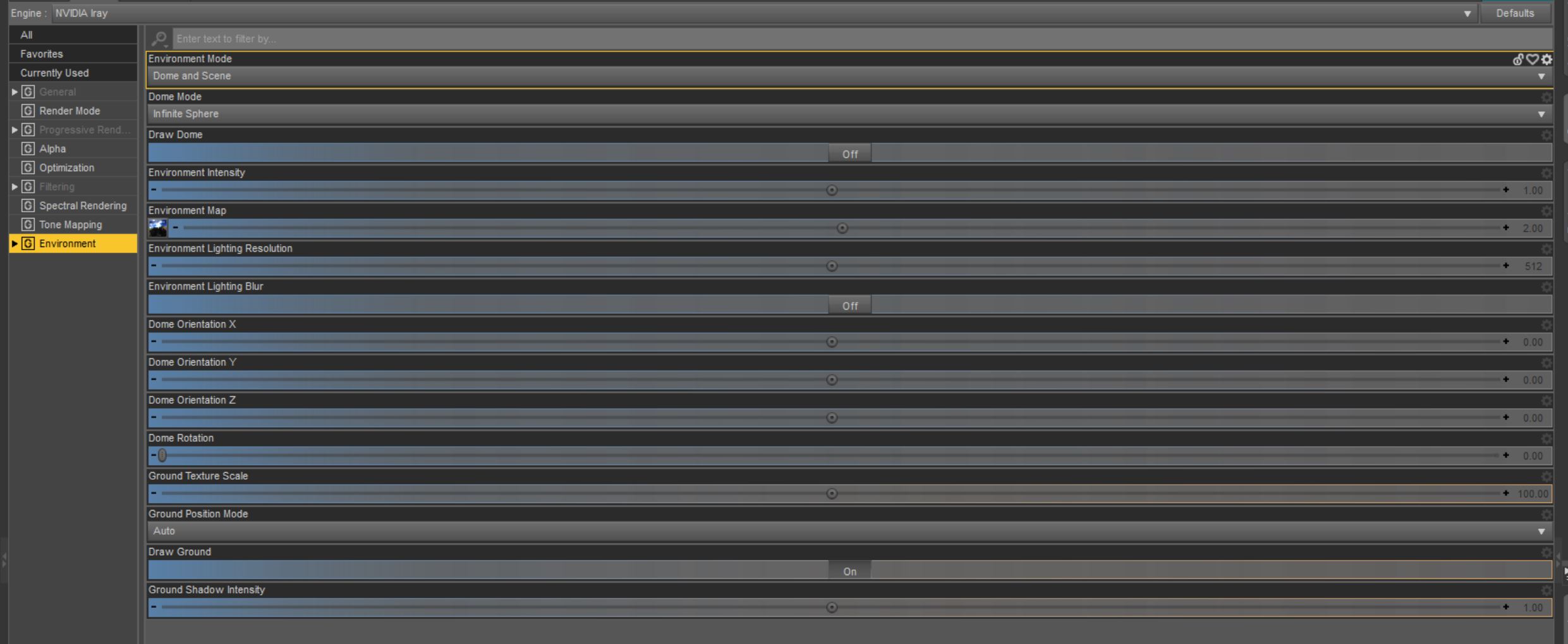

    Gib uns am besten mal einen Screenshot von deinem Monitor, und zwar MIT den Render-Settings, Environment-Tab geöffnet etc.

    Hier die Rendereinstellungen für Enviroments.
    Ahoy und Moin
    Also bisjetzt zeigt das Rendersetting nicht viel an(du bist nur in der Enviroment Tabelle gelandet) ,außer dass es noch auf Iray eingestellt ist und nicht 3delight^^

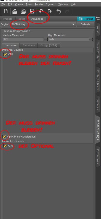

    Gehe mal im Iray Status auf das nächste Setting neben Editor namens Advenced.
    Falls da kein Haken in deinen CPU Namen Kästchen ist und auch keiner im Interactives Devices...wird das rendern auch nichts.Dann wird der gerenderte Frame nur eine schwarze große Fläche.Vielleicht hilft das schon.
    Ich hatte ja nach dem Environment gefragt, um zu gucken, ob ggf. auf "Dome only" oder sowas verrutscht ist.

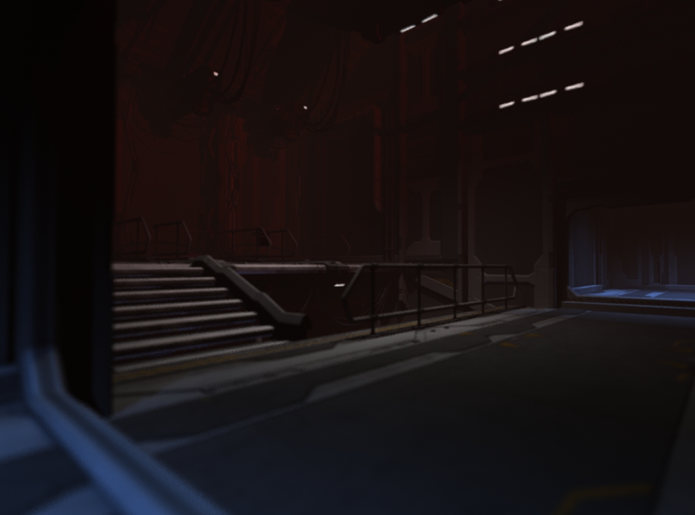

    Ist ja ein Set von Stonemason - die sind ja immer sehr ausgefeilt. Die Render, die ich gemacht habe, sind auch eher düster, aber doch deutlich erkennbar.
    Ist halt ein Set für 3delight und nicht für iray.
    Wenn Du die mitgelieferten Cameras bzw. das Lichtset einsetzt, sollte also per se so etwas herauskommen -->
    Ein Quickie mit unveränderten Grundeinstellungen - Stonemason hat da sogar einen Atmosphärenlayer an die Kamera gebastelt.
    Rendern in Iray bringt finsterste Nacht, wenn man nicht an den Lichtern was schraubt.
