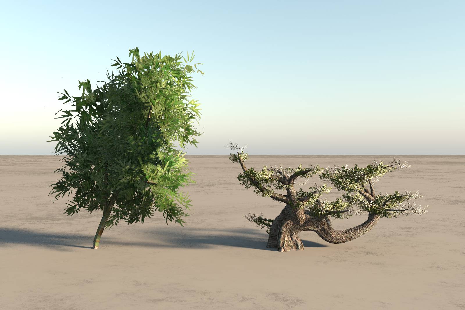

    Wenn ich "normale Vue Bäume(also aus früheren Versionen) oder einer importierten .obj im Gegenlicht rendere, lassen sich diese ganz normal mit Ambient Light(in der Nachbeleuchtung) super aufhellen/anpassen. Bei den PF Bäumen passiert nichts. Maximal der Stamm wird minimal aufgehellt. Habe Fotometr. Spektral und die andere Spektral Atmo probiert.
    Hatte heut Gras erstellt mit PF und da war es erst genauso. Dann habe ich das Gras in Vue Plant Editor geladen und neu gespeichert. Bei dem Gras ging es dann plötzlich, bei den Bäumen jedoch nicht.
    links: importierter .obj Baum...Mitte: in PF erstellter Baum...rechts: Baum aus Vue, neue Generation aus PF
    Sonnenlicht und Ambient Licht sind auf Anschlag(2)

    Also das sehe ich anders, ich habe schon sehr viele Gegenlichtaufnahmen gerendert, mit "normalen Bäumen ist das kein Problem" nur ebend bei den den Tpf Bäumen wie es scheint.
    mermaid: und das geht bei Dir eindeutig mit tpf Bäumen ? Ganz normale Ambient Light Auswirkung ? Also wie beim linken Baum ?
    @Kuschanku: Habe ich natürlich alles probiert, mit und ohne Transluzenz/Durchsichtigkeit. Es sieht auch bis kurz vor Abschluss des renders so ziemlich normal aus hab ich das Gefühl. Auch in der Vorschau. Nach Abschluss des Renders jedoch dann so wie auf dem Bild
    Und wie gesagt, die Bäume reagieren so gut wie nicht auf das Ambient Light. So wie der linke Baum.
    Habe auch die letzten Treiber drauf getan.
    Als ich vor einer Weile an meinem Brückenbild gearbeitet habe, geschah ähnliches mit den Weiden(links) . Aber da waren halt sehr viele drin und der Videoram war sehr belastet, so das die Weiden vollständig schwarz erschienen und nur diese.
    Aber in diesem Fall war der VRam nur mit 15MB ausgelastet und das sollte kein Problem sein. Es muß an den tpf Bäumen liegen.
    Daniel: Nein leider nicht, das mache ich immer auf 100% für Blätter und es ist überall eingestellt. Würde auch nicht das Problem mit dem Ambient Light erklären. Trotzdem Danke.
    Gruß Thunder666

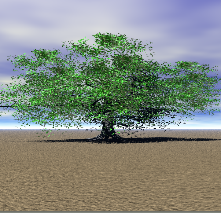

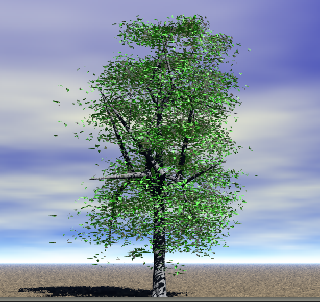

    Wenn ich als .obj exportiere und importiere scheint es zu gehen. Aber das ist ja nicht Sinn und Zweck der Sache.
    Man sieht im folgenden wie die Szene auf das Ambient Light reagiert. Das passiert bei den PF Tree ebend nicht :(
    Nachbeleuchtung:
    S2,A2
    S0,A8
    Dies ist während des Renders des PF Baums. Eigentlich fast normal. Aber in der Nachbeleuchtung reagieren speziell die Blätter nicht auf das Ambient Light. Auch wenn ich es auf 20 stelle. Aber warum ?
    Und hier abschließend ein Bild ohne aktivierte Nachbeleuchtung bei Gegenlicht. Die Nachbeleuchtung scheint wohl hier buggy. Oder ich übersehe was :/
