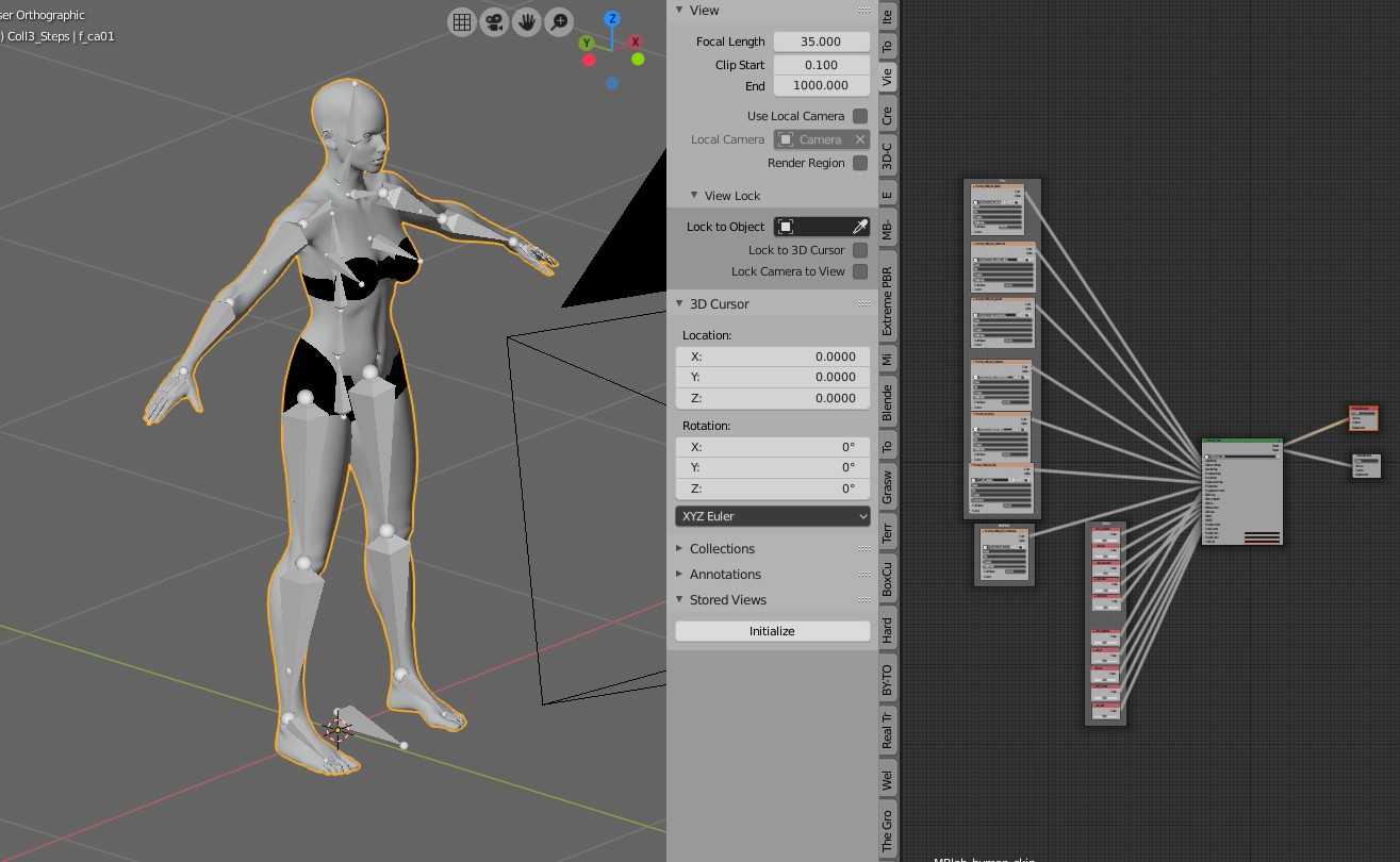

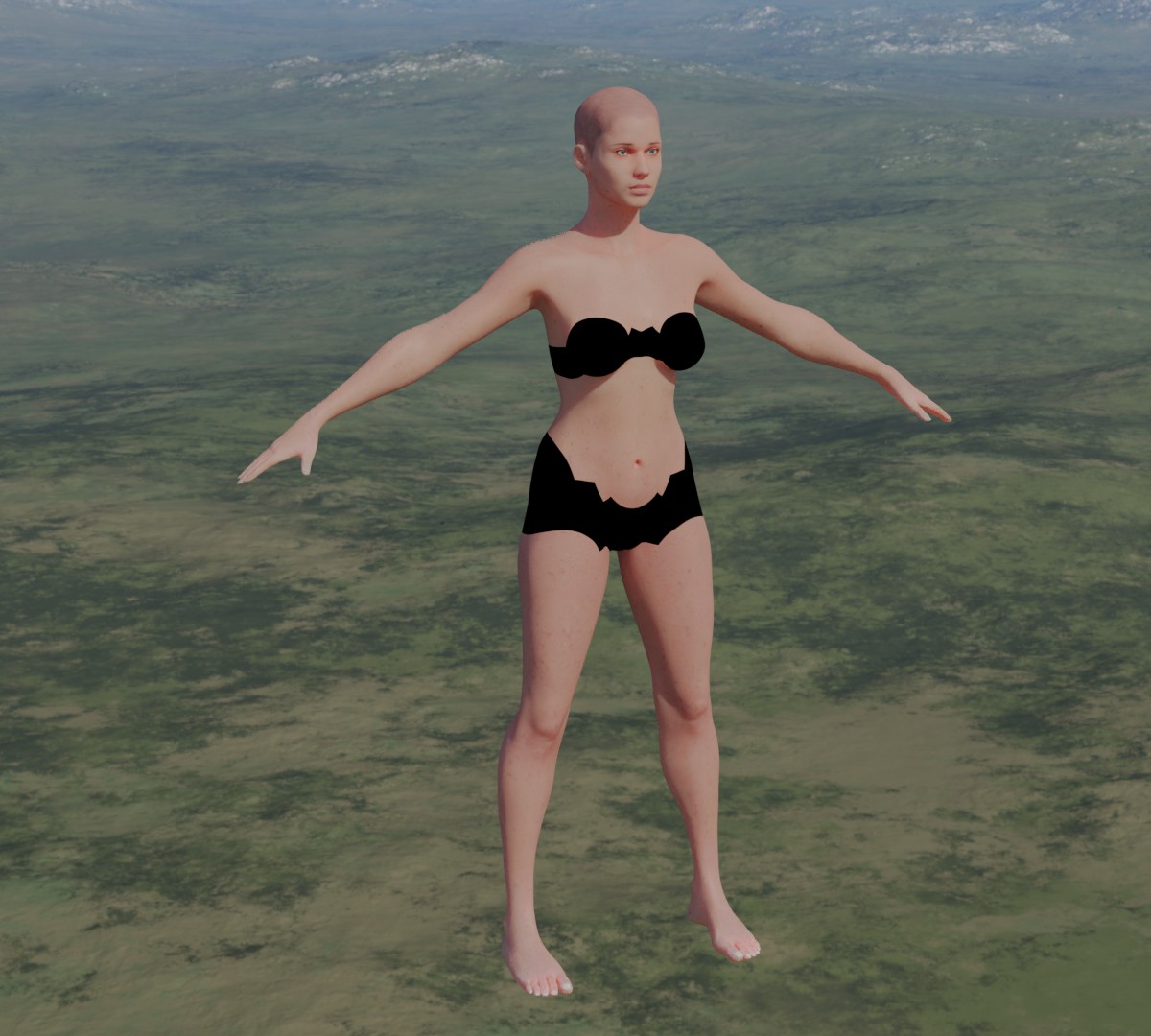

    Hier noch ein paar Infos zu MB-Lab.
    Das Teil ist sehr mächtig. Die Figuren sind individuell anpassbar, voll geriggt, auch Kleidung ist zum Teil dabei und auch Haare. Irgendwo im Netz gibt es auch ein Tutorial, wie man eigene Kleidung an die Figuren bringt.
    Das ist hier jetzt eine Standard-Figur, wie sie am Anfang beim öffnen von MB-Lab eingestellt ist. Man kann sich sogar entscheiden ob für Eevee oder für Cycles. Das ist jetzt mit Cycles. Die Render Samples sind nicht sehr hoch. Ich hab jetzt nur ein Environment-Umgebung dazu getan und gerendert mit Filmic + Medium High Contrast.
    Wie Du sehen kannst gibt es auch hier einige Texturen und viel zum Einstellen am Material
    Das Addon ist kostenlos.
