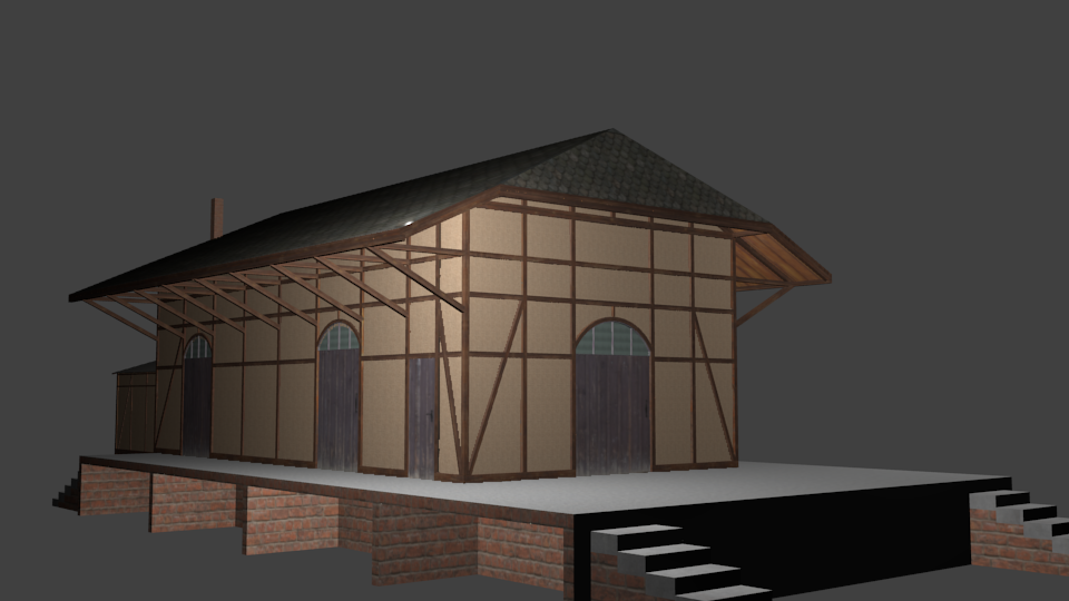

    Hier mal eine größere Gesamtübersicht:

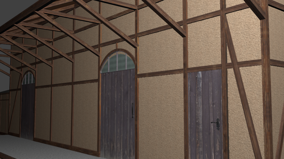

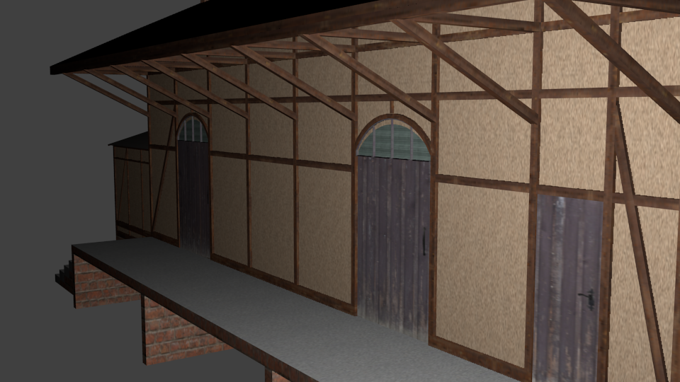

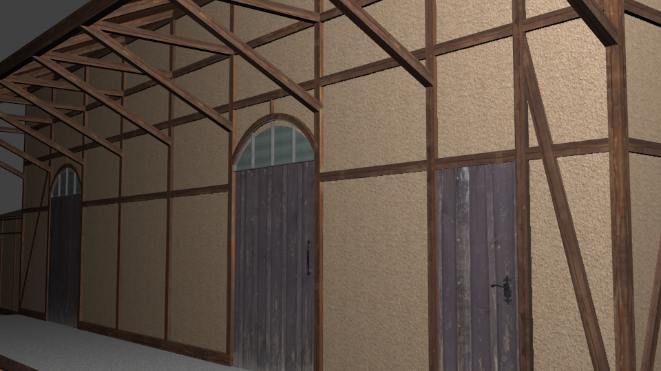

    Hier mal ein Bild des Objekts mit zugewiesen Materialien vor dem Backen.
    Die Fassade ist ein nahtloses Bild das x-fach gekachelt wurde. Die Holzbalkentextur hat eine Länge von 1024 px.

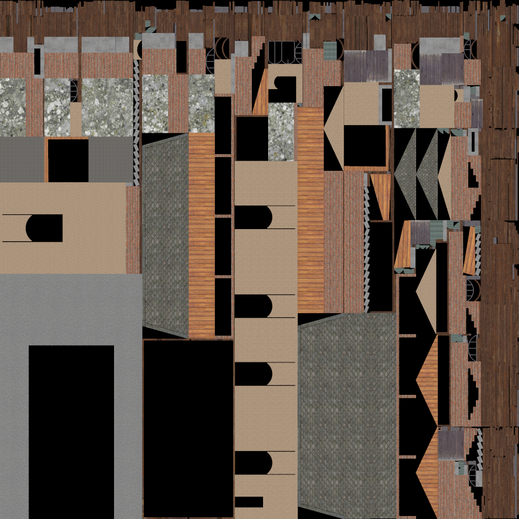

    Hier die gleiche Stelle nach dem Backen. Man sieht, dass die Texturen verwaschen sind. Der Grund hierfür ist mir klar. Die Fassade war im Original eine mehrfach gekachelte Textur und die Balken sind um ein vielfaches kleiner skaliert worden .

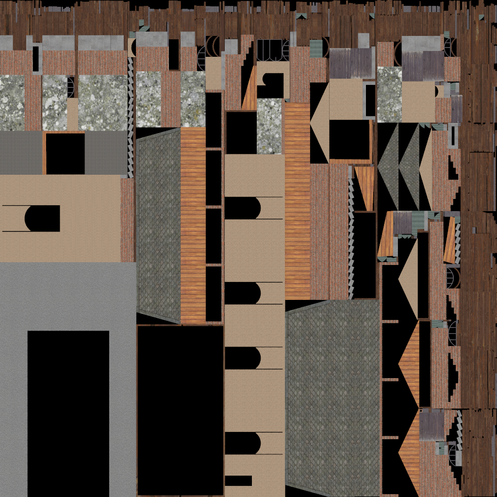

    Das Bild aus dem Backen hat original eine Größe von 4096 x 4096 px. Größer geht nicht und sieht so aus.

    Mein bisheriger Lösungsansatz: Ich habe versucht die wirklich wichtigen, also frontal sichtbaren Flächen der Balken in die freien Bereiche der Sammeltextur zu verschieben und größer zu skalieren. Hat zum Teil ganz gut geklappt, aber die Unterschiede zwischen den skalierten Texturen und den nicht skalierten Texturen sind doch sehr deutlich sichtbar und der vorhandene Platz wird nicht wirklich ausreichen.
    Gibt es noch eine andere Methode des Backens als in den Tutorial von oben oder muss ich versuchen die Anzahl der Flächen zu reduzieren um die Qualität nach oben zu schrauben? Die nicht sichtbaren Teile der Balken habe ich schon gelöscht.

    Wenn eher ein Texturaltals das Zile war , dann weil eh gekachelte Texturen zu Einsatz kommen , alle Ilands sie sich die selbe Kacheltapete teilen über einander stapeln , damit soviel wie möglich optimal auf diesem 4 K Quadrat untergebracht wird . Bei dir sind es jetzt unzählige winzige Texturen , logisch das die matschig sind , denn 4096 x 4096 beschreibt ja nur den vorgeben Bereich worin die sich nun befinden . Das muss natürlich alles größer werden .
    zb das Grau nimmt ein riesigen Platz ein , dabei ist da nur Farbe Grau , da kann sogar nur als Pixel auf dem Atlas sein , hingegen die Teile mit Bildinformationen fitzilig klein sind und viele dies selbe Textur nutzen daher sowas kann übereinander stapeln

    So einen Texture Atlas kann man natürlich auch von Hand anlegen und die Islands von Hand platzieren bzw. stapeln.
    Stimme ich voll zu. Vielleicht hilft Dir das schon weiter.
    eigentlich soll das kein Grau sein. Aber die Dateigröße zum hochladen ist begrenzt, so das ich skalieren musste und dann sind hier die Detail verloren gegangen. Aber das übereinander legen / stapeln von gleichen Texturen kannte ich noch nicht. Gerade bei der Fassade wird mir das was bringen.
