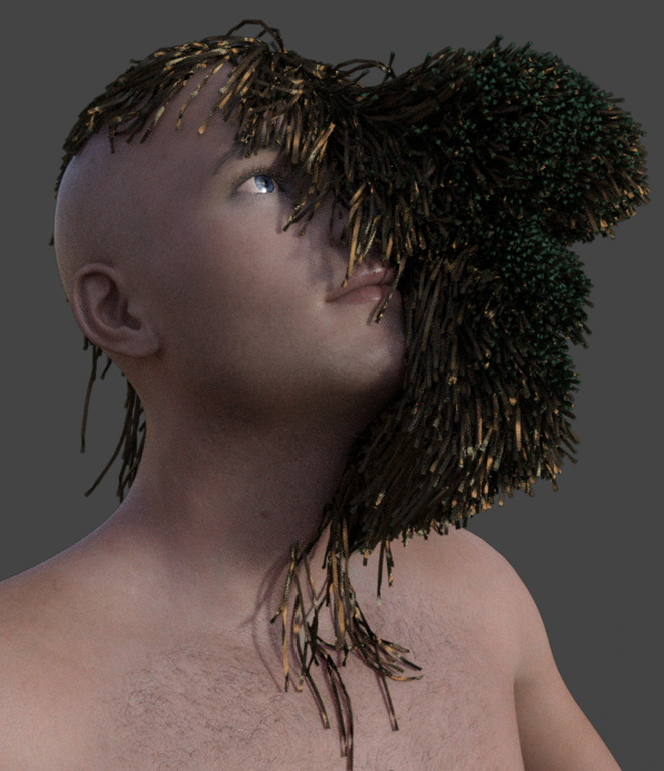

    Soo, habe dForce (standard Einstellungen) auf den Strand-Based Hairs getestet.
    Das Ergebnis ist spektakulär - Ich möchte euch das nicht vorenthalten :D
    Sieht aus wie braune Spaghetti die ihm wer auf den Kopf geklatscht hat...

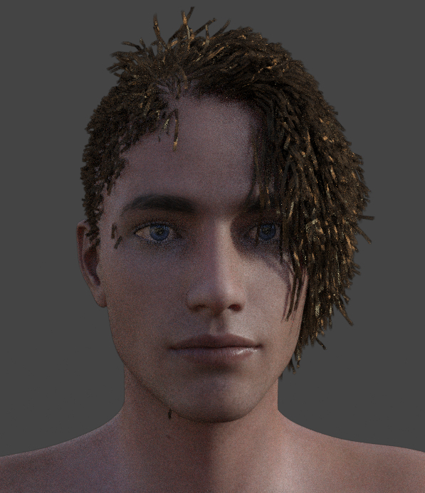

    Lösung gegen herunter fallende Haare: ein Objekt darunter legen in dem die Haare sitzen. Ich habe für meinen Test eine Skull-Cap anderer Haare verwendet.
    Nach der Simulation kann man sie unsichtbar machen. (im Beispiel unten sind mir noch ein paar Strähnen runter gefallen... ^^)
    Nett: dForce macht auch aus Haaren die man als obj gespeichert hat dynamische Haare.
    Testhaare:
    Leider habe ich noch keine Idee, wie man die nun als dynamische Haare speichern könnte...
