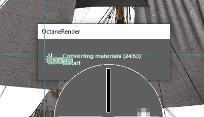

    ich habe mir das kostenlose Octane-Plugin für DAZ zugelegt ... und es nach dem ersten Versuchen bereits bereut.
    - Sobald ich etwas in die Szene lade, fängt Octane BEI JEDEM NEUEN Objekt sofort an, die Shader anzupassen. Kann ich dem nicht sagen, dass er das bitte nur beim Rendern machen soll? Also wenn ich ihn wirklich nutzen will?

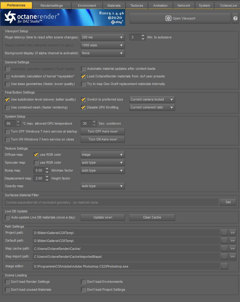

  • Du kannst in den Preferences einstellen, ob Octane die Materials automatisch laden soll oder nicht.. (siehe Screenshot)

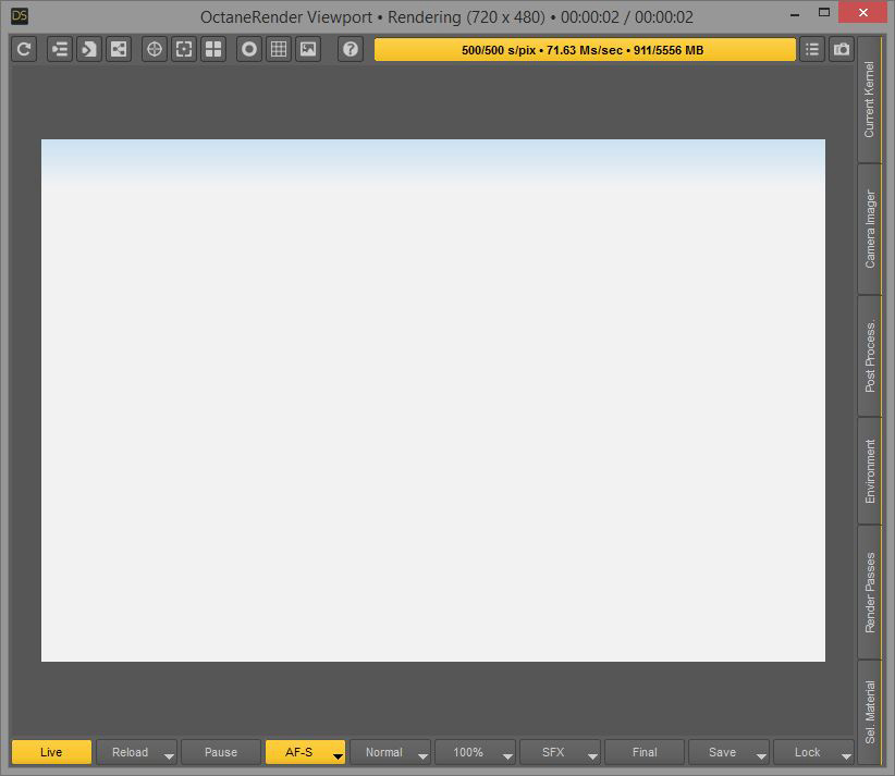

    Beim Rendern selbst kannst Du im unteren Teil des Renderfensters die Szene nachladen (siehe Screebnshot 2)
    Ich verwende Octane zum "Vorschau" Rendern, um zu sehen, ob die Szene passt. Dafür ist es perfekt, weil es wirklich schnell ist.

    Als Preferences solltest du folgendes einstellen:
    (Pfade natürlich angepasst)
    Octane macht so solange nix bis du den Viewport öffnest. Natürlich musst du die Materialkonvertierung dann manuell anstoßen:
    Materials Tab -> Scene Surfaces -> Missing

    Solange du an einer Szene arbeitest, kannst du den Viewport auf Live stellen, dann werden alle Änderungen in DS automatisch übernommen.
    Es empfiehlt sich den Viewport wirklich nur dann zu öffnen, wenn du rendern oder an den Materialien arbeiten willst.
