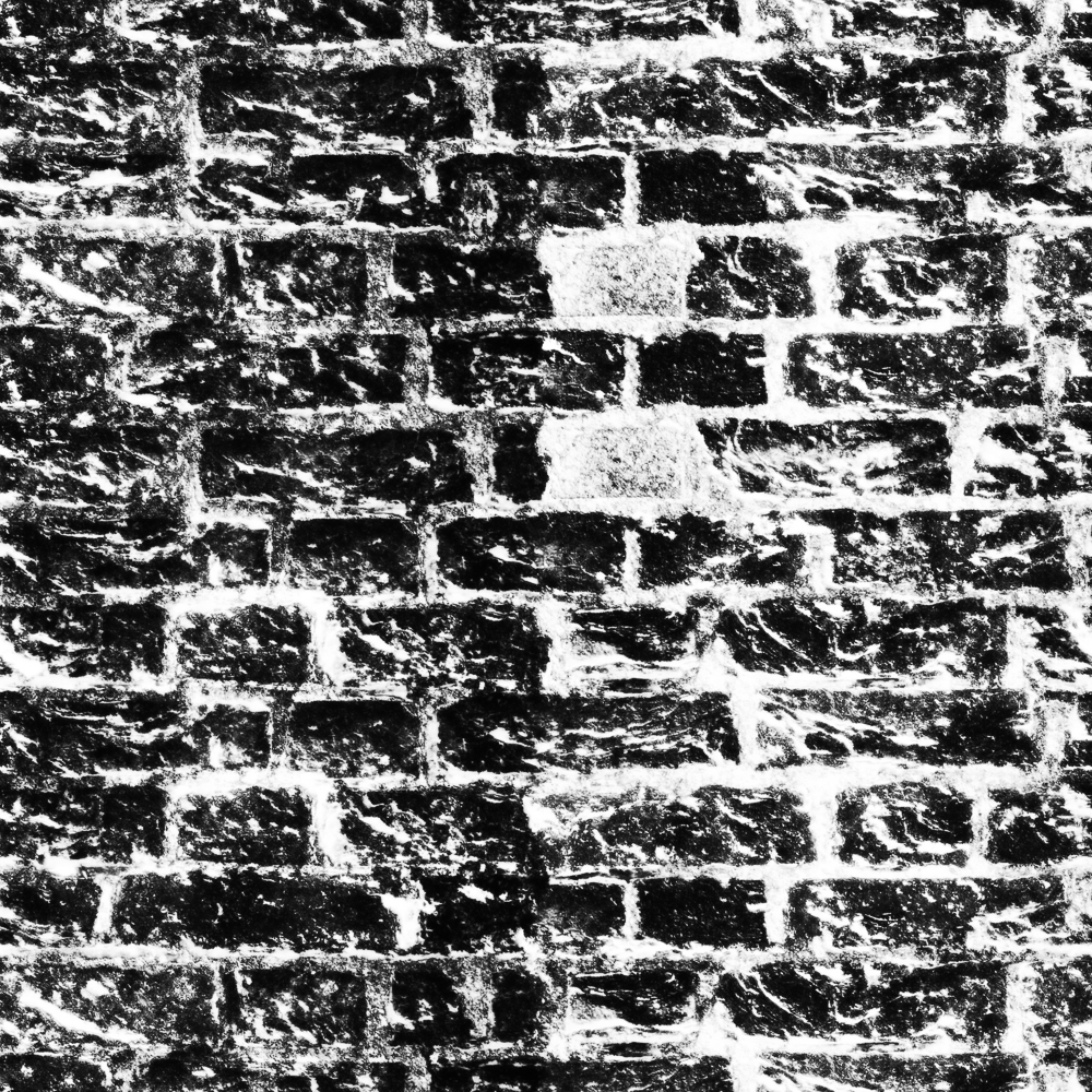

    Z. B. eine Fuzz-Map wird in Vue benutzt, um bei der Population anzugeben, wo was wachsen soll.
    Es ist eine Schwarz-Weiß-Map, die z. B. aus der Height-Map erzeugt wird.
    Hier mal die Fuzz-Map, die ich bei meinem grellen Mauerblümchen-Bild verwendet habe, um zu erreichen, dass das Moos bevorzugt in den tieferliegenden Fugen/Bereichen wächst.
    Weiß= wächst was.
    Schwarz= wächst nix.
    Jou, auch dafür können solche Maps oder auch Masken benutzt werden. Schwarz und Weiß und all die Zwischentöne sind tolle Farben oder besser hier Zustände. Man kann viel damit anstellen. Noch toller wird es wenn man eine Color-Ramp dazwischen schaltet.
    Vielleicht ist auch hier wieder die Bezeichnung Fuzz-Map leicht willkürlich, wie so viele Bezeichnungen im Bereich Material in der CG. Es gibt keine definierten Standards nur Termini, die die jeweilige Software-Firma ihrer Software mitgegeben hat.
    Also nicht so drauf versteifen auf irgendwelche Bezeichnungen. Du musst in erster Linie lernen was man damit anstellen kann und dann üben, testen, staunen, verstehen und dann................ anwenden und alles ist möglich!!!!
