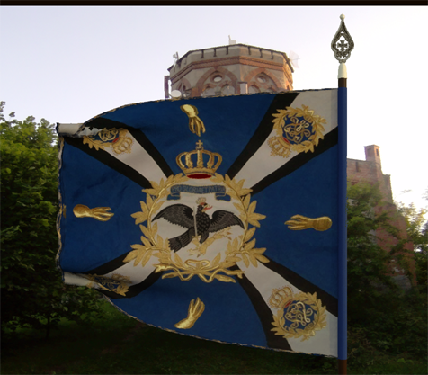

    Kann mir bitte jemand helfen?
    Ich hab schon die verschiedensten Einstellungen versucht, um mein Fähnlein vernünftig flattern zu lassen, aber es will nicht klappen. Die Bewegungen wirken unnatürlich und das Tuch verklebt.
    Vielleicht hat ja jemand Erfahrung mit sowas.

  • Die ist mir ohnehin schon zu steif. Ich hab auch schon erfolglos versucht, ob ich sie lockerer machen kann. Ohne Wind sackt sie nur ein kleines bißchen in sich zusammen, fällt aber nicht in Richtung Fahnenstange. Wenn ich ein Plane verwende, funktioniert dies, nur der Wind geht dann aber nicht. Deshalb verwende ich einen "breitgeklopften" Quader - der ist offenbar von Haus aus steifer.
    Ein weiterer Fehler, der mir hin und wieder auffällt, ist, daß das Fahnentuch während der Simulation auf einmal verschwindet.
    Ich hab mir jetzt mal die Simulationseinstellungshinweise auf der von Dir genannten Netzseite angeguckt. Vielleicht hilft das. ...
    Das dürfte mehr an der "Friction"-Einstellung liegen, die Reibung simuliert. Mach die Friction runter, und wenn dir die Fahne zu schwer ist, die Density. Ich glaube (bin aber nicht sicher), dass Baumwolle bei etwa 180 density ist, wenn du also Fahnentuch / Ballonseide haben willst, musst du weiter runter gehen.
    Wichtig bei Dforce ist, dass das Ding so viele Unterteilungen hat wie möglich. Heißt, wenn du eine Plane oder einen Quader nimmst, musst du viele Divisions einstellen. Aber Achtung, das kann deinen Viewport arg verlangsamen. Bei mir macht er normalerweise so >512 Unterteilungen bei einer Plane schlapp, beim Kubus natürlich was früher. Da würde ich vorsichtshalber nicht über die 256 gehen. Ich habe allerdings noch nicht getestet, ob SubD dann die Bearbeitungszeit auch hochtreibt, oder ob man das noch obendrauf packen könnte. Das dforce-Ergebnis wird jedenfalls verbessert.
    Auch noch wichtig: dforce wird mit TRIgonen berechnet, die meisten Meshes bestehen aber aus QUADgons. Die werden also intern "geteilt" für dforce. Es kann sein, dass das der "Faltrichtung" entgegensteht; das lässt sich mit dem Geometry Editor aber beheben.

  • Danke! Ich probier mal in der Richtung. Immerhin hab ich´s schon geschafft, daß mir das Fahnentuch explodiert ist. :D
    Meine Unterteilung ist 50, hab´s auch subdividiert. Teilweise hatte ich ja schon schöne Windbewegungen drinne, eher durch Zufall als durch Planung. Aber insgesamt doch noch recht unnatürlich.

    Ja, mach ich. Ich hab versucht die schönen Stellen als Pose zu speichern, um einen Umweg zu versuchen. Hat aber nicht geklappt. Liegt wohl daran, daß es keine Figur ist. Ich hab jetzt erstmal eine Figur draus gemacht und mir damit offenbar neue Probleme geschaffen - jetzt ist mir grad die ganze Fahne samt Stange weggeflogen. Und das Fahnentuch ist auch wieder explodiert.
  • Soll die Fahne als Animation flattern? Sonst suchst Du Dir einen passenden Frame, blendest alles bis auf die Fahne aus, exportierst das als obj, importierst das einfach wieder und nutzt dann dieses Mesh mit dem alten Shader. Dann bewegt sie sich nicht mehr :)
