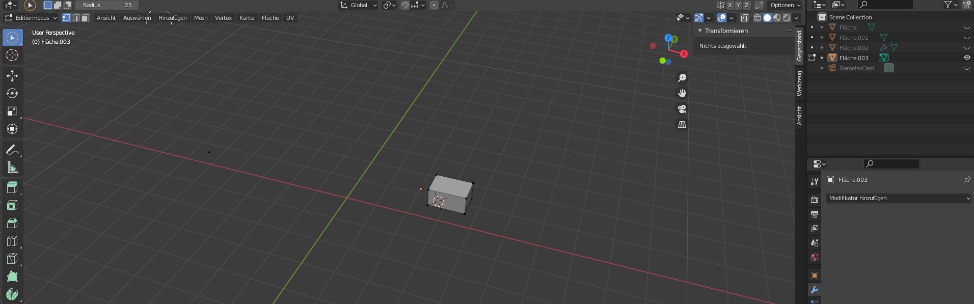

  • Hallo Zusammen, nach sehr langer Pause im 3D Bereich, habe ich nun wieder etwas Zeit für die 3D Welt. Diesmal fange ich nun auch mit Blender an und kehre meiner Cinema 4D R15 den Rücken.
    Nun um mit dem Einstieg klar zu kommen und die Motivation aufrecht zu erhalten habe ich direkt mit einem Tutorial angefangen. Leider komme ich an einem Punkt nicht weiter.
    Ich habe in dieser Szene einer Box den Modifikator Array hinzu gefügt. Leider ist dieser nicht wie zu erwarten an der Stelle (genau neben dem Quellobjekt) erschienen sondern um einen großen Abstand weiter.
    Welches Problem könnte dieser haben ?
    Hoffe auf dem Bild erhällt man alle Informationen.
    Danke

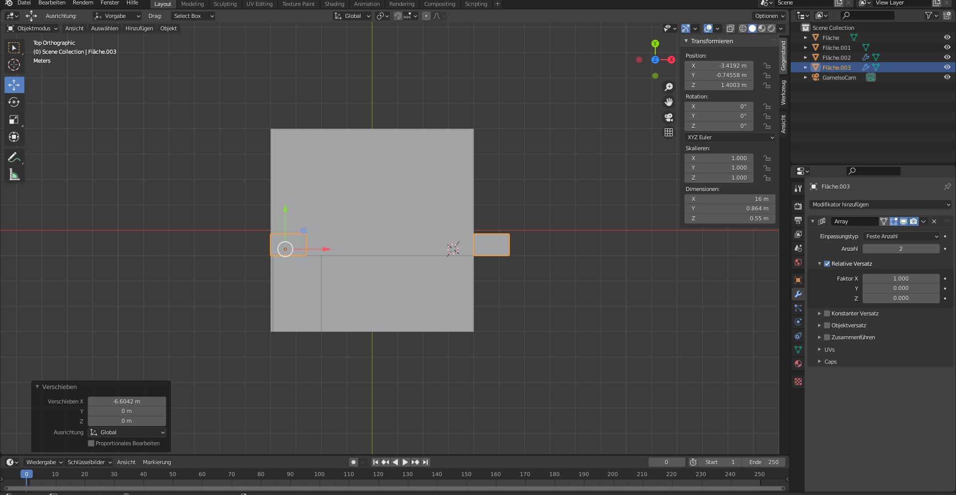

    Der Origin ist in der Mitte ? Zeig auch mal bitte die Einstellungen beim Array-Modifier.

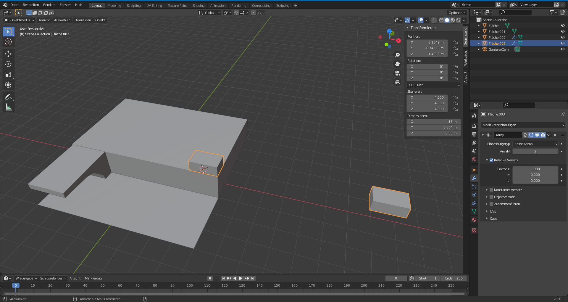

    Ach vergiss das, ich sehe jetzt erst, das nun alles in Ordnung ist. Im ersten Screen war Scale auf 4 und das war das Problem.

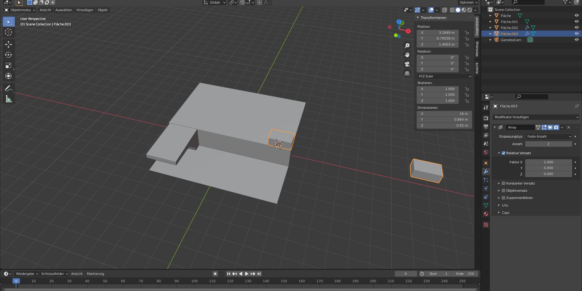

  • Wenn es so einfach wäre... siehe Bild ;(
    Das interessante ist ja folgendes, schiebe ich das Original ganz nach links der anderen Fläche, wird das Klon an der richten Stelle geschoben. Sprich irgendwo muss doch hier die Länge der Fläche hinterlegt sein.
    Ich habe das vorhin mit der Version 2.91 versucht und da funzt es wie es soll. Der Origin des Quaders ist allerdings nicht ganz in der Mitte von oben gesehen.
    Kannst Du mit Object>Set Origin > Origin to Geometry erledigen.
