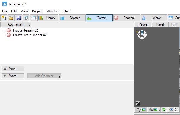

    A) NEUES TERRAIN / HEIGHFIELD GENERIEREN
    MENÜ: Terrain anwählen
    1) Add Terrain anwählen
    2) Power Fractal anwählen
    3) Add Terrain nochmal anwählen
    4) Transform / Warp Shader anwählen
    - Fractal warp anwählen
    Jetzt ist in Terragen ein Bergterrain geladen
    und ein Shader für wellige Bergstrukturen.
    ( das ehemalige Terrain 01 und der ehemalige shader 01
    sollten entfernt werden. (per anwählen und Entf Taste auf PC)

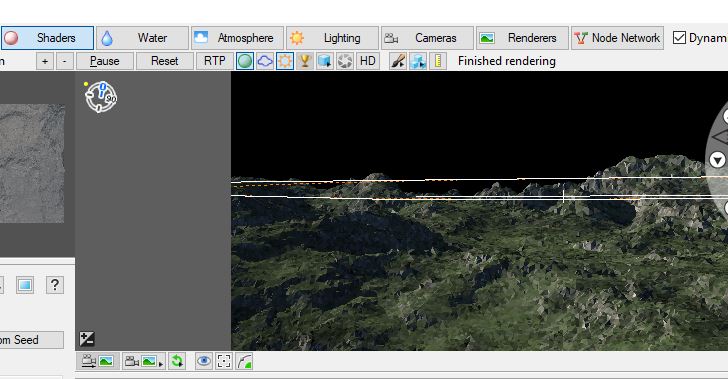

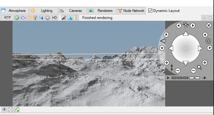

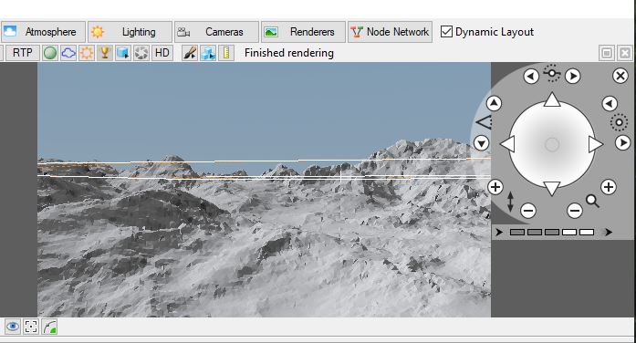

    B) KAMERA-EINSTELLUNG FÜR DAS TERRAIN
    1) Kamera Steuerungs Symbol anwählen
    ( Symbol in Vorschau oben rechts )
    2) Kamera in Höhe und Position fahren bis eine optimale
    Perspektive für das Terrain gegeben ist. ( die Perspektive
    läßt sich später jederzeit ändern )

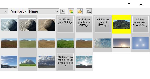

    C) CLIP / SHADER FÜR TERRAIN FARBEN
    MENÜ: Library anwählen
    1) In der Library: Type anwählen
    - Clips anwählen
    2) Clip für die Terrainfarben aussuchen
    ( zB. Grey green cliffs )
    - Clip anwählen
    - Insert Clip anwählen ( unten rechts )
    - Insert Clip bestätigen
    3) Library schließen
    4) MENÜ: Shaders anwählen
    In der Knotenliste stehen jetzt die Clip Shader.
    Das gesamte Terrain hat jetzt Felsentexturen und
    Grastexturen. Im Vorschaufenster erscheint das
    Terrain farbig.

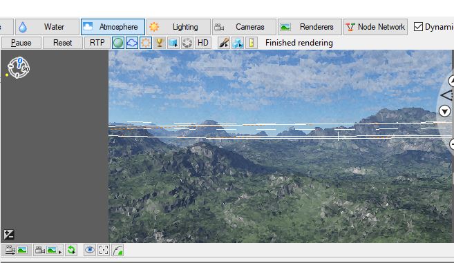

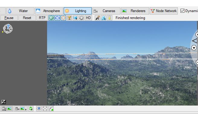

    D) SONNE EINSTELLUNG UND WOLKEN
    MENÜ: Lighting anwählen
    1) Sunlight 01 anwählen ( in der Knotenliste )
    2) Heading = Sonnenrichtung einstellen
    Heading so einstellen das das Terrain gut beleuchtet ist.
    ( der gelbe Punkt am Kompaß Symbol sollte zB vorne links stehen )
    3) Elevation = Sonnenstand Winkel einstellen
    Elevation auf zB. 45 Grad stellen
    4) Strength = Sonnenlicht Stärke einstellen
    Strength auf zB. 4 einstellen
    MENÜ: Atmosphere anwählen
    1) Add Cloud Layer anwählen
    - Wolkenart und Wolkenhöhe auswählen
    ( zB. Mid level Altocumulus Cast. small )
    2) Wolken Einstellungen können so bleiben.
    Falls Wolken verändert werden sollen :
    Random Seed = Wolkenvariation wechseln
    Coverage = Wolkenmenge am Himmel
    Growth = Wolkenwachstum
    Cloud base altitude = Wolkenhöhe
    Cloud depth = Wolkenschichtdicke
    ( Oben in der Knotenliste werden die Wolkenhöhen
    als Cloud base und Cloud top auch angezeigt )

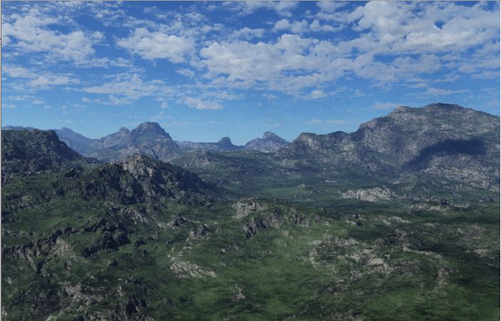

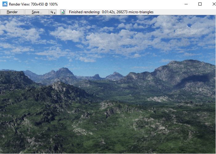

    E) TERRAGEN PROJEKT RENDERN
    MENÜ: Renderers anwählen
    1) Vor dem rendern muß das Kamerabild an die Render-Kamera
    gesendet werden ! Kamera Symbol ( das linke) anklicken !
    ( Vorschaufenster untere Leiste )
    2) Tonemap anwählen
    - Gamma correction auf 1.5 einstellen
    ( das Bild ist sonst überbelichtet )
    3) Vor-Rendern ( Bildgröße u. Qualität gering )
    Image width ( Wert so lassen )
    Image height ( Wert so lassen )
    Quality:
    Micropoly detail zB: 0.3 einstellen
    Anti aliasing zB: 2 einstellen
    OPTION: Render Image anwählen
    ( jetzt entsteht ein Vorrender Bild )
    4) End-Rendern ( Bildgröße und Endqualität )
    Image width zB. 1200 zB. 1400 zB. 1600
    Image height zB. 800 zB. 1000 zB. 1200
    ( je nach Monitor 17 Zoll, 20 Zoll, über 20 Zoll )
    Quality:
    Micropoly detail zB. 0.6 einstellen
    Anti aliasing zB. 4 einstellen
    Tonemap:
    Gamma correction zB. 1.5 einstellen
    ( jetzt entsteht ein Render Bild in entgültiger Bildgröße
    und mit einer guten Endqualität )
    5) Render Bild speichern
    - per Save anwählen ( Renderfenster oben )
    - bzw. per Sreenshot App ( PC Taskleiste )
