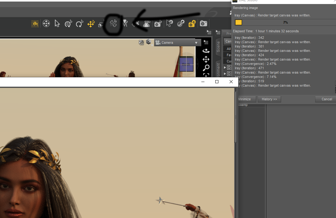

  • Ich meine man kann direkt wenn man diesen "Bones" Knopf unten drückt, direkt den betreffenden Körperteil auswählen, denn man ändern möchte.

    @MusicaRoca das ist zwar richtig, aber dazu muss man erst mal wissen welcher Bone durch die Pose seine Limits überschreitet. Bei der einen Pose ist das natürlich kein Problem, aber wenn sich im laufe der Zeit mehre Posen ansammeln weiß ich ja nicht mehr welche Pose welchen Bone über seine Limits bringt.

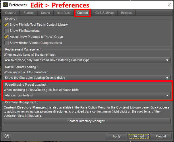

    @esha die Standardeinstellung dort ist ja das der Abfragedialog erscheinen soll, was aber nur bei gespeicherten Posen geschiet und bei gespeicherten Hierarchical Posen eben nicht. Wenn ich dort nun auf "Always turn Limits off" stelle wird das von Hierarchical Posen ebenfalls ignoriert und die Limits bleiben aktive. Ob das nun ein Bug in 4.15 ist oder ob das so sein soll bleibt die Frage.
