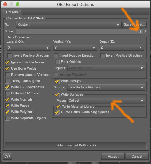

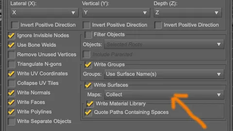

    Die Besten ergebnisse habe ich erzielt wenn ich meine zu importiernde Datei in Daz studio geöffnet habe. dort die Matfiles sammt Namensänderung usw neu vergeben und dann exportiert. nach OBJ
    es gibt eine Voreinstellung nach Bryce
    da sind nur 2 Kleinigkeiten zu ändern. als erstes habe ich bei der Skalierung aus 3% gestellt
    und unten bei Wright Surfaces auf Collect stellen das war es.
    wenn der Export abgeschlossen ist habt ihr in eurem Gewählten Ordner die beiden Dateien .... Obj und ....mtl sowie einen Unterordner Maps schiebt die beiden Dateien .obj und .mtl in den Ordner Maps.

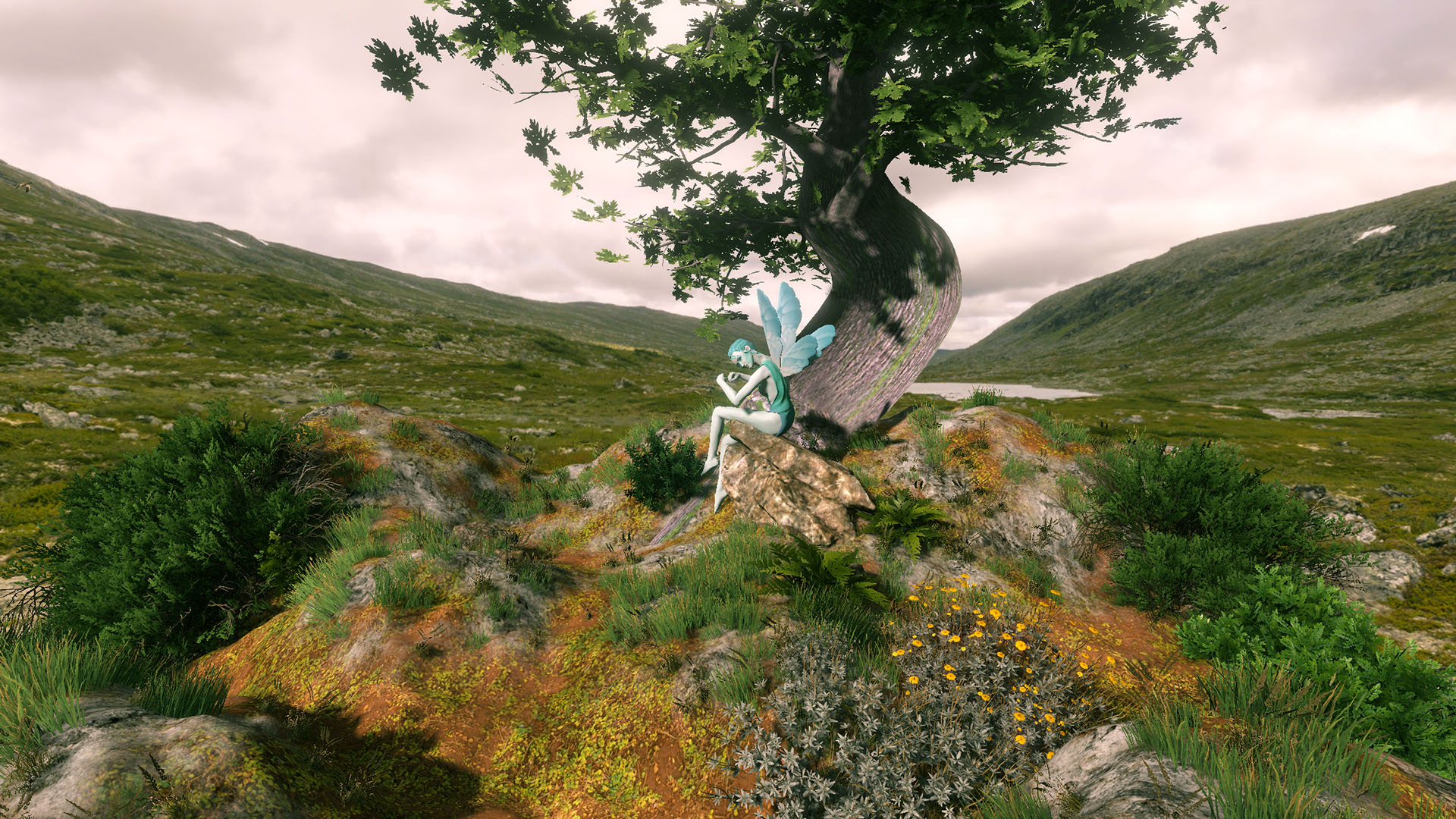

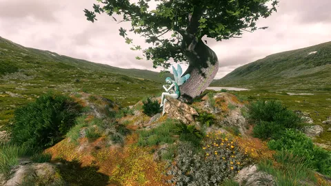

    das Bild Muster soll nur zeigen das ich auf diese weise auch Dateien aus xfrog laden konnte Daz-figuren sowieso.
    Vielleicht hilft es ja dem ein oder anderen. Es erweitert die Möglich keiten Enorm

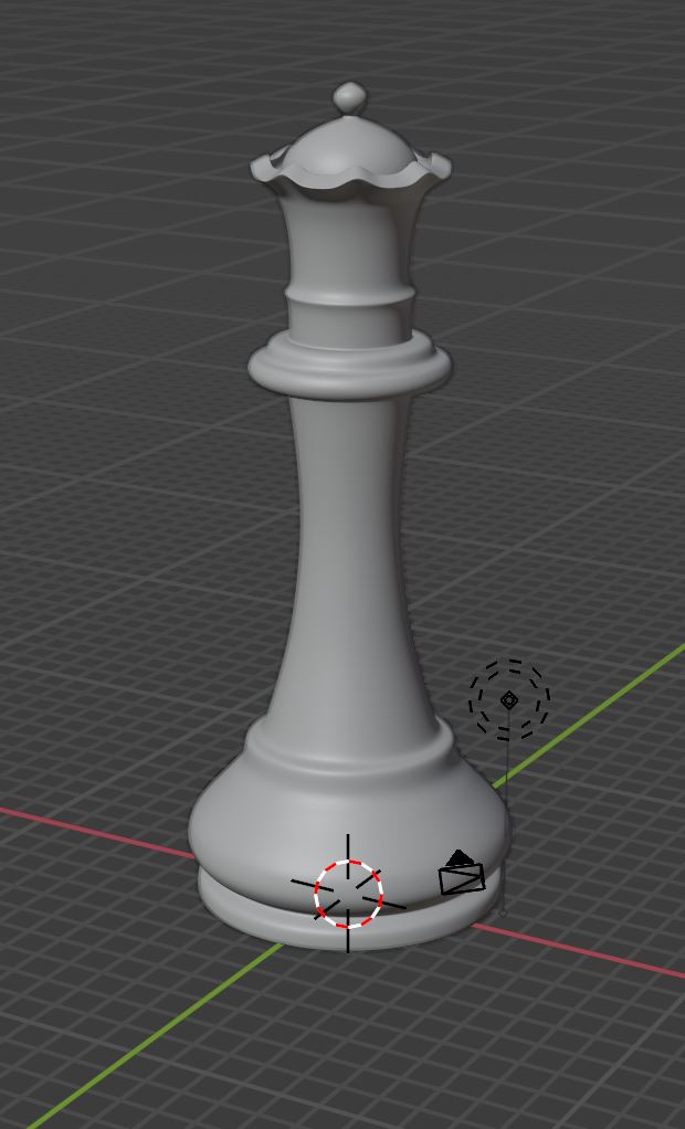

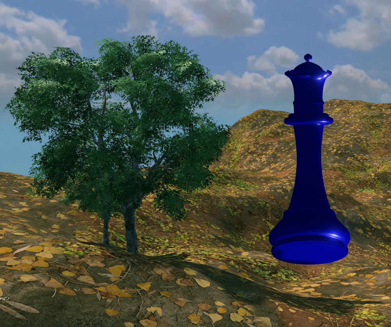

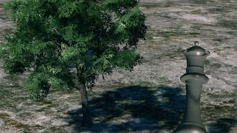

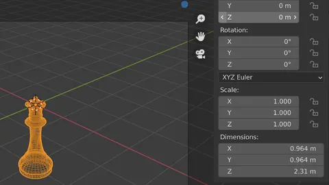

    Schachfigur Dame in Blender erstellt und als Dame .obj exportiert.
    Alle Eventualitäten, wie Scale und Rotate, applyed? Auf geflippte Normals überprüft, vor dem Export?

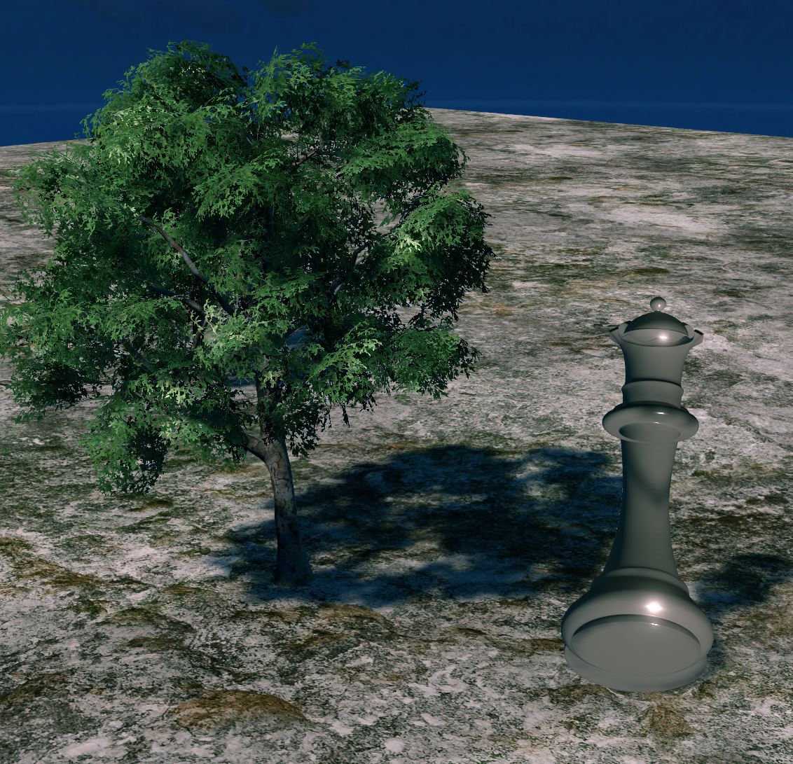

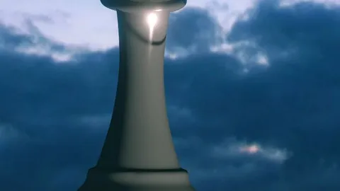

    Das sieht für mich eher nach Kameraverzerrung in Flowscape aus auf den ersten Blick. Kann mich aber auch täuschen.
    Eine King Kong große Dame?
    Wie groß ist eine Dame?
    Holzfigur mit prächtigem Board...vielleicht 7 cm?

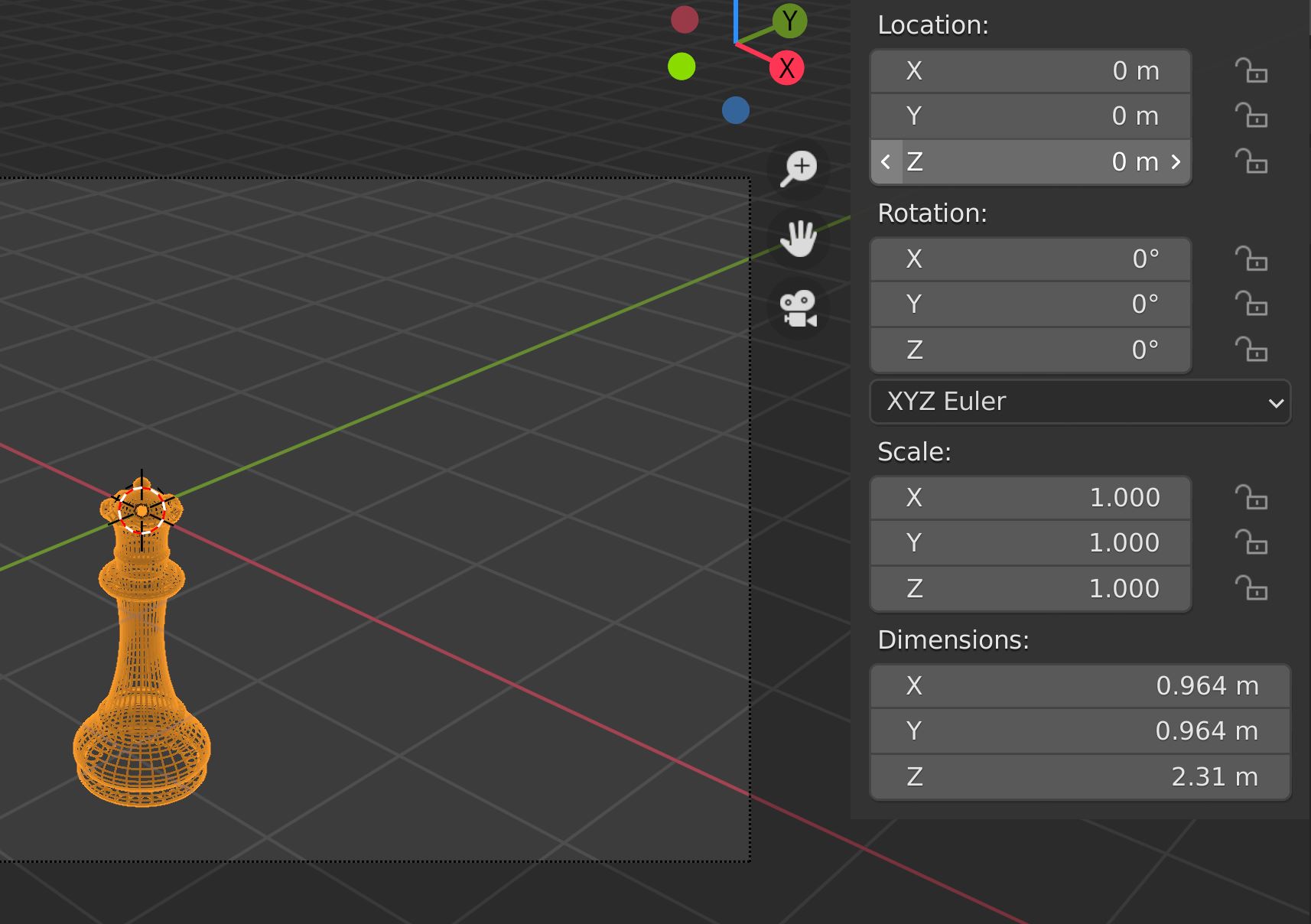

    Deine Figur ist mehrere Meter groß. Skaliere sie auf 0.07 m und zurre die Größe mit Strg +A und "Scale" fest.
    Anschließend exportiere die dämliche Dame nach .obj....und BINGO geklappt.:saint::saint::saint:<3
  • das kommt in Flowscpe von dem Weitwinkel bei der Kamera die zeigt 180° bei Standarteinstellungen musst etwas ranzoomen und die Figur etwas kleiner Skalieren. dann passt es bestimmt. hatte auch eine weile gebraucht bis ich es Kapiert hatte mir war es bei der Beleuchtung aufgefallen. Das Licht hatte ich eingestellt das es von Rechts kommt plötzlich waren die Bäume auf der Linken Seite von der anderen Seite beleuchtet.
    kannst auch in Flowscape die Figur verkleinern a;- beim Import den Regler nach links schieben auch noch nachträglich möglich
    oder eben in der Menüleiste ganz oben gibt es Skalieren Rotieren und Verschieben.

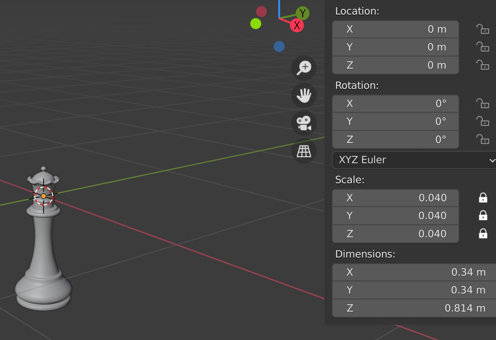

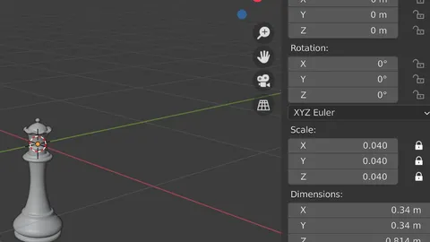

    Wieso steht scale auf 0,4 und ist gesperrt?

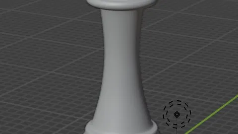

    Schlösser weg machen, scale applyen mit Strg+A und dann die Dame auswählen und im Export Dialog bei only selection den Haken setzen und exportieren.
    Man skaliert und rotiert in Blender nicht im Objektmodus. Wenn man es doch tut, muss man dies Applyen , vorallem vor dem UV-Mapping, beim Benutzen von Modifiers und vor dem Export.

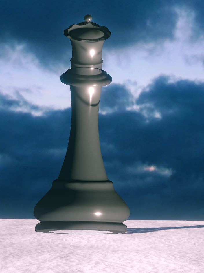

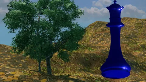

  • Nochmal Danke für deine Zeit und deine Tipps!
    Aber ich kriegs nicht hin und geb jetzt einfach mal auf. Ich sehe dass bei mir wohl noch Einiges fehlt und werde mich erst mal weiter mit Tutorials beschäftigen.
    Irgendwann sieht die Dame dann vielleicht gut aus! :)
    Das Ergebnis häng ich trotzdem nochmal an.
