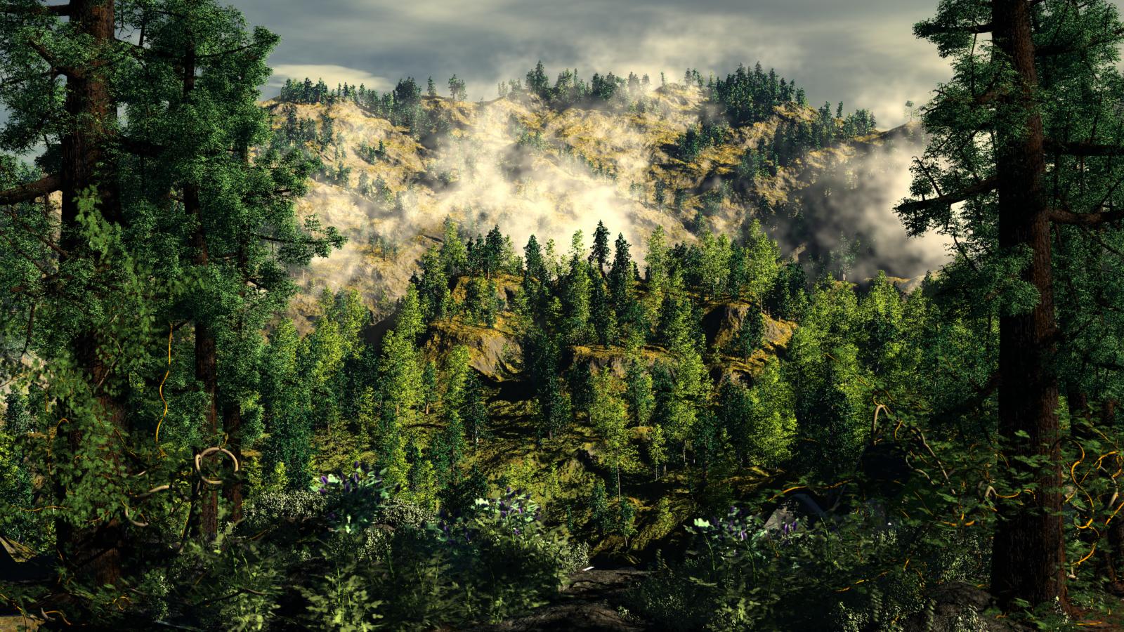

Verwendete(s) Programm(e):Carrara
wieder etwas Botanik mit Carrara ausprobiert. Das Bild ist nicht fertig und ob es das wird weiß ich auch noch nicht. Es hat angefangen das ich ein paar Bäume an die Berghänge bringen wollte. also habe ich den Replikator bemüht und herum gespielt mit dem Maps die man erstellen kann. ich wollte mal sehen wieviele Bäume das ich schaffe. Na ja es ist wohl sehr unterschiedlich woher man die Bäume nimmt. Bei Xfrog waren es weniger als die Internen, aber immer noch Immens viele bei xfrog wurde es ab 100 000 langsamer. mit den in Carrara waren es auf dem Terrain schon 500 000 und ich war immer noch gut unterwegs.. Sah natürlich nach nichts aus weil einfach alles voll war.
die Map gemalt und gefüllt. jetzt sind ca 10 000 Bäume verwendet. sieht man so garnicht.
dann habe ich weitere Pflanzen gebastelt. alles in dem Bild wurde mit Carrara gemacht Pflanzen alle im editor. wenn man das Ding erst mal verstanden hat kann man fast alles damit bauen. auch Blumen und Kraut zeug. oder eben auch Brombeersträucher. und das alles für nahe zu umme. Bei Vue zahlt man richtig Geld für die Vegetation. einfach etwas üben. Echt schade das es nicht mehr weiter geht mit Carrara.
ach ja Renderzeit durch Lightdoom usw. 52 Minuten mit einem Alten iMac I7 und 32gig Ram.

Den Replikator von Carrara hab ich auch noch positiv in Erinnerung
Ich kann es nur wiederholt anmerken: Carrara wird einfach unterschätzt.
das ist wohl war.
