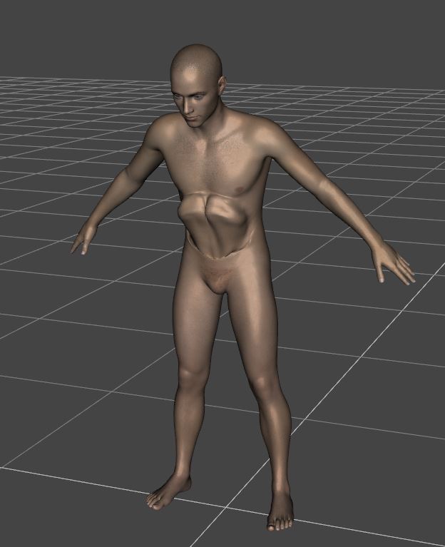

ich muss gestern irgendwo irgendetwas verstellt haben, plötzlich sehen alle meine Figuren so aus wie auf dem angehängten Foto. Ich finde den Fehler ums verrecken nicht, hat jemand eine Idee?

Schau mal die Parameter durch, was sich da alles Verstellt hat, sowas passiert bei mir ab und an auch . Oder Neustart.
Hast Du zeitnah dazu etwas installiert? Freebie oder was gekauftes? Manchmal "vergessen" Anbieter, ihre Morphs auf Null zu setzen. Daher werden die ab Installation bei jeder Genesis mit reingeladen. Neustart hilft da nicht, sondern Du müsstest die entsprechende Figur herausfinden (klappt mit dem, was Stranger geschrieben hat: Parameters - und dort gibt es einen Filter für used morphs oder so ähnlich) und dann alles, was da im runtergeladenen Archiv bei der Figur war, rauswerfen. Danach sollte es wieder funktionieren.
Parallel dazu schreibst Du den Vendor an, wenn es was gekauftes war und wenn es ein Freebie war, schmeisst Du es von der Platte...
Werd mal alle Morphs aus dem data löschen und einzeln wieder einfügen ... mal sehen ob ich den Übeltäter finden kann
Sooo, Problem gelöst, danke für die Tips. Leider musste ich die "fiese Methode" benutzen, habe die ganze "My Librarie" Daten auf eine "externe Platte geschoben und nach und nach zurück geschoben. Mords zeitaufwändig, hat aber auch sein Gutes. Der Ordner ist wieder blitzeblank. Man erschrickt, was sich da alles so ansammelt, wenn man einfach so etwas rein kopiert. Müll ohne Ende!
... ich hab den hässlichen Sixpack auch los. Gott sei Dank ist mein "Männer-Runtime" recht überschaubar und ich konnte den Übeltäter ausfindig machen.
