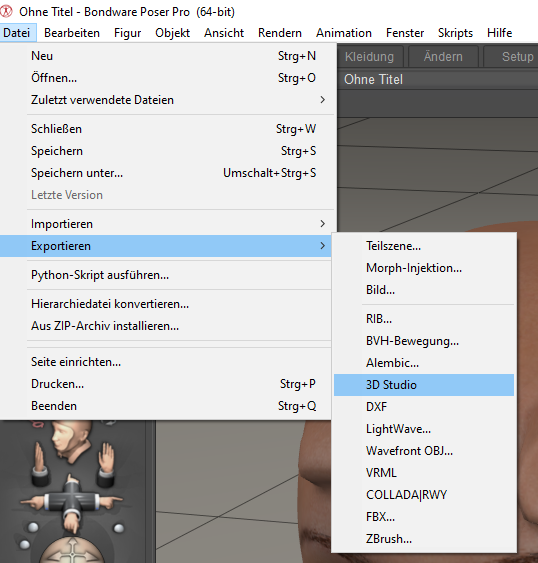

Sodele, ich konnte jetzt erfolgreich einen Morph erstellen. Das Geheimnis war beim Export aus Poser NICHT OBJ zu verwenden, sondern 3D Studio.

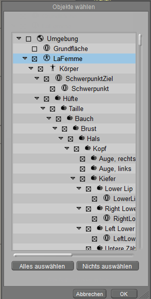

Der Einfachheit halber habe ich auch die ganze Figur exportiert, auch wenn es eigentlich nur der Körperteil sein müsste, für den man den Morph erstellen will. Aber auf jeden Fall Umgebung und Grundfläche abwählen

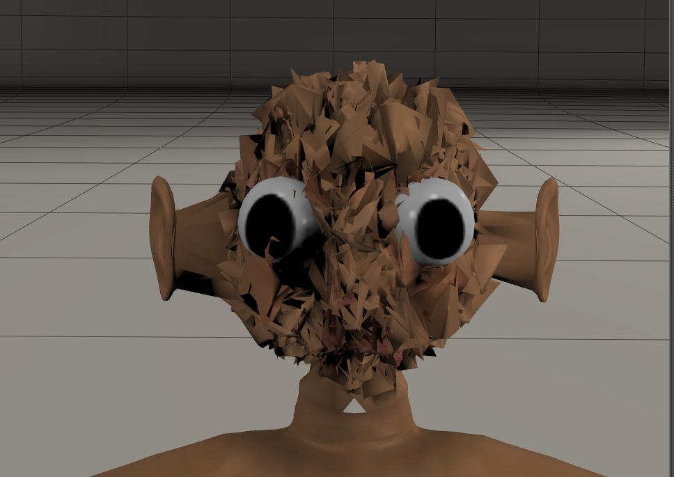

Achtung: Dabei weder die Postion des Objektes verschieben noch Punkte oder Vertices hinzufügen oder löschen! Wirklich nur Verschieben/Skalieren/Rotieren .

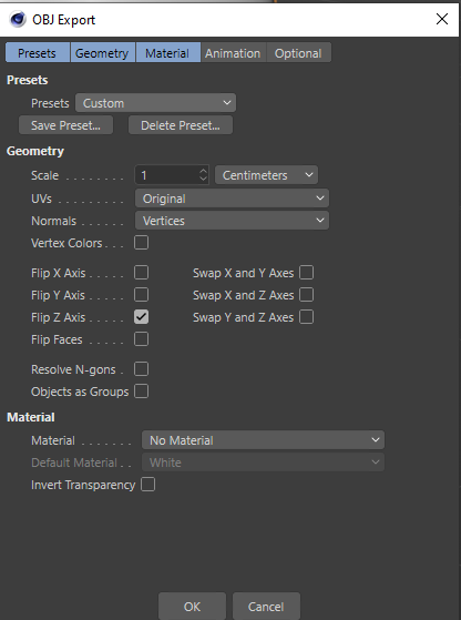

Danach das gesamte Objekt die Gruppe wieder zurück skalieren mit dem Faktor 0.001 und anschließend als OBJ exportieren (Standard-Einstellungen beibehalten.

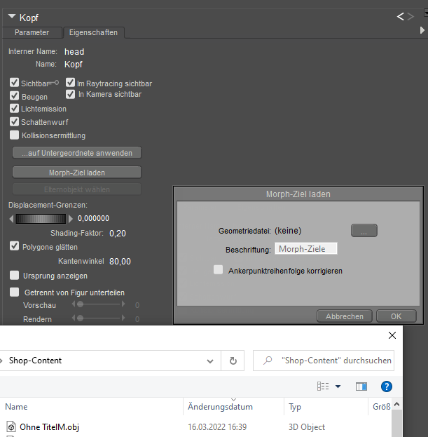

In Poser für das betreffende Körperteil das gemorphte Objekt laden.

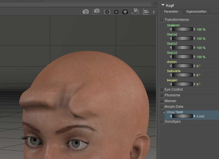

Danach kann man den Morph unter den Parametern wiederfinden und entsprechend anwenden.
