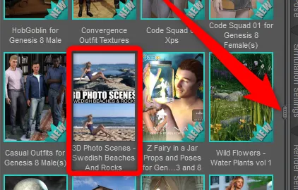

  • Hallo zusammen,

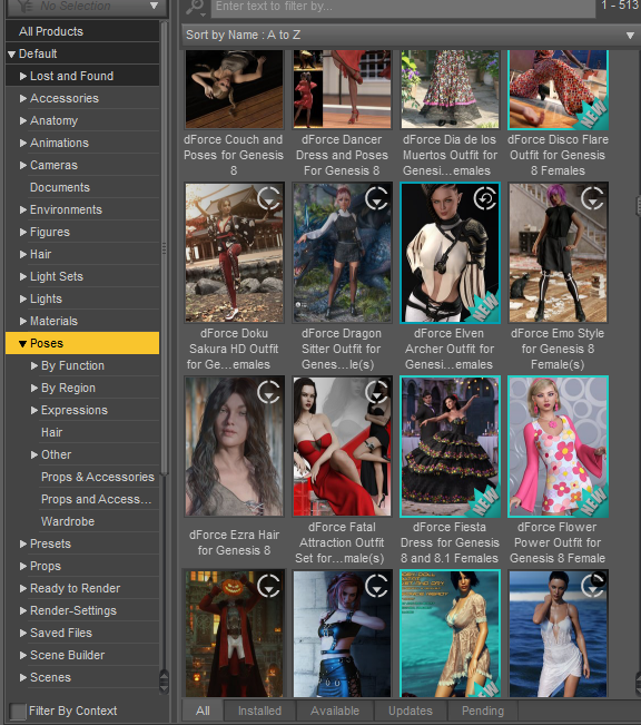

    Ich habe folgendes Problem:

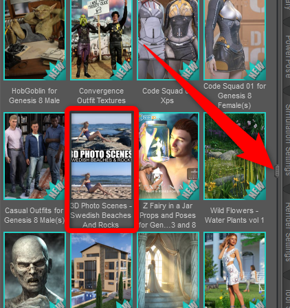

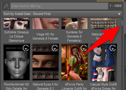

    1) Ich scrolle durch meinen Smart Content und wähle nach ein paar hundert Items etwas aus (der Scrollbalken ist z.b. bei 50%)
    2) Dann gehe ich in den Artikel rein und lade z.b. eine Pose
    3) Wenn ich jetzt zurückgehe, ist der Scrollbalken wieder fast ganz oben und ich muss wieder ganz weit runter scrollen und die Position suchen, bei der ich gerade war
    Gerade, wenn man viele Dinge durchsuchen will (z.B. nach der richtigen Pose suchen) kann das doch extrem nerven...
    Kennt jemand das Problem und hat vielleicht sogar eine Lösung dafür? :)
    Danke und Viele Grüße,
    Thorsten.

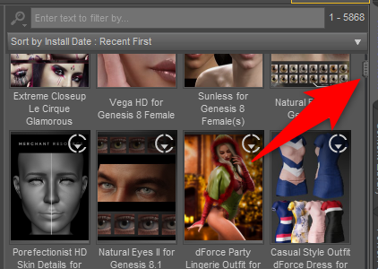

    Ist bei mir auch so.
    Meine Lösung:
    Nach der Rückkehr in den Smart Content ist der Slider zwar wieder oben, aber dein zuletzt gewähltest Iten ist im Smart Conten noch ausgewählt. Du must also nur die Pfeil nach unten Taste drücken, dann wird das Item unter dem zuletzt ausgewälten markiert und die Anzeige springt wieder an die richtige Stelle.
    Ist zwar immer noch nevig aber besser als immer wieder unter srollen.
