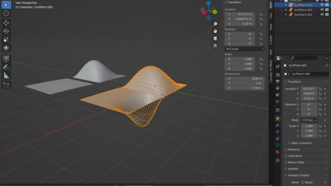

  • Hallo zusammen,
    endlich wieder ne Blender Nuss zu knacken .... in diesem Sommerloch ;)
    Also, ich bin daran, die NURBS-Surfaces besser kennenzulernen.
    Mein Problem:

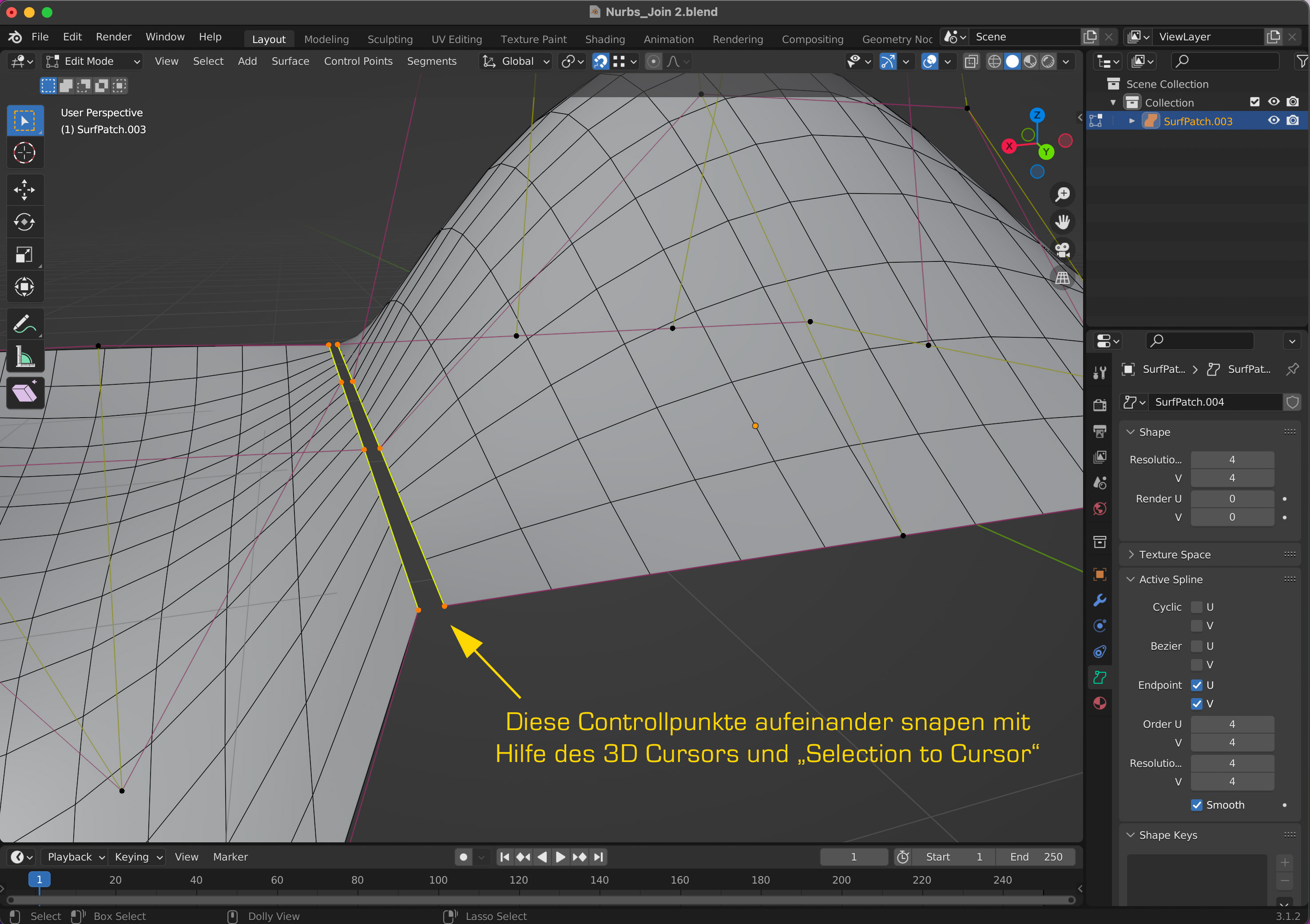

    Ich versuche die 2 NURBS-Surfaces links zu "joinen"... das geht (siehe Screenshot), doch die Fläche ist bei der Naht nicht wirklich verbunden. Wenn ich einen Knontrollpunkt bei der Naht bewege, so öffnet sich die Naht...
    Wie ich es gemacht habe:
    Nun mit Hilfe des 3D Cursors habe ich alle berührenden Kontrollpunkte aufeinandergesnappt.
    Was ist zu tun um die beiden Flächen richtig zu verbinden, also auch die Kontrollpunkte zu verbinden?

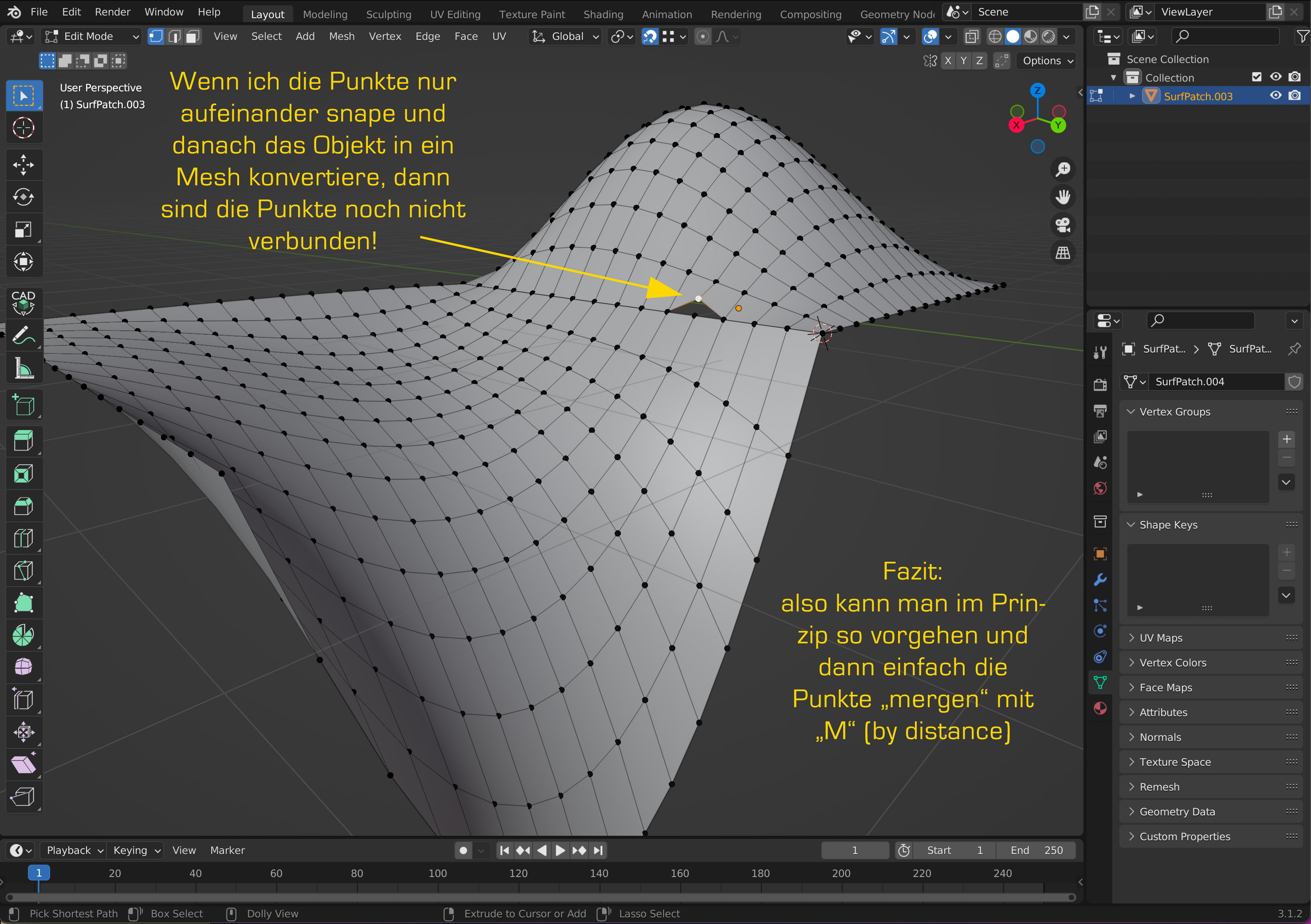

    Also ich würde das mit dem Snapping weitermachen und nach dem Konvertieren zu einer Mesh Sinuz ´s Merge by Distance durchführen.
    Im Endeffekt muss ja jedes Modell schliesslich eine Mesh sein/haben. Wenn man im "Nurbs-Mode" arbeitet, erleichtert es ja schliesslich nur die Bearbeitung einer Form ähnlich eines Modifiers, der dann schliesslich auch angewendet (apllied) werden muss um die fertige Mesh zu generieren.

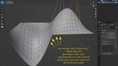

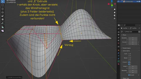

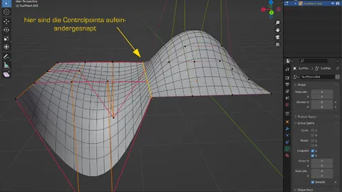

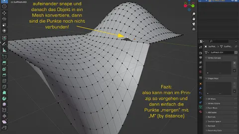

  • Danke @Old_Man und Hansum !
    Ich habe mal weiterexperimentiert
    Die Screenshot sollten weitgehend für sich sprechen.

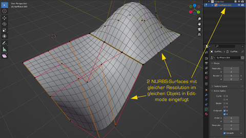

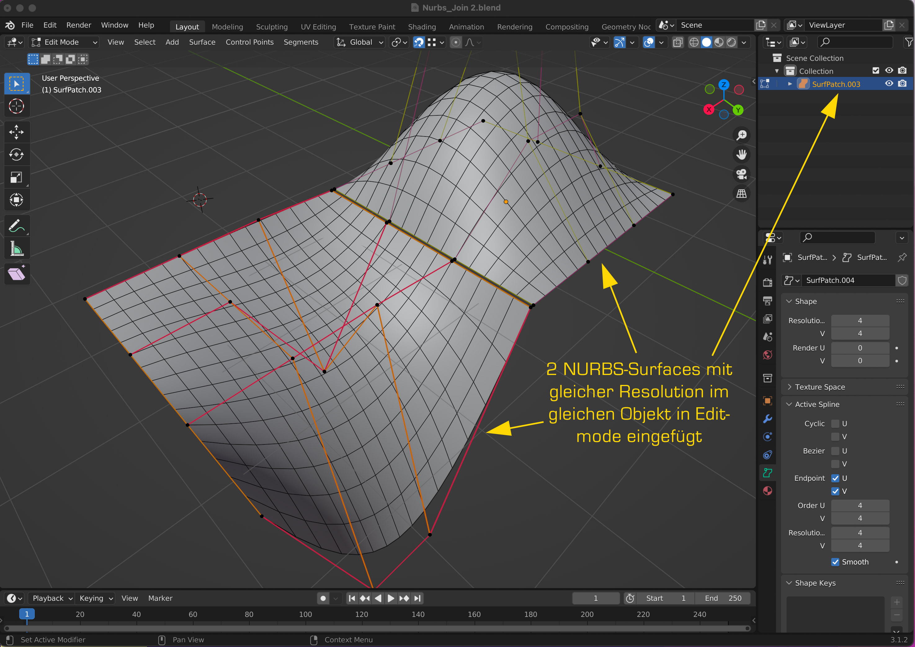

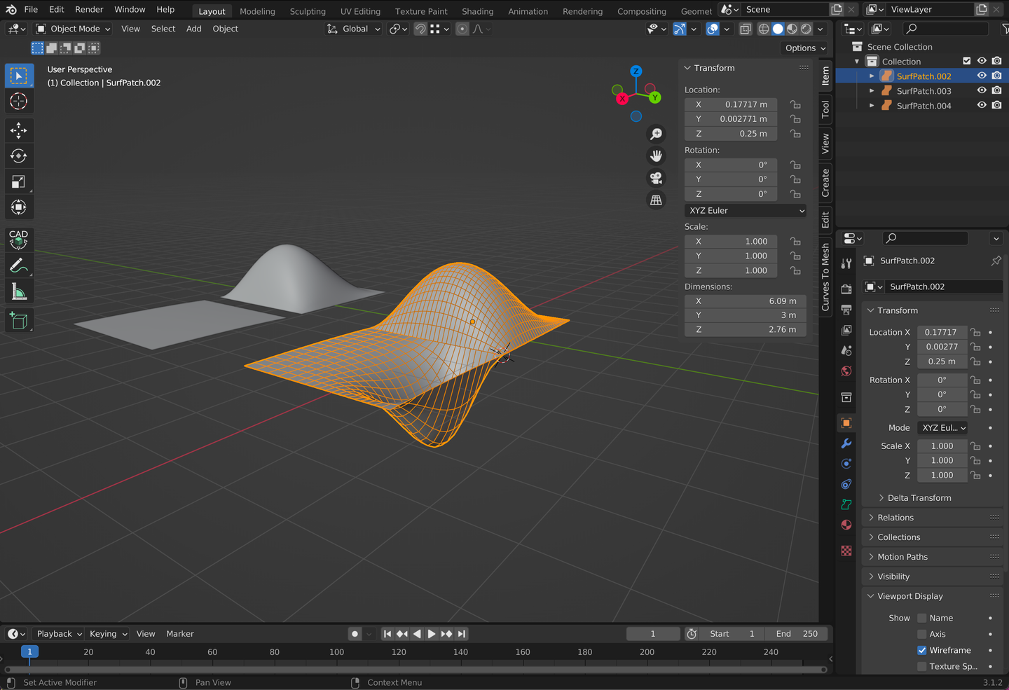

    > Hab 2 NURBS Surfaces im gleichen Objekt in Edit-Mode eingeführt (müssen gleiche Resolution haben)

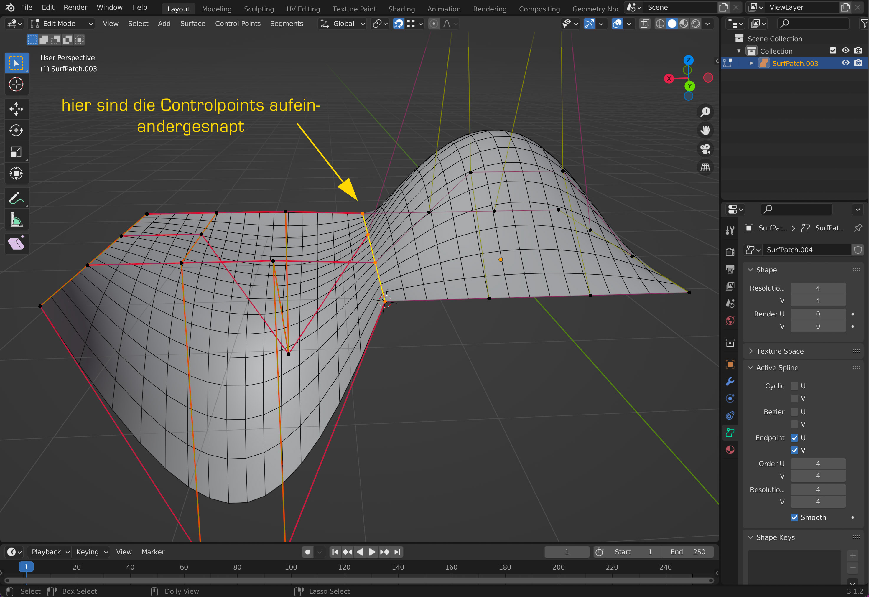

    > dann Controlpoint-Row vom einen mit Controlpoint-Row des anderen Punkt für Punkt aufeinandergesnapt

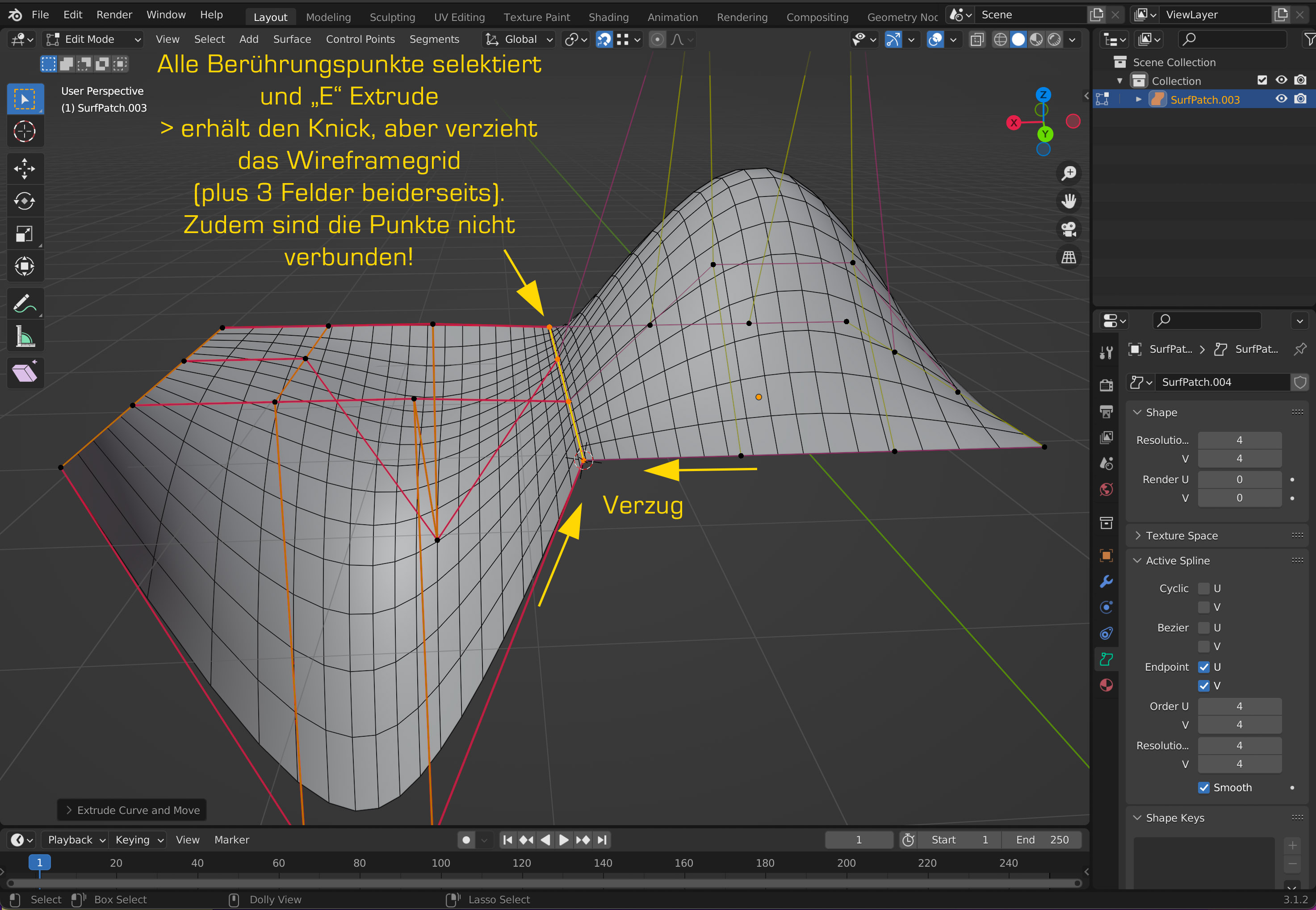

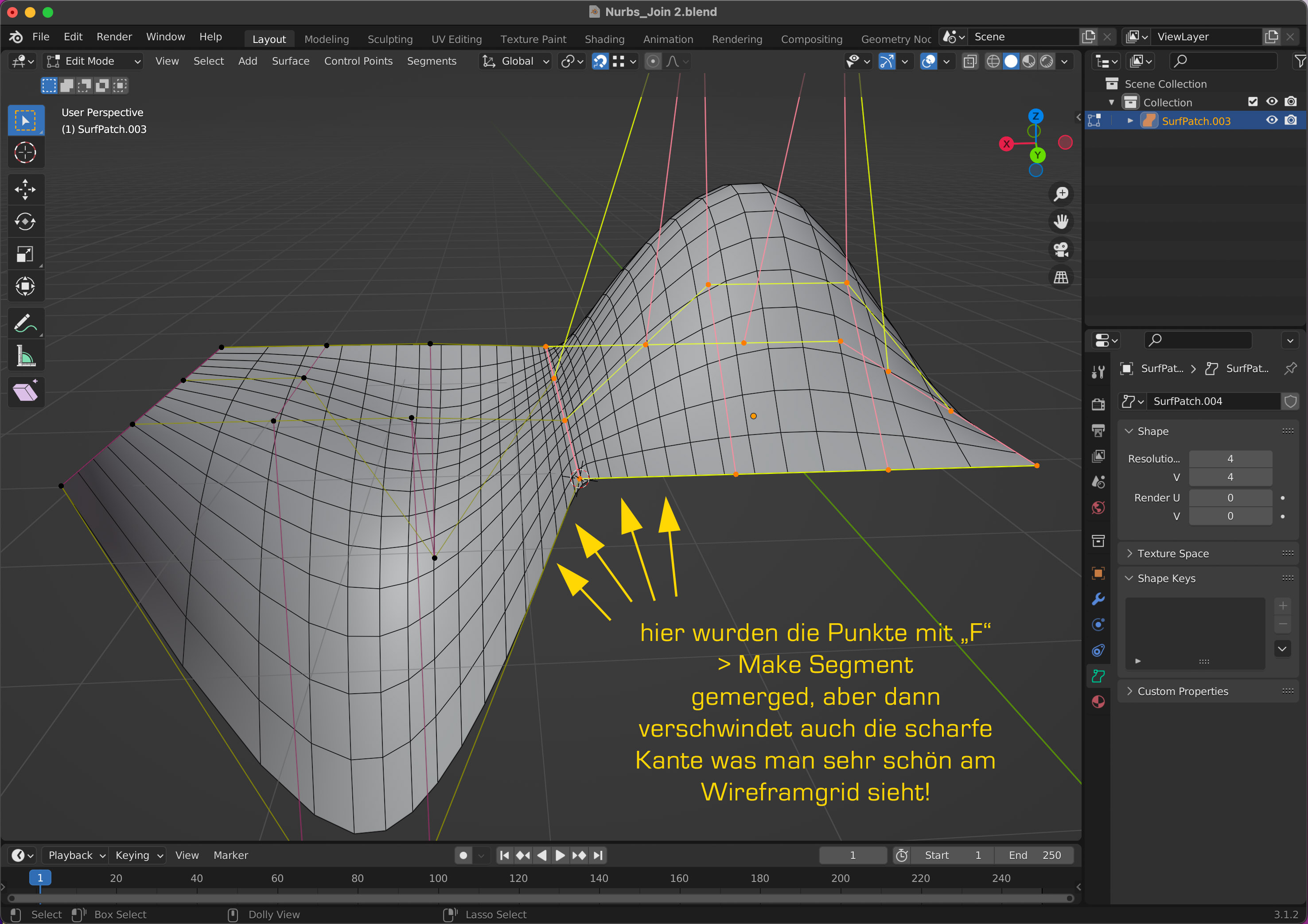

    > Versuch mit F (Make Segment)

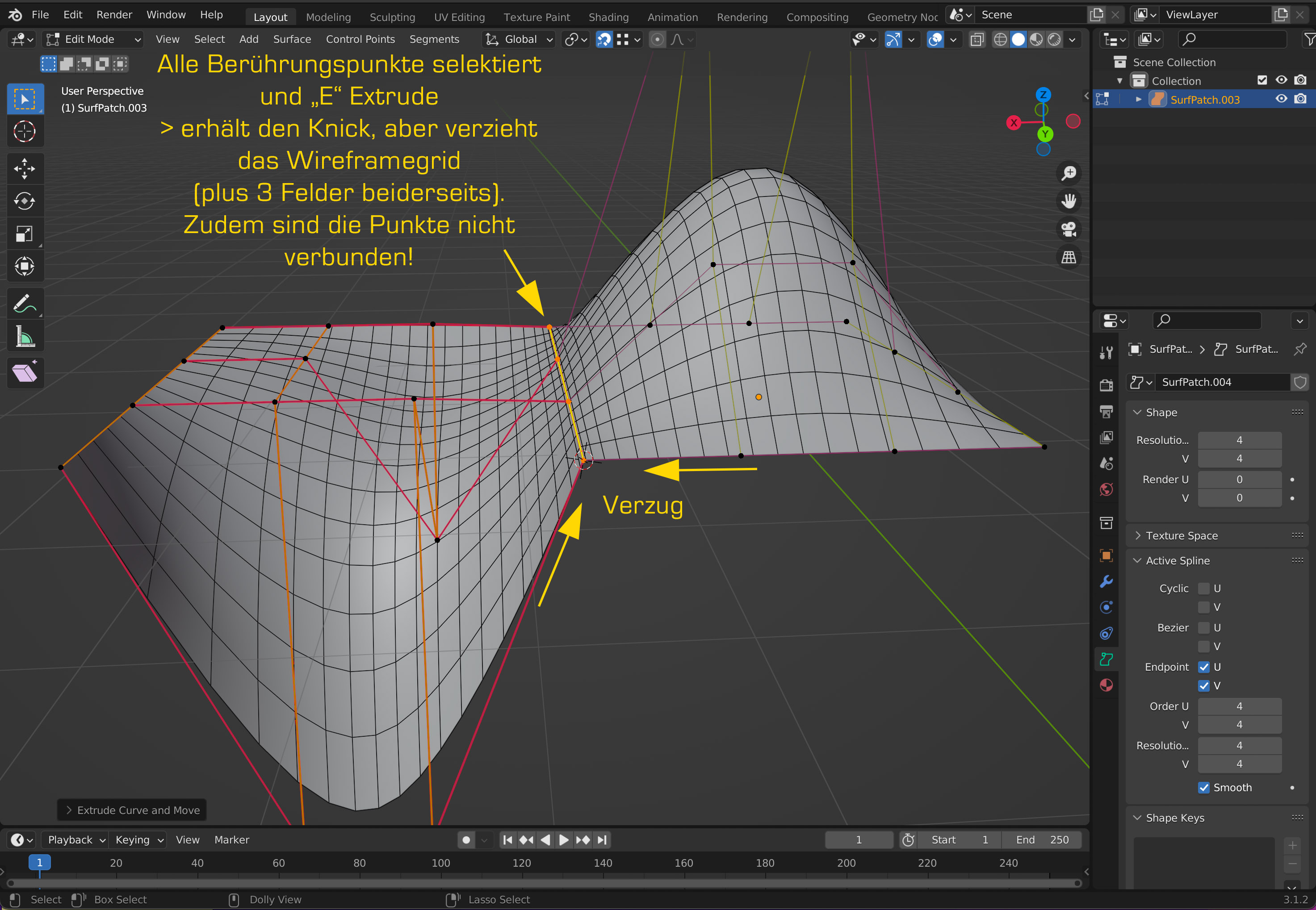

    > Versuch mit E (Extrude Rows)
    Resultate siehe Screenshots

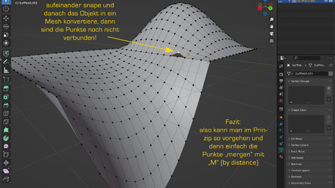

    Fazit: Die Lösung im letzten Screenshot mit Meshconvert und dann Merge by Distance ist wohl eine in gewissen Fällen brauchbare Lösung.
