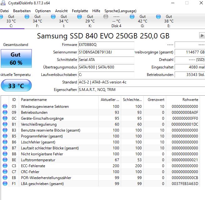

  • Das Klingt mehr nach einem Hardwareproblem, wenn es auch andere Sachen mit in den Abgrund zieht. Spontan würde ich mir als erstes die Smartwerte deiner Festplatten/SSDs angucken. Mit CrystalDiskInfo kannst du dir diese Anzeigen lassen: Link
    Als zweites würde mir noch defekter Arbeitsspeicher einfallen, das kann auch für kaputte/korrupte Dateien sorgen. Den kannst du mit Memtest durchchecken lassen. Allerdings würde ich den Standalone Test nehmen und nicht aus Windows heraus starten. Dann einfach vor ins Bett gehen ausführen und am nächsten Morgen nachschauen, ob er irgendwelche Fehler anzeigt. Link (die Free Version reicht)

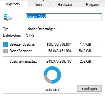

  • Die Werte sehen an sich normal aus die sollte also in Ordnung sein. 250GB sind in der heutigen Zeit allerdings etwas knapp, wie ich finde. Vor allem wenn Windows dort alle Naselang noch auslagern tut. Allerdings sollten die Config Dateien dabei nicht kaputt gehen.
    Wieviel Platz hast du noch auf C frei? Und hast du dir mal angeguckt, wie sich das Verändern, wenn du deine Programme benutzt?
  • das mit C ist mir bekannt. Deshalb installiere ich nur noch auf C was UNBEDINGT dorthin muss. Mein Rechner ist ja auch schon ein paar Jahre alt und ich überlege schon die ganze Zeit, wie und ob ich das mit einem neuen Computer mache. Aber noch geht es und ein neuer Computer würde sehr teuer werden und MOMENTAN besteht noch keine zwingende Notwendigkeit dafür.

    Sonst wäre eine Theorie noch das die Dateien beim Ausschalten beschädigt werden. Bei dir hat der POV Zähler hochgezählt. Der zählt hoch, wenn die SSD unsauber getrennt wird. Also Rechner einfach aus, Stromausfall, Resettaste solche Späßchen halt. Ich weiß das bei solchen Sachen Daten verloren/kaputt gehen können, wenn diese noch nicht sauber auf den Speicher geschrieben wurden. Auf der anderen Seite sind deine Config Dateien schon geschrieben und sind einfach nur gelesen wurden. Keine Ahnung, ob dann der Effekt dadurch auftreten kann.
