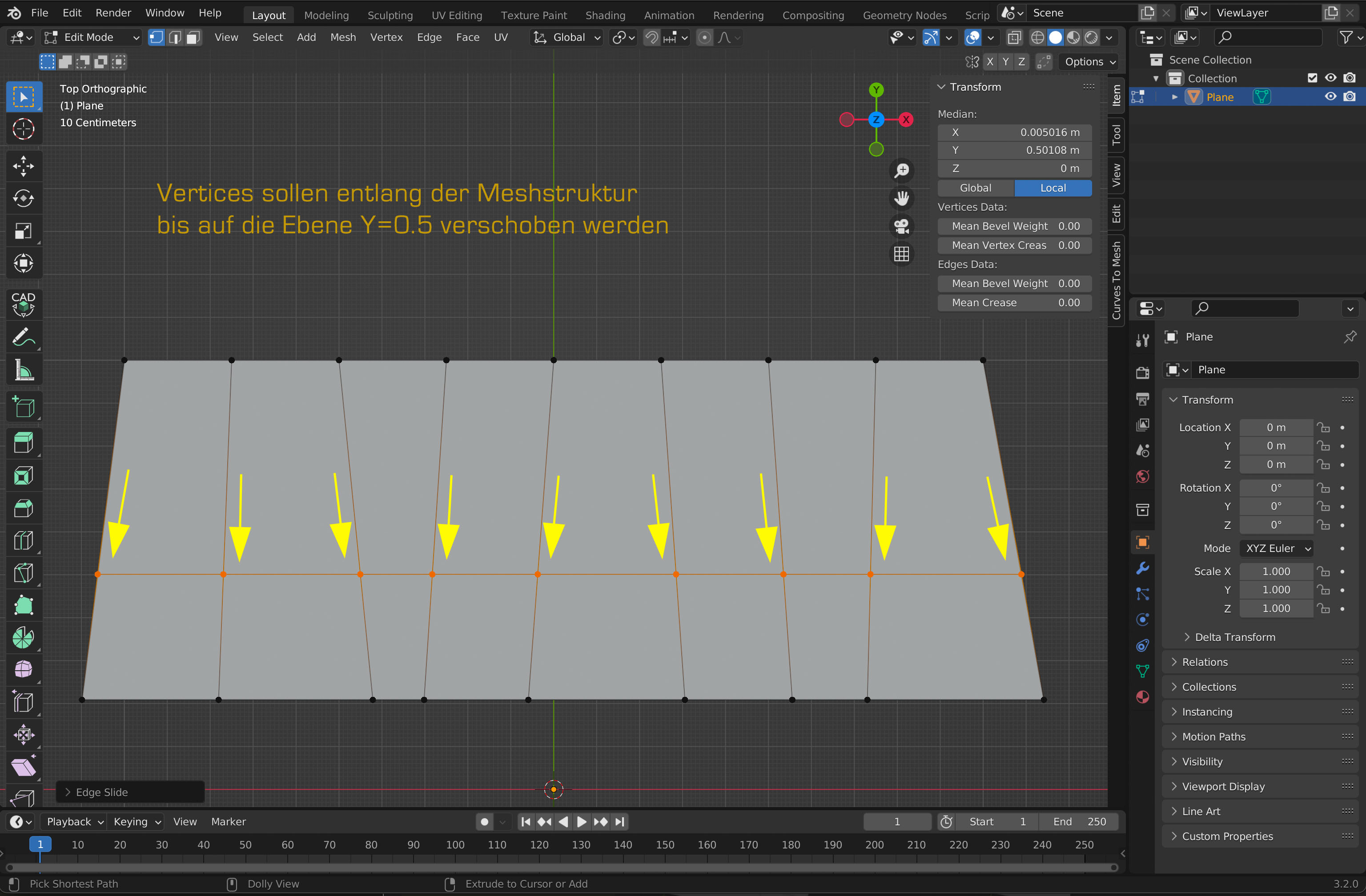

Es ist so gemeint, dass alle selektierten Vertices runterrutschen entlang der Edges bis alle den Y-Wert 0.5 haben.

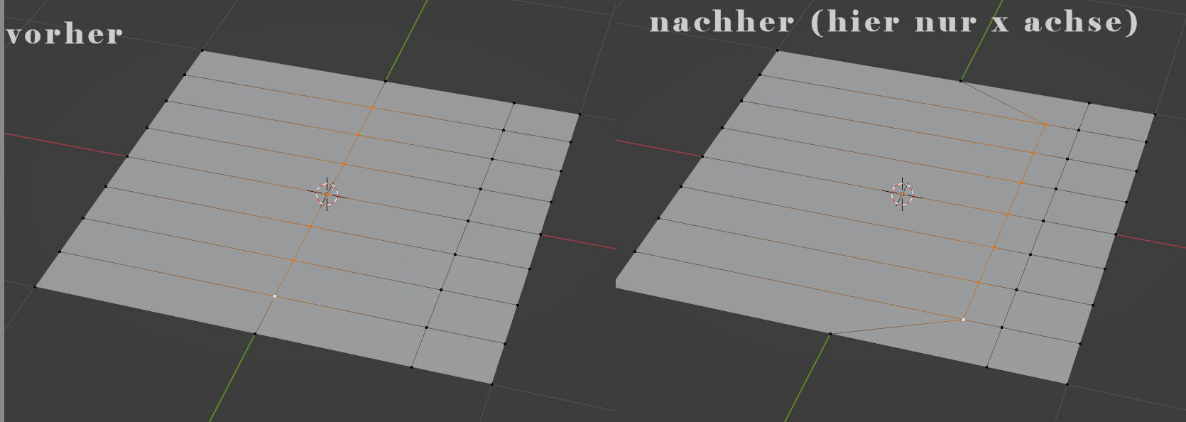

also das geht auf jeden Fall: habs mal gemacht, aber mit der x-achse
Das ist der Sonderfall eines Orthogonalen Meshs.
Aber wenn wie bei meinem Beispiel die Meshedges nicht parallel sind zueinander (siehe Screenshot), dann gehen diese Befehle nicht.
Es ist eigentlich ein sehr wichtiger Vorgang... ich mache z.B. einen Loopcut dann drücke ich E um die Vertives parallel an eine Ausrichtkante des Meshes zu führen und möchte aber definieren bei welchem Y Wert die neue Lage der Punkte sein soll.

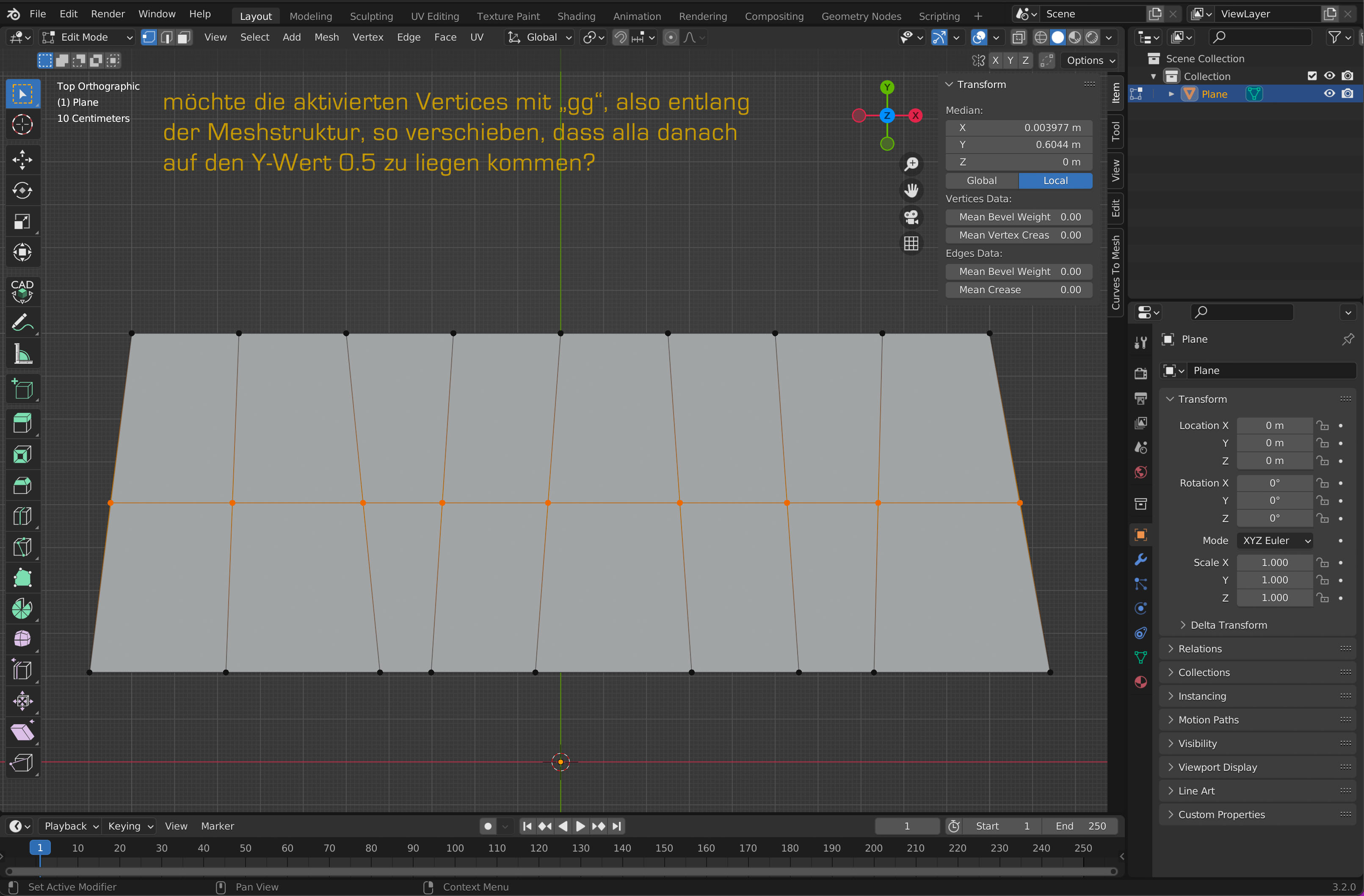

ah, ok - jetzt weiß ich erstmal was du meinst. Das ist natürlich eine ander Geschichte. Muß es denn supergenau sein? - anderenfalls könntest den noch nicht festgelegten Loopcut solange bewegen, bis du die gewünschten Koordinaten im Transform tab erreicht hat. Aber ich denke mal, da bist du schon selbst drauf gekommen - supergenau, also mehr als 2 Stellen hinter dem Komma ist mir nicht geglückt.
Dieser Post sagt was von Shift+V. Ich hab aber nicht genug Ahnung von Blender, um das zu prüfen.
Shift + V ist das gleiche wie gg > Vertex Slide
Damit bewege ich die Vertices entlang der Edges des Meshs... aber wie kann man soweit sliden bis alle den Y-Wert = 0.5 haben?
Ja ich bin an einer Arbeit mit Numerischen Werten, es muss genau sein
Falls es diese Funktion gar nicht gibt, so muss ich mit K (Knife) das Mesh an der Stelle Y=0.5 durchschneiden und anschliessend die Vertices mit Merge Last verschmelzen.
