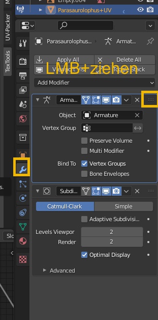

Sind das Mesh Haar? Sieht auf dem Bild eher nicht danach aus. Wenn das Partikel Haare oder wie die in Daz heissen sind musst du sie erst in Blender Haare umwandeln. Dazu hat der Inporter ein esxtra Hair Tool.
Da nur ein Modifier da ist, ist da auch nix verkehrt. Schau mal bitte was BigM geschrieben hat. Der kennt sich da besser aus bei DAZ zu Blender und umgekehrt.
Kann sein, dass das jetzt Mesh-Haar ist und kein Partikelhaar mehr ist ? Dann ist die Polygonzahl gewaltig und es wird sehr zäh.
